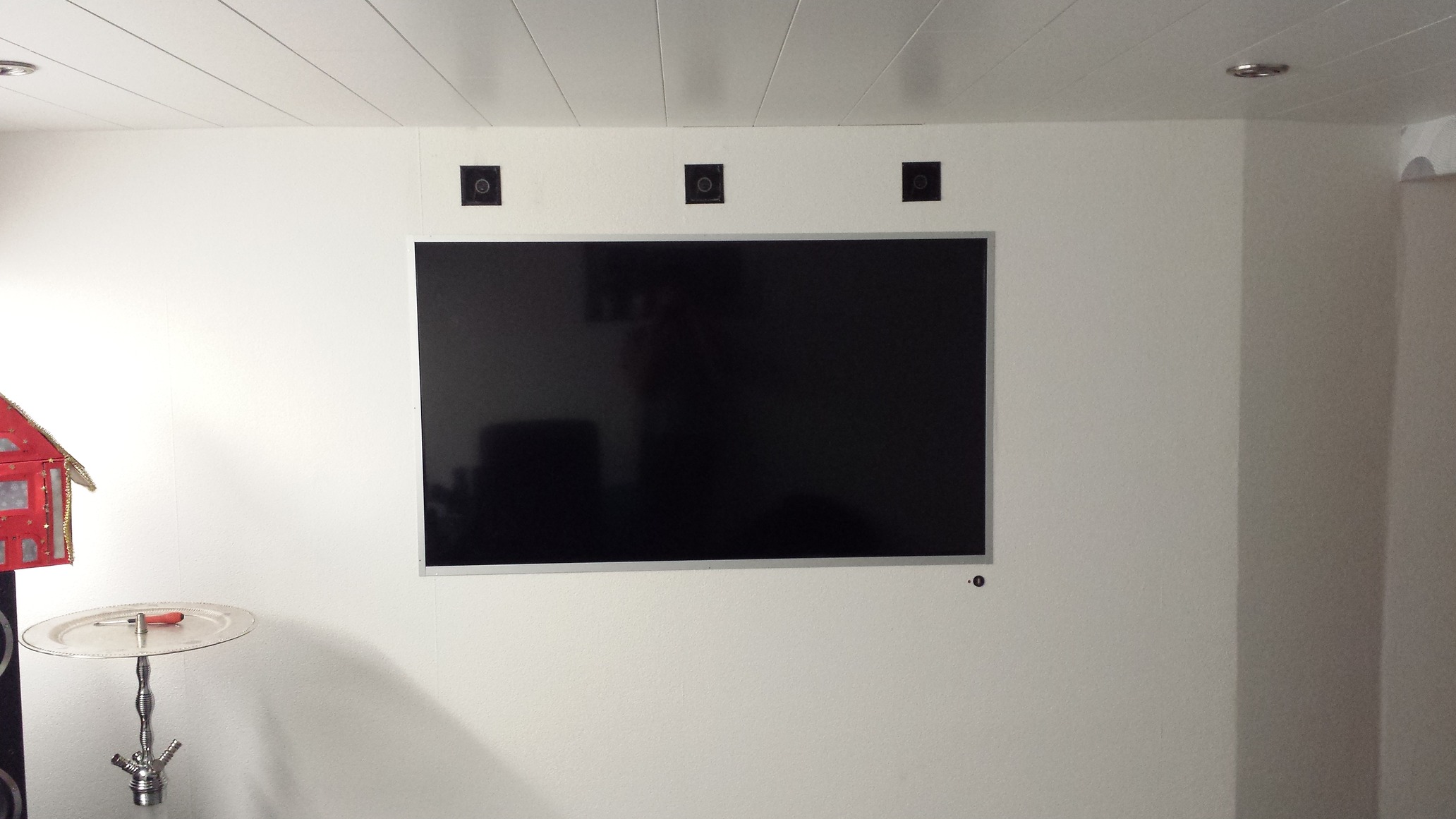

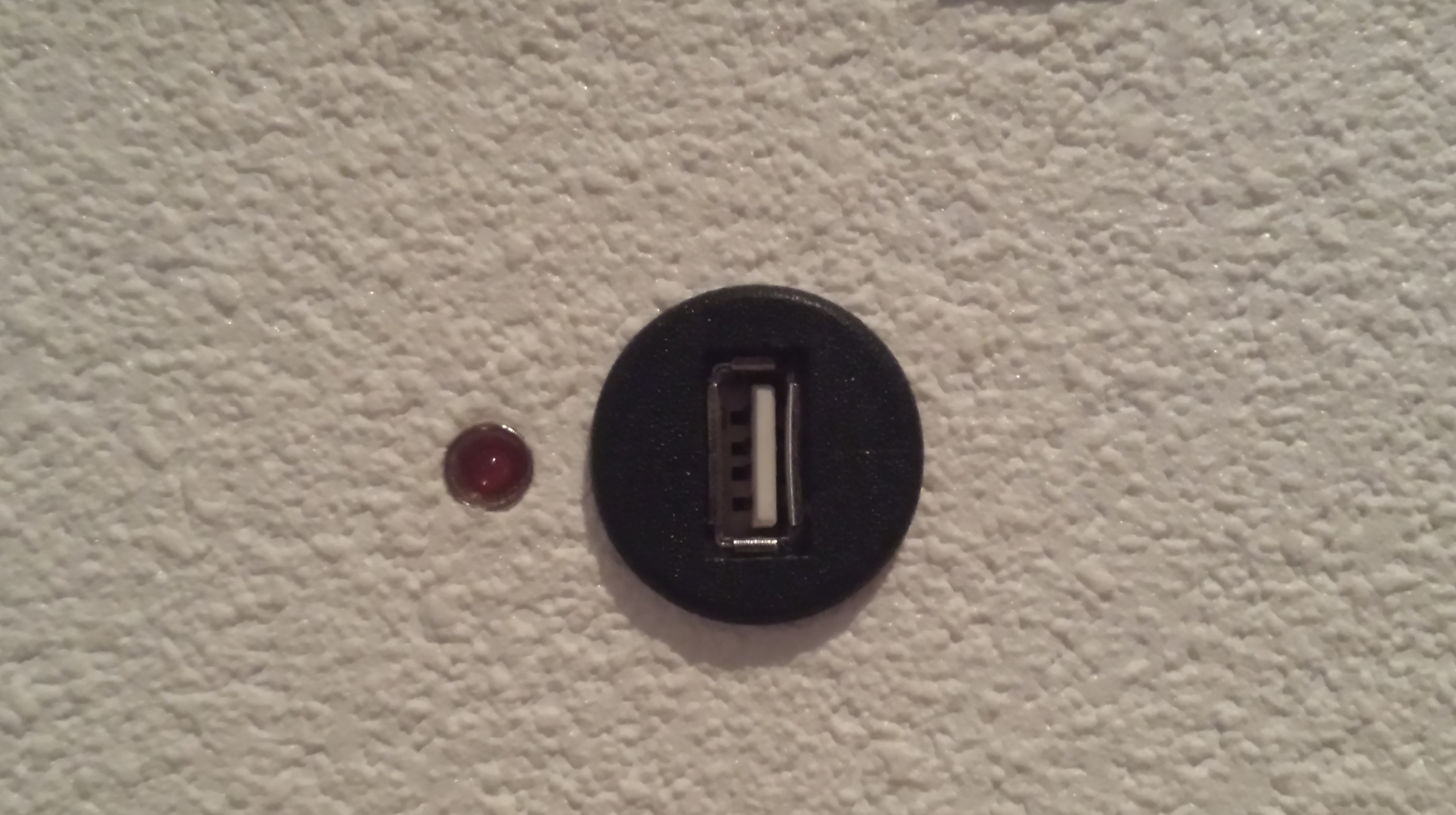

Wie im Anhang zu sehen befindet sich unter dem Fernseher eine 3mm LED in
einer Fassung die mir anzeigt, dass die Lüfter oben an sind. Gibt es die
Möglichkeit eine Infrarot LED zu nutzen die auch in einer 3mm Fassung
sitzt, ich also nicht dieses IR Empfänger Modul nutzen muss?

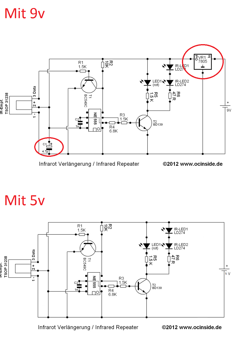

In der Anleitung steht, dass wenn ich eine Spannung von 5v bereitstellen
kann (würde dann an ein normales Steckernetzteil nehmen) ich mir den
Spannungsregler und einen Kondensator sparen kann.
Ohne den Spannungsregler und ohne den Kondensator wäre die Schaltung auf eine konstante 5 Volt Stromquelle (geregeltes Netzteil) angewiesen.
Würde das Sinn machen? Wäre das einfach zu realisieren?

Also das was in deiner Bestellung drinsteht sieht gut aus, bau aber auf
jeden Fall den 5 Volt Regler mit ein, der ist schon wichtig für dich als
Anfänger , je nach dem wie gut oder schlecht dein Netzteil ist bist du
da immer auf der sicheren Seite .
Wenn du aber unbedingt auf den Regler verzichten möchtest Dan hier ein
kleiner Tipp : Nimm ein Handyladegerät mit Mini oder Mikro USB
Anschluss , da kommen immer recht gut stabilisierte 5 Volt raus, die
Stromstärke IST mehr als genug für dein Projekt und die Netzteile hat
wohl jeder Zuhause . Da kannst du dann einfach die Buchse abkneifen und
die Kabel mit an deine Platine löten.
OP
So wäre der Schaltplan dann richtig, oder?
Denke ich werde dann ein Blackberry Netzteil nehmen.
Gibt es Lichtleiterfassungen für solche Fotodioden? Wäre die Schaltung
viel komplizierter wenn ich eine 3mm / 5mm IR- LED in einer Fassung
haben möchte?
Oder gibt es eine "schöne" Variante der Fotodiode?
Da im Schaltplan mit LM7805 eh schon Kondensatoren fehlen, würde ich da
gar nichts mehr weglassen. Der 4u7 kostet nichts und ist da gar nicht so
verkehrt. Die Kabel an den Ladegeräten sind doch eh alle so ramschig.

OP
Daniel du würdest also bei den 9v Eingangsspannung bleiben, oder würdest
du einfach nur den Spannungsregler entfernen und bei 5v bleiben?
Da der Fernseher sich ja in der Wand, sozusagen hinter den
Aluminiumauflagen befindet, suche ich eine schöne Variante den Extender
anzubringen. Wie man sich vorstellen kann, würde es doof aussehen wenn
einfach die TSOP31238 irgendwo raus hängen würde. Dementsprechend die
Frage ob es für solche TSOP31238 eine Lichtleiterfassung gibt. Diese
soll dann die TSOP31238 aufnehmen sodass an der Front (in der Wand) nur
ein runder Kreis zu sehen ist und nicht die Diode.
Ich würde dann eine Öffnung neben diese setzen wie im Bild zu sehen. Was
fertiges mit einer 3mm LED wäre natürlich auch schön, dann würde ich mir
nur wieder so eine zweite Fassung nehmen und es würde schön aussehen.
Nein, das USB-Netzteil ist schon in Ordnung, aber ich würde den Elko
drin lassen. Der hat so oder so seine Daseinsberechtigung, auch wenn es
ohne meist genauso funktioniert.
