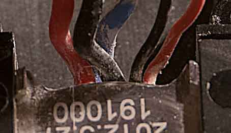

ich habe hier einen brushless dc Motor mit fünf Anschlüssen und frage
mich gerade, wofür die wohl seien mögen.
Zwei dünne (rot und schwarz)
Dürften die Spannungsversorgung für die Hall-Sensoren sein?
Drei dicke
Dürften die Anschlüsse für die drei Windungen sein?
Aber: Da fehlen doch noch irgendwie die Sensorleitungen? An der Platine
sind aber auch nur fünf Anschlüsse!
Zusatzfrage: Ich bin mir nicht ganz sicher, ob möglicherweise
Feuchtigkeit
in den Motor eingedrungen ist, warum ist das nicht eigentlich egal?
Noch eine Zusatzfrage: An so einem Motor dürfte ja eigentlich nichts
sein,
was empfindlich auf Vakuum reagiert? Weiß jemand, ob etwas dagegen
spricht, das Teil im Vakuum zu trocknen?
Vielen Dank für sachdienliche Hinweise
 Timm
Nein, ist der Hall-Sensor selbst
> Drei dicke
Ja
siehe zwei dünne
> Feuchtigkeit
Nein, die Lager könnten in Mitleidenschaft gezogen worden sein
> sein,
im Vakuum trocknen? Wir spülen mit Stickstoff, um Restfeuchte zu
entfernen

aha! Aber ein Hall-Sensor mit nur zwei Anschlüssen?
Gibts das?
Naja, wenn überhaupt ist er noch 1-2 s feucht gelaufen und das auch nur
bei geringer Drehzahl. Wenn ein Lagerschaden das Hauptrisiko ist, bin
ich
an dieser Stelle schon mal beruhigt!
> entfernen
:-) Der Unterschied ist, dass ich Vakuum da habe, Stickstoff nicht, ich
könnte
nat. mit Druckluft spülen, ist ja auch überwiegend Stickstoff.
Mein Gedanke war nur, dass das Vakuum überall hinkommt, auch in die
Lager etc., das Spülgas natürlich nicht. Ich würde den Motor nicht gern
weiter zerlegen.

(Firma: matzetronics) #3457468
Miss doch einfach mal, was du zwischen den Anschlüssen für Widerstände
hast. Wenn bei den dünnen Drähten auch was < 100R dazwischen ist, ist
das wirklich nur eine FG Spule. Die sollte auch keine Verbindung zu den
Motorwcklungen haben.
Du könntest auch den Motortyp nennen oder zumindest mal den ganzen Motor
fotografieren.

Gast #3457972
>> fotografieren.
Leider kann ich den Motortyp nicht nennen, dazu müsste ich ihn kennen.
Und was sind die komischen Hiroglyphen am unteren Rand des Bildes?
Das schaut aus wie 2012.09.21  191000
Bitte bei solchen Anfragen immer alles lesbare abtippen!
Auch deshalb, weil dann evtl. andere Sucher auch etwas finden können.
OCR ist noch nicht so weit verbreitet.
Und ohne den Motortyp zu kennen kannst Du kein besseres Foto liefern?
Ein bisschen Kooperation täte schon gut.
Du kannst auch ein Oszi an die beiden dünnen Anschlsse hängen und den
Motor drehen, wenn nichts herauskommt, einen 1 kOhm Pullup nach +5V an
den roten anschließen.
Wichtig wäre, ob pro Umdrehung ein Impuls herauskommt oder drei Impulse
herauskommen.
OP (Firma: privatfrickler.de) #3458091
>>> fotografieren.
2012.5.27
191000
Nicht schlecht! Aber mal ehrlich, die Zahlen bringen was? Ist das
Herstellungsdatum und eine Seriennummer, wird eh ein OEM Motor sein.
Aber stimmt schon, vielleicht googelt ja ein anderer Ratsuchender und
kann so was mit diesem Thread anfangen.
Also: Der Motor ist aus einem Random Orbital Sander des Herstellers
Mirka.
Das Gerät hat einen Defekt auf der Steuerplatine. Eine Diode (MMBD914)
ist explodiert und vermutlich ist auch ein benachbarter FET (NTMFS4835)
in Mitleidenschaft gezogen.
Die Sensorfrage fand ich interessant, da ich mich natürlich frage, was
passiert ist. Klar kann ich den FET und die Diode austauschen, aber es
könnte ja auch was am Motor kaputt sein, oder sonst etwas anderes.
Wie auch immer: Das Sensor-Rätsel ist gelöst! Es handelt sich nicht um
einen Magnet-Sensor,
sondern um einen NTC.
