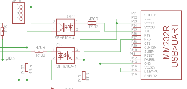

Gast #3457313
Hallo Mod,
danke für den Schaltplan.
>>>>>Was ist das für eine "Schaltung"?
Dann muss ich doch etwas weiter ausholen:
Die MCU sendet um empfängt über 2 Optokoppler Typ SFH610A-4 an das USB
Modul MM232R.
Habe die Widerstände an den Optokoppler durch ausprobieren so gewählt.
dass 115200 Baud funktionien.
Als Anlage der Schaltungsteil.
Erst jetzt habe ich gemerkt, dass der TX zum MM232R nur 1.3 V high hat.
Die Schaltung sollte erweitert werden und zwar mit dem MATCHPORT b/G
von Lantronix.
Also USB Modus ausstöpseln und neue Adapterplatine rein.
Aber der MATCHPORT von Lantronix kommt mit den kleinen Pegeln ncht
zurecht. Der USB Chip von FTDI funktioniert mit 1.3 v High problemlos.
Hat jemand Erfahrungen mit Optokoppler für 115200 Baud  ?
Schaltungsbeispiel ?
Gruß Dirk
Gast #3457860
Der Thread ist wieder ein Fall, wie ich ihn eigentlich gar nicht mag:
"Ich erzähle euch von meinem eigentlichen Problem erst am Ende vom
Thread. Zunächst dürft ihr aber gerne versuchen, meine verkorksten
Lösungsbrocken noch zu retten."
Nimm geeignete Optokoppler, z.B. 6N137.
