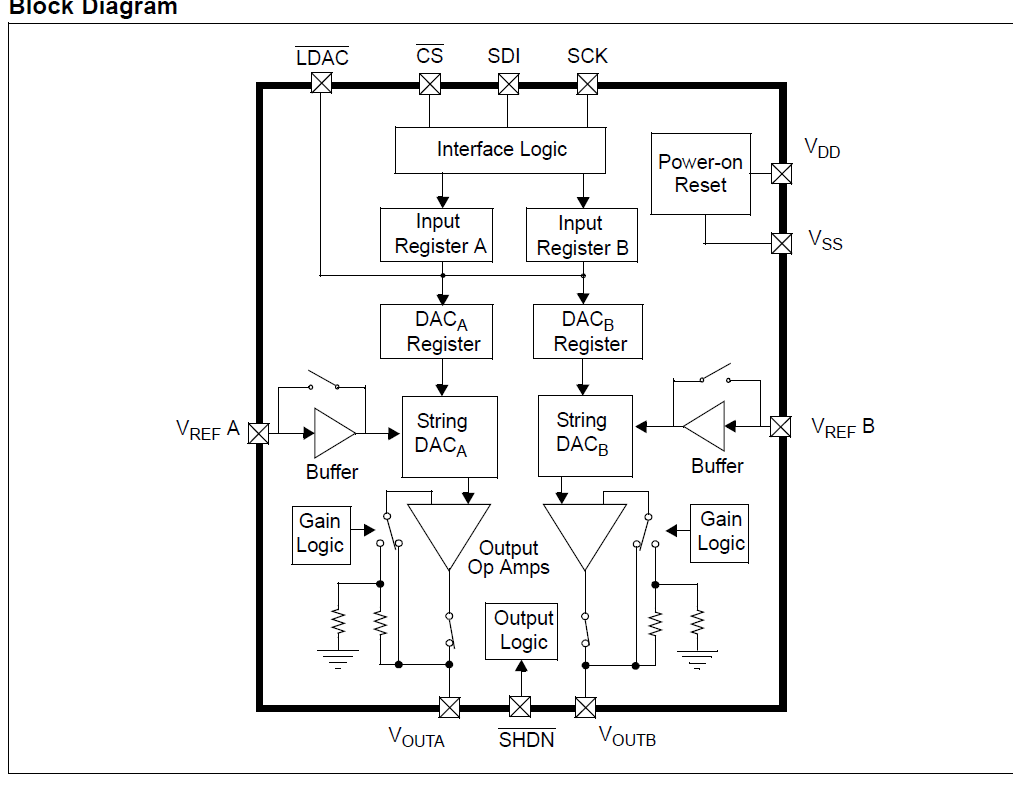

Hallo, hab mal ne Frage zum DA-Wandler 4922 mit SPI. Beschaltung und
Programmierung würde gemäß http://arduino.alhin.de/index.php?n=8
übernommen
1. Weiss jemand um welches Verfahren es sich hier handelt? (
S,Dual-SLOPe, Spannung-Frequenz Verfahren?)
2. Wie kann ich das Blockschalt verstehen?
Über Eure Antworten würde ich mich sehr freuen, weil ich grade Versuche
DA-Wandlung zu verstehen. MFG

Hallo Alexander,
Datenblatt schonmal aufgehabt?
Weil heute Heiligabend ist.
Auf der ersten Seite steht folgendes:
The MCP492X devices utilize a resistive string architecture
Sprich der DAC ist auf einer Kette von Widerständen aufgebaut
(Paralleles Verfahren nach Wikipedia).
Was ist dir an dem Blockschaltbild nicht klar?
über CS SDI und SCK werden die Daten Seriel in dem Inputregister
zwischengespeichert.
Erst mit einem Signal an LDAC werden die Daten übernommen und die
entsprechende Spannung wird ausgegeben.
Je nach Befehl kann die Ausgangsspannung noch Verstärktwerden oder
nicht.

Ja vielen Dank für Deine Mühe, wer liesen Kann ist klar im Vorteil:)
Sorry hatte ich wohl übersehen.
Das die übermittelzten Daten ins INPUR REG zwischen gspeichert werden
ist mir jetzt einleuchtens. Ich kann aber die Funktionen  "STRING DAC" ,
"Gain LOGIK" noch nicht richtig einordnen.
"STRING DAC" ist die Kette der Widerstände, die den Ausgangspegel für
die Pufferverstärker erzeugen.
Mit "GAIN LOGIK" wird eine Ausgangsspannung mit max. 4095/4096 * Vref
eingestellt oder auf den doppelten Wert verstärkt.
Sinn und Zweck werden deutlich, wenn man sich den MCP4822 ansieht, der
eine interne Vref mit 2,048V besitzt. Damit dieser in 3V-Systemen
funktioniert, darf der Ausgang nicht verstärkt werden.
Hingegen sind bei 2-facher Verstärkung in einem 5V-System die
Offsetfehler kleiner, weshalb die Verstärkung hier einen Sinn ergibt.
