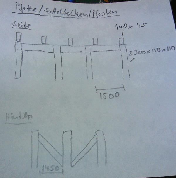

für die Installation von Solarpanelen suche ich nach geeigneten
Möglichkeiten einen Carport nachträglich zu versteifen. Die bisherige
Konstruktion besteht nur aus Pfosten, Sattelbalken, Pfette und einem
Trapezprofildach aus Aluminium.
Kennt jemand weitere Möglichkeiten als die üblichen Kopfbänder?
Danke!

der Carport steht schon ein paar Jahre, eine Statik habe ich nicht. Er
wurde damals ohne Kopfbänder aufgebaut, was heute als häufiger Fehler
angesehen wird und die Statik negativ beeinflusst. Ohne wollte ich keine
"Segel" auf dem Dach installieren, das ist mir etwas zu heikel.
Da die Pfosten nicht unter den Pfetten stehen sind die Kopfbänder nur
schwer bis unmöglich anzubringen.

Gast #3457361
Hm, das heißt, auf den Pfosten liegen direkt die Sattelbalken auf, und
die Pfetten sind quasi als "Unterzüge" eingebaut?
Kannst Du evtl. mal eine Skizze online stellen, damit man sich das Ganze
besser vorstellen kann?
Wie ist das Ding überhaupt bisher gegen Umklappen gesichert - Ist es an
mind. einer Seite mit einer Hauswand verbunden, oder steht es komplett
frei? - In letzterem Fall hätte ich auch so schon Bedenken, da mein Auto
drunter zu stellen.
Falls wirklich kein Kopfband geht, würde ich zumindest zwei Streben
(rechtwinklig zueinander) bzw. einen Windverband einbauen.
Bzgl. der Belastung durch die Solarpaneele muss man eben schauen, ob die
vorhandene Konstruktion reicht (Punkte der Krafteinleitung in die
Konstruktion beachten!); ansonsten noch ein paar Unterzüge rein, dann
passt das schon. Wichtiger wäre wohl, zu prüfen, ob die Sattelbalken
sicher mit den Pfosten verbunden sind (wie Du angesprochen hattest,
"Segel").

Windverband und Streben wurden bereits von mir vorgeschlagen; ob nun
"authentisch" in Holz oder mit Stahlseilen/-streben/-trägern, das hängt
von der konkreten Situation ab. Was mich wieder zu meiner bereits
geäußerten Frage nach einer (Maß-) Skizze, Foto, (Maß-) Zeichnung etc.
führt, damit man u. a. folgende Punkte erkennen kann:
- Freistehend/an 1/2/3 Seiten mit Hauswand etc. verbunden
- Dimensionierung (Abmessungen Hölzer, Abstände, Längen) -> Abschätzung
Statik
- Einfahrtrichtung, Größe des Unterstellplatzes (Höhe, Länge, Breite) ->
Abschätzung der Möglichkeiten der Verstrebungen
Erfahrener schrieb:
> Aber dann mindestens an drei Seiten und unter der Dachlinie auch.
> Die Forderseite muss ja fürs Fahrzeug offen bleiben.
Siehe oben: Wir wissen immer noch nicht, wie das Ding eigentlich
aussieht. So ist das Ganze ein munteres Kaffeesatzlesen.

Das ist nicht mal ne Skizze, ein Foto wäre wohl aufschlussreicher
gewesen.
Was aber auffällt, es gibt seitlich keinerlei diagonale Verstrebungen.
Was noch unklar ist. Wie stabil sind die Pfosten im Boden verankert.
Wenn das nicht stabil ist nützen dir Seilverspannungen herzlich wenig.
Liegt "hinten" auf den Balken noch etwas fest verbundenes auf, oder
werden die Balken rein durch die 2 diagonalen Balken auf Druck und Zug
stabilisiert?
Ist meiner Meinung nach eine seltsame Konstruktion die hauptsächlich
durch die Überdimensionierung der Balken stabil ist.
Einige zusätzliche Dreiecke würden der auf jeden Fall gut tun.
Nachtrag: Ich vermute es ist wohl ein Flachdach, und die Sparren
schliessen die offenen Dreiecke der Stirnwand.

Gast #3478485
ich denke die relevanten Daten kann man aus der Skizze entnehmen. Die
Seitenansicht, wovon es bei einem Carport 2 gibt und der hintere Teil.
Der vordere Teil ist offen. Das Dach besteht aus
Aluminiumtrapezprofilplatten und ist mit einer Dachblende aus Holz
verkleidet. Zwischen den Pfosten befinden sich an den Seiten und am
hinteren Teil 0815-BM-Holzverkleidungen.
Die Pfosten sind an einem U-Profil im Punktfundament befestigt.
<Halbwissen>
Von Stahlseilen halte ich bei einer Holzkonstruktion absolut nichts. Das
Holz arbeitet im laufe eines Jahres und der Stahl wirkt in diesem Moment
kontraproduktiv und löst die Holzverankerungen.
</Halbwissen>
Gruß.
