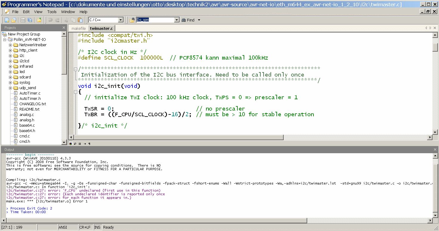

Beim Compilieren des Webservers von U. Radig habe ich das Problem, dass
F-CPU (makefile.txt) in den Quelltextdateien (F_CPU.gif) nicht erkannt
wird.
Woran liegt das?
Urspünglich war die F_CPU in der config.h.
makefile ist als makefile.txt angehängt.
Compiler GCC 4.3.3
Editor Programmers Notepad WinAVR

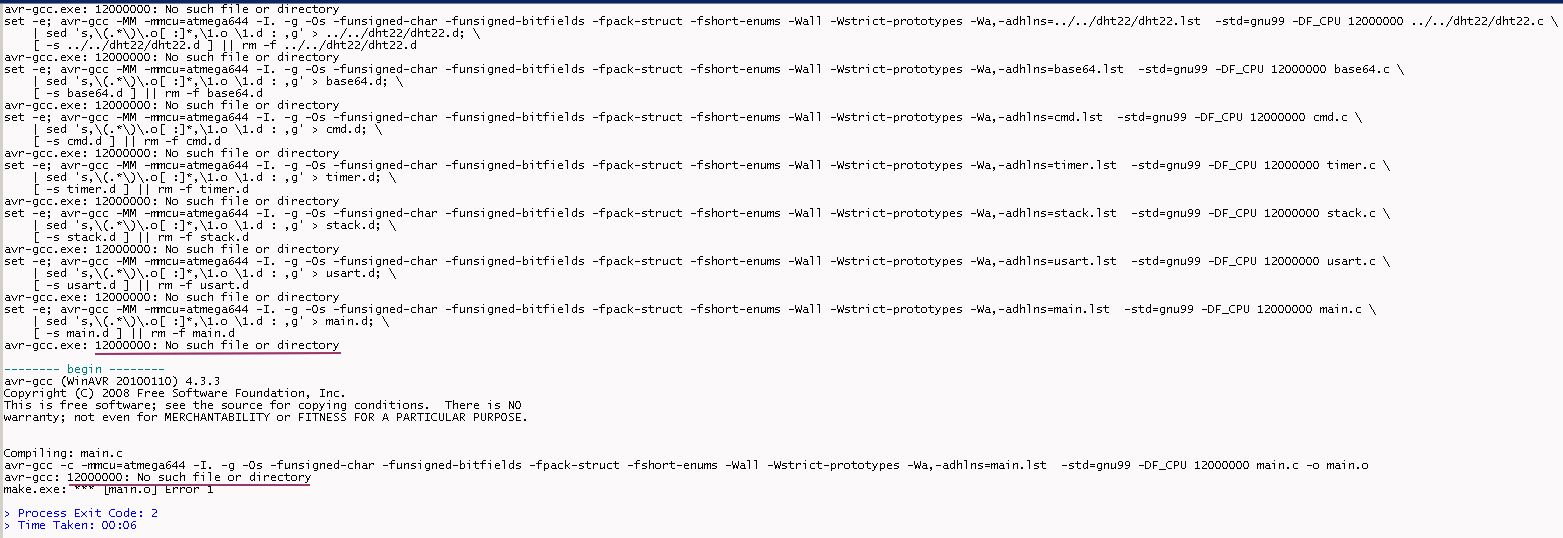

Im von mir geposteten makefile wird F_CPU definiert und mit
ALL_CFLAGS = -mmcu=$(MCU) -I. $(CFLAGS) an den Compiler weitergereicht.
Das ändern der obigen ALL_CFLAGS Zeile in
ALL_CFLAGS = -mmcu=$(MCU) -I. $(CFLAGS) -DF_CPU $(F_CPU)
erzeugt eine Fehlermeldung (F:CPU2.gif).
