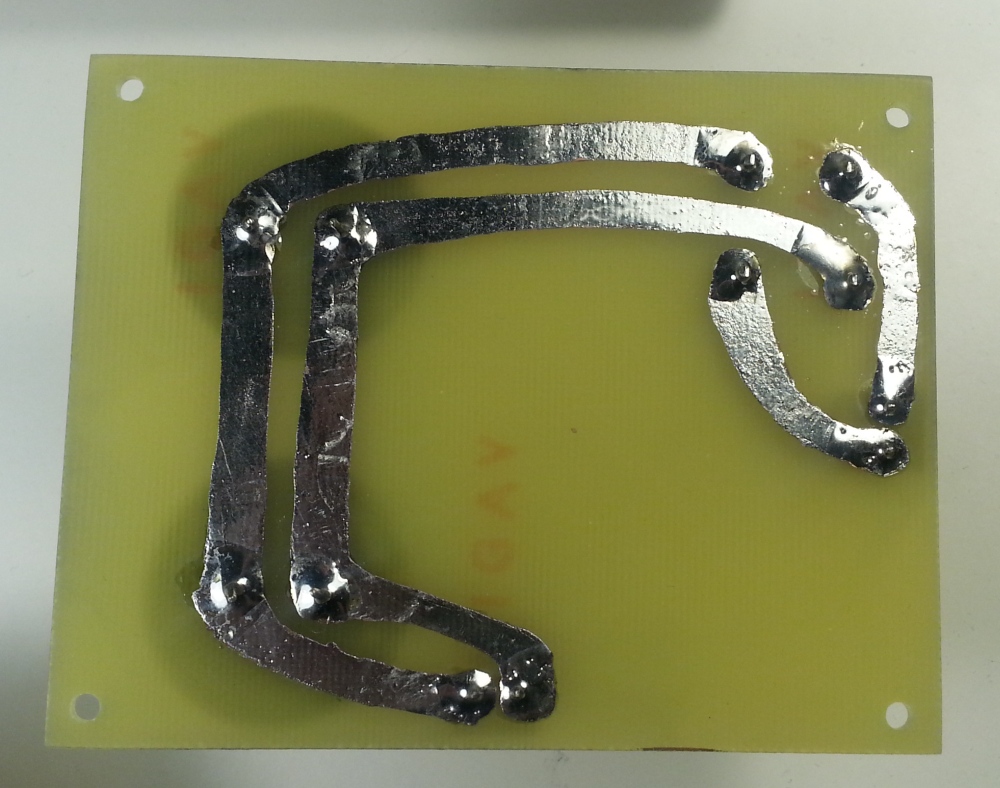

Gannnnz früher war Kerzenwachs mit Ritztechnik der Renner! Der Edding 3000 funktioniert perfekt. Geätzt mit Fe3Cl auf Zimmertemperatur in ca. 5 min. Keine Löcher zu erkennen. Im Vergleich dazu sieht Tonertransfer bei mir aus wie schweizer Käse. Ich hab einfach die Leiterbahnen gemalt, dann unter der Lampe helle Stellen zur Sicherheit nochmal drübergetupft. Ergebnis siehe Anhang. Malignes Melanom schrieb: > Der Edding 3000 funktioniert perfekt. Geätzt mit Fe3Cl auf > Zimmertemperatur in ca. 5 min. Wie stellt ihr das an? 5 Minuten schaffe ich vielleicht bei 60°C. Und das bei einer hohen Konzentration. Martin Schwaikert schrieb: > Malignes Melanom schrieb: >> Der Edding 3000 funktioniert perfekt. Geätzt mit Fe3Cl auf >> Zimmertemperatur in ca. 5 min. > > Wie stellt ihr das an? 5 Minuten schaffe ich vielleicht bei 60°C. Und > das bei einer hohen Konzentration. Hmm, könnte evtl. daran liegen dass ich ab und zu eine Kappe HCl in die Ätzlösung gebe. Ich benutze dieselbe Brühe schon seit Jahren. :P Und dann schwenke ich die Platine ununterbrochen per Hand. Natürlich mit Gummihandschuh.

Martin Schwaikert schrieb: > Wie stellt ihr das an? 5 Minuten schaffe ich vielleicht bei 60°C. Und > das bei einer hohen Konzentration. eigenbau "ätzgerät" (plasteimer vom dönertürken um die ecke) fecl3 + hcl + cucl2 brühe die auf 35°c erwärmt wird und dann wird noch heftig belüftet. das ätzt sehr gut. @ Malignes Melanom (mos6502) >Ich hab einfach die Leiterbahnen gemalt, dann unter der Lampe helle >Stellen zur Sicherheit nochmal drübergetupft. Ergebnis siehe Anhang. Aaahhh - ein schönes und hochwertiges Netzteil ;-)
#3469417
Die geschwungenen Linien sind künstlerisch wertvoll! Antwort schreibenBitte melde dich an, um einen Beitrag zu schreiben. |
