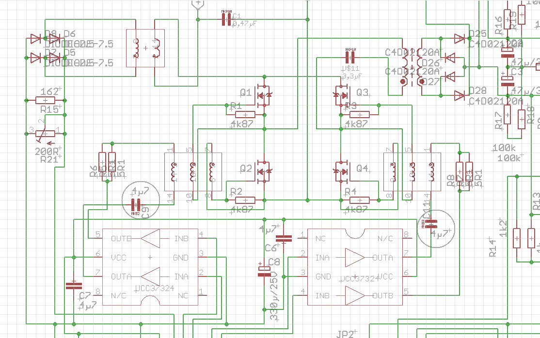

H-Brücke Ansteuerung - was für Kondensatoren.
Gast #3458513
...nehmen in der Ansteuerung der Zündübertrager?
Hallo in die Runde,
ich möchte die Übertrager definitiv gleichstromfrei haben. Elkos, kleine
Keramiks? Oder bin ich zu vorsichtig? Viel Platz ist nicht, max 6x10mm p
Stk.
Es geht um die beiden Kondensatoren C9 und C11.
Eckdaten des SNT: 500V, 500W. Prinzipiell funktionierts ja, nur möchte
ich alles ausschliessen.
http://corvintaurus.co.funpic.de/Roehrenforum/16_Stammtisch_Bilder_Forum/16_stammtisch_54.JPG
Grüße Gert
Gast #3458628
Hallo Klaus,
danke für Deine Antwort.
Diese Dinger hatte ich in Gedanken schon eingesetzt. Nur traue ich denen
nicht.
googlst Du nach Silbermikration. In der DDR wurde dazu geforscht und
komischerweise um 1990 alles eingestellt.
Also was nimmt man heutzutage an stromtragfähigen kleinen Kondensatoren?
Korrektur erstes Post:
Richtig ist:
Eckdaten des SNT: 500V, 500W, CV, CC. Prinzipiell funktionierts ja, nur
möchte ich beim Redesign alles ausschliessen.
Grüße Gert
