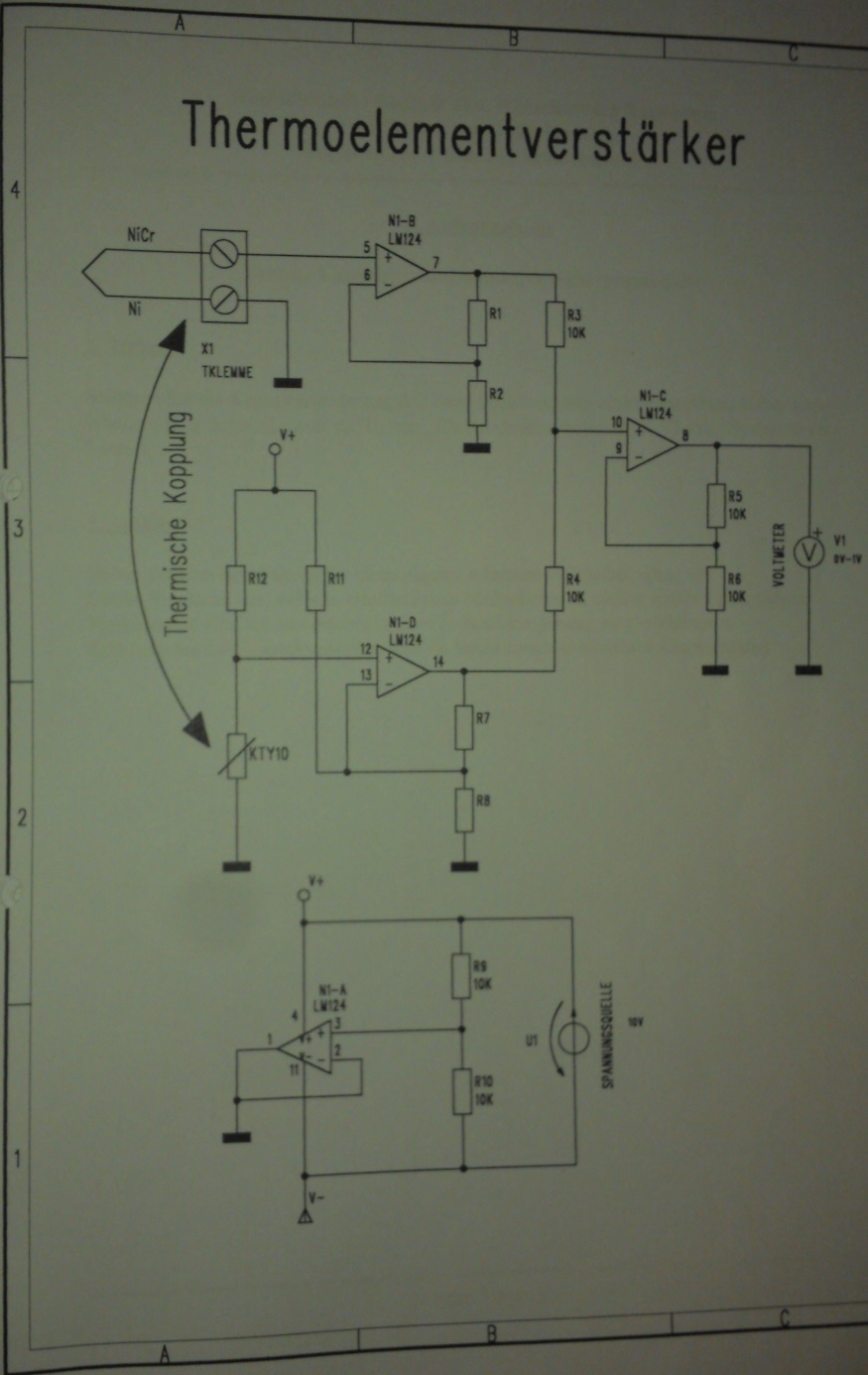

Hallo an alle
Meine Aufgabe für eine Hausarbeit ist es eine
Thermoelementverstärkerschaltung mit LTSpice zu simulieren.
Die Vorlage für die Schaltung ist angehängt.
Die Schaltung soll so dimensioniert sein, dass:
- am Ausgang eine Spannung von 0V bis 1V vorliegt
- Messtemperatur bei 0°C bis 400°C
- Klemmentermperatur 0°C bis 50°C
- Thermopaar NiCr - Ni
Die Widerstandsverhältnisse habe ich entsprechend der Aufgabenstellung
dimensioniert.
Hinweise zur Schaltung:
V1:
Simuliert die Klemmentemperatur und ist hier vorerst konstant auf "50°C"
eingestellt.
V2:
Simuliert die Messtemperatur, die Ausgangsspannung soll später in
Abhängigkeit von ihr dargestellt werden
B1:
Thermospannung. Die Formel ergibt sich durch die Eigenschaften des
gewählten Thermopaares und liegt zw. 0mV (0°C) und 14mV (400°C)
B2:
Simuliert einen KTY10
Nun zu meinem eigentlichen Problem:
So wie die Schaltung jetzt vorliegt bekomme ich am Ausgang eine Spannung
die zu hoch ist (etwa 4V, nur leichter Anstieg mit Temperatur)
Das kommt daher, dass vor dem letzten Elektrometerverstärker die
Spannung von ca. 2V bis 2,5V reicht, also 2V zu hoch
Versuche ich nun aber z.B. R13 höher zu machen simuliert mir das
Programm nichts mehr (es scheint als wäre das Stepen in einer
Endlosschleife).
Das gleiche passiert, wenn ich für die Klemmentemperatur etwas anderes
als 50°C einstelle.
Woran kann das liegen? Muss das Programm durch die Schwankungen der
Spannungsversorgung zu viel berechnen oder ist die Schaltung einfach
falsch bzw. ungünstig umgesetzt?

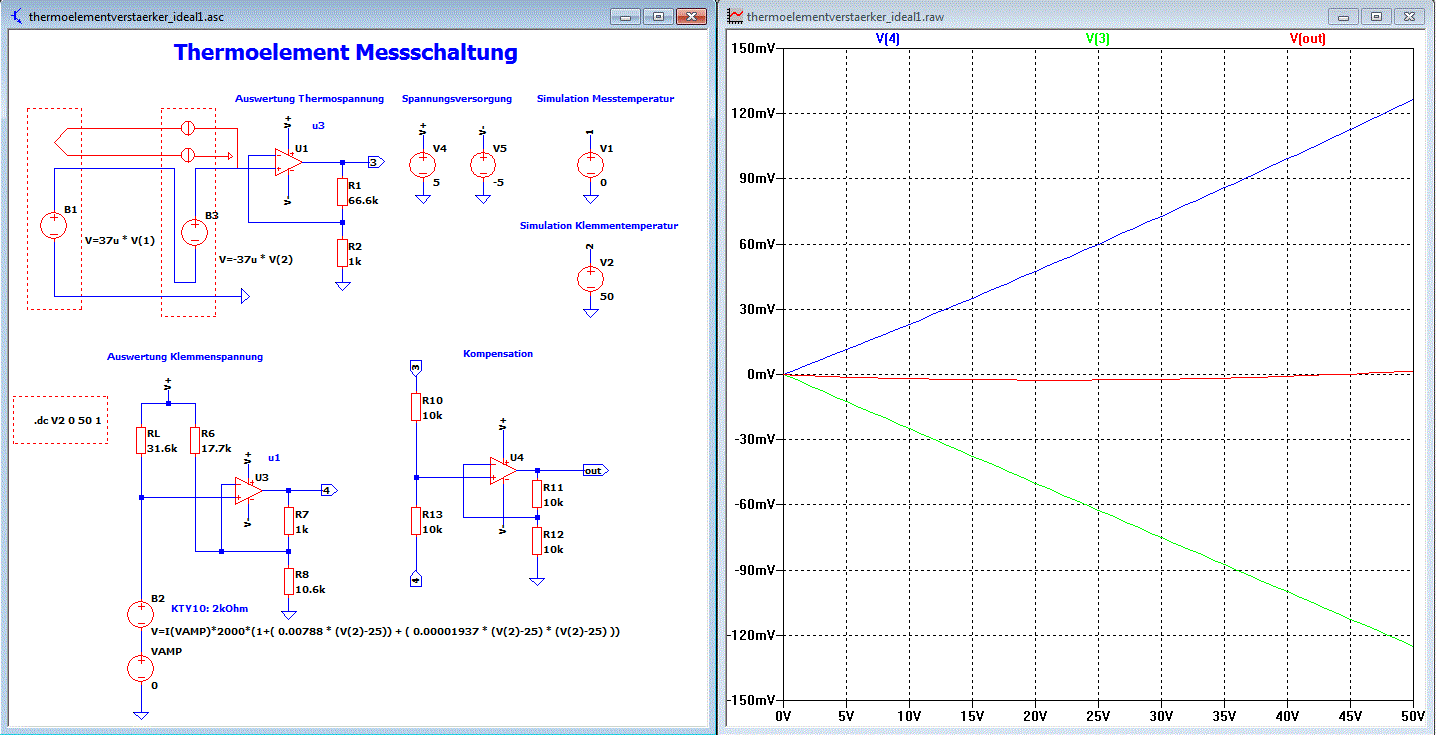

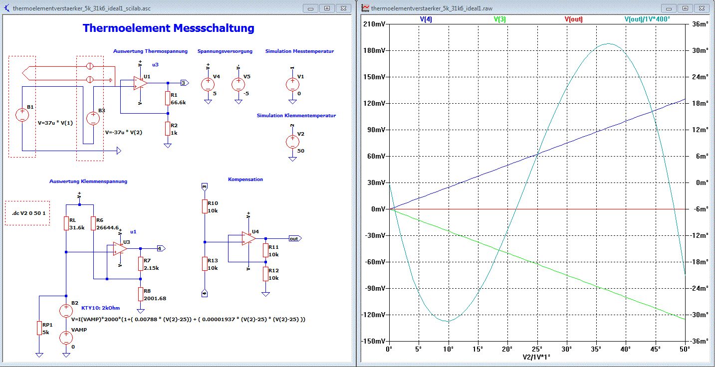

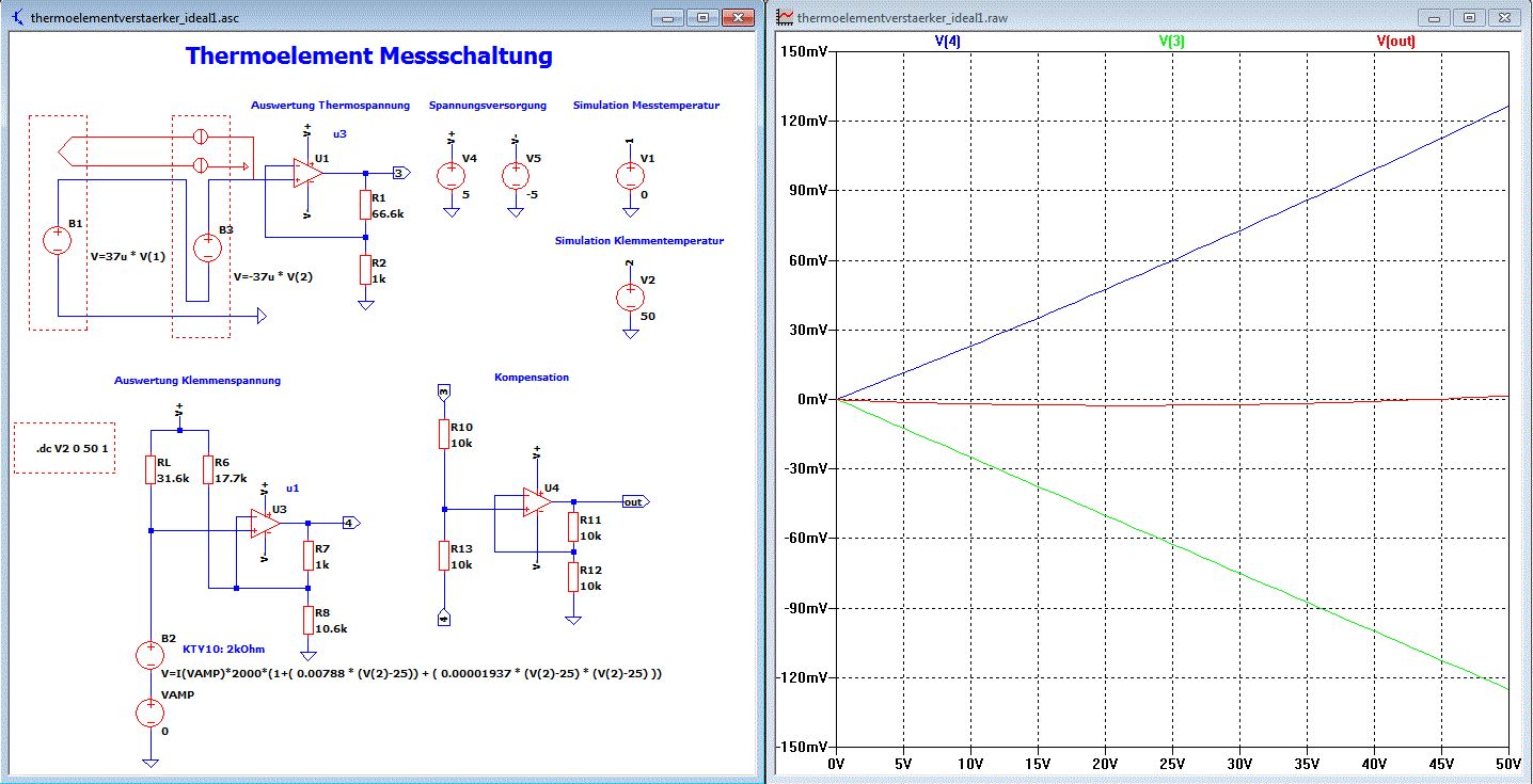

von Helmut S. (helmuts)
Die Ausgangsspannung V(out) muss unabhängig von der Klemmentemperatur
werden. Dazu muss der Verstärker für die Klemmentemperatur richtig
dimensioniert werden.
Nachtrag:
Mann kann auch ° plotten. Siehe Bild.
>RL = (2 * ( dR/dT)^2 )/ ( d^2 R/dT^2)   - R(Tm)
Das ist vermutlich die Formel um die Spannung am NTC zu linearisieren.
U=const1*(1+T*const2)
Schalte 5kOhm parallel zum KTY10 und bestimme die Widerstände am Opamp
neu. Damit bekommst du eine viel bessere Kompensation als in meiner
bisherigen Schaltung.
Versuch es erst mal selber. Ich werde dann später die Lösung zeigen.
> da unten kein Widerstand, sondern eine Spannungsquelle hängt.
Das was wie eine Spannungsquelle aussieht ist eine BV-Quelle die sich
wie R(T) des NTC-Widerstandes verhãlt.

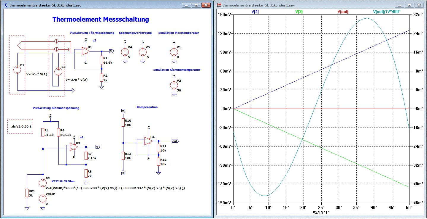

von Odysseus (Gast)
Habe für RL nun 5k Ohm gewählt und dementsprechend neu dimensioniert.
Dabei kommen dann ähnliche Werte heraus wie in meiner ursprünglichen
Schaltung und dementsprechend ist auch die Kompensation.
Habe meine Berechnung mal angehängt, vielleicht ist mit dieser
Vorgehensweise auch etwas nicht in Ordnung

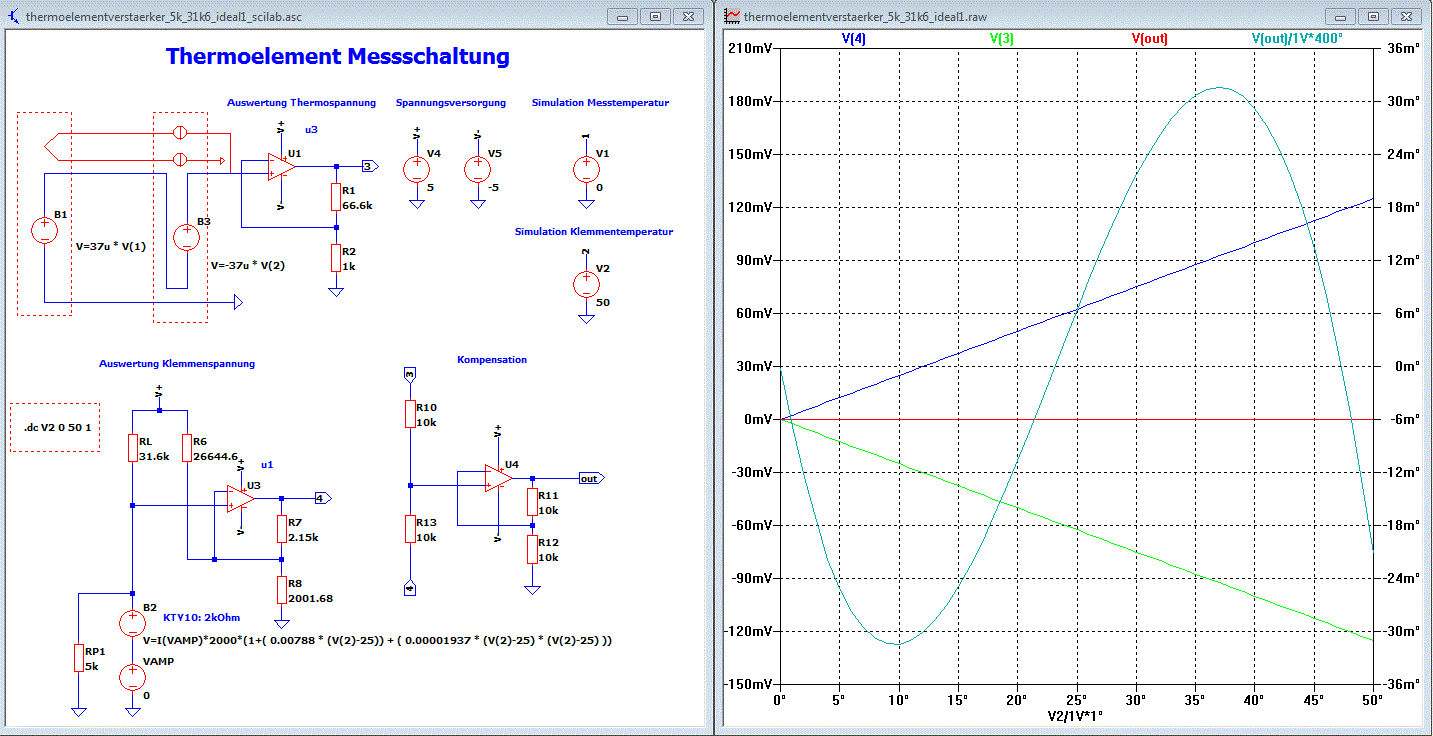

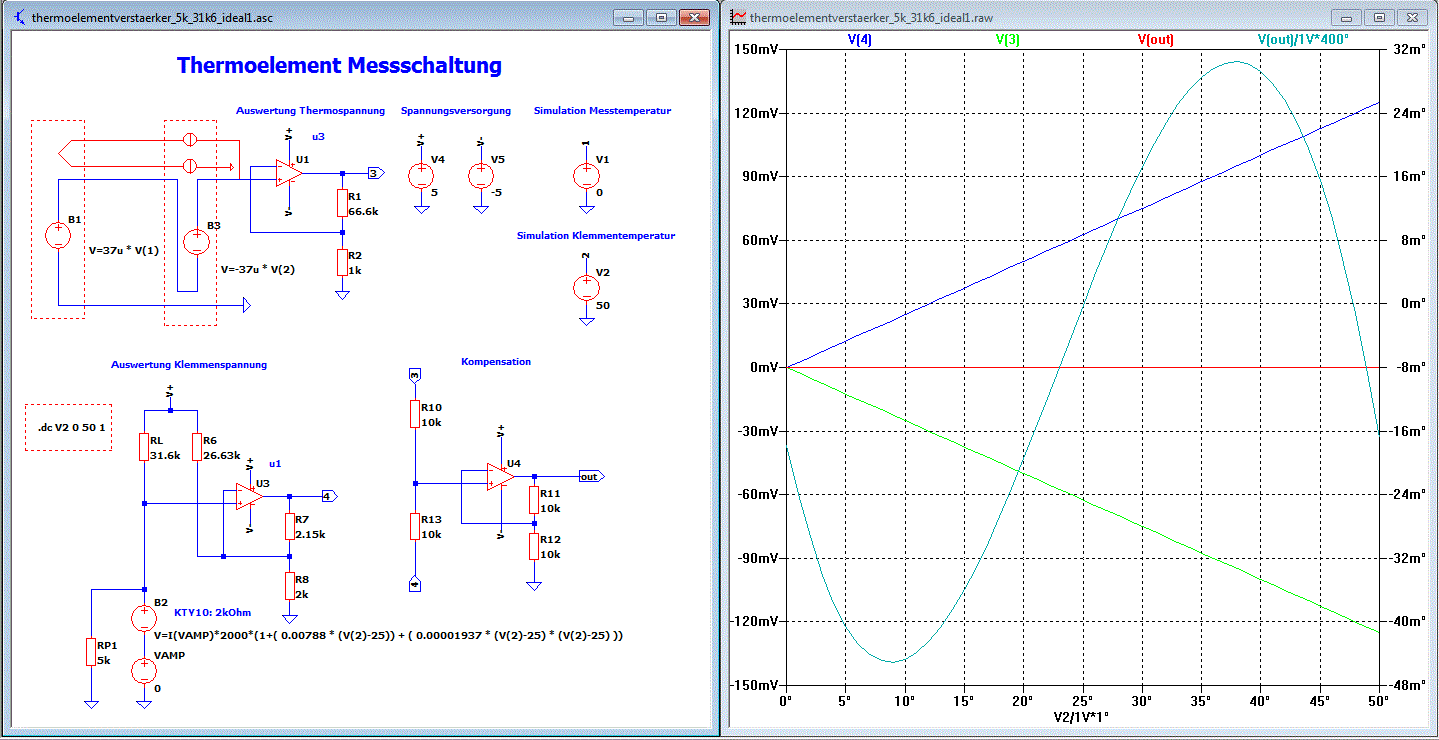

hier mal ein Beispiel mit 5kOhm. Du kannst ja jetzt das Ganze mit
5,6kOhm statt 5kOhm nochmals verbessern.
Nachtrag:
Natürlich würde man da nie die Versorgungsspannung V+ für die Brücke
nehmen sondern eine präzise Referenzspannungsquelle mit kleinem TK.
Außerdem müssen die Widerstände 0,1% oder weniger Toleranz haben und
einen TK mit 25ppm oder besser weniger. Mit "popeligen" 1% Widerständen
und 100ppm braucht man da gar nicht anfangen.
OK, für den Aufbau in einer Schule bei 25+/-1Grad ist das natürlich
egal.
Nimm meine letzte Schaltung inclusive dem Plotfile(.plt).
Wähle RL z. B. 20kOhm.
RUN
V(4)(blau) wird jetzt zu steil sein. deshalb ist die Summe V(out)(rot)
ansteigend.
1. Erhöhe/erniedrige R8 bis die rote Kurve ganz flach ist.
2. Die rote Kurve beginnt jetzt aber nicht bei 0V so wie es sein soll.
Deshalb erniedrige R6 bis die rote Kurve bei 0V beginnt,
Jetzt wird sie aber nicht mehr ganz flach sein.
Gehe zu 1. und wiederhole 1 und 2 so lange bis dir das Ganze gut genug
ist (rote Kurve flach genug und durch 0V).
Da hast du dann in deiner Berechnung wahrscheinlich etwas falsch
gemacht.
von Odysseus (Gast)
Aber wenn ich mit diesen Widerständen doch auf meine 0 - 0,125 V komme,
dann verifiziert das doch die Rechnung
Oder ich lege wie du für RL einfach einen Wert fest und lineariesiere
mit dem Parallelwiderstand...das werd ich morgen ausprobieren

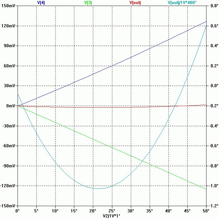

Hier der Beweis, dass man die zwei Widerstände berechnen kann.
Du kannst entweder den kompletten Text unten direkt in Scilab "pasten"
oder du machst ein File->Ausführen auf die angehängte Datei. Da sich
hier ein lineares Gleichungssystem ergibt lässt sich natürlich auch
direkt eine Formel für R6 und R8 herleiten. Das überlasse ich aber dir.
Ich habe das Gleichungssystem "nur" mit Scilab gelöst.
Das Ergebnis überzeugt! Da muss ich jetzt mal langsam über ein Honorar
nachdenken ... :-)

// x=R7/R8
// y=R7/R6
Us=5; Rv=31600; Rp=5000; T1=0; T2=50; Ua1=0; Ua2=0.125; R7=2150;
RT1=2000*(1+( 0.00788 * (T1-25)) + ( 0.00001937 * (T1-25) * (T1-25) ))
// RT1  =  1630.2125
RT2=2000*(1+( 0.00788 * (T2-25)) + ( 0.00001937 * (T2-25) * (T2-25) ))
// RT2  = 2418.2125
RT1p=RT1*Rp/(RT1+Rp)
// RT1p  = 1229.3818
RT2p=RT2*Rp/(RT2+Rp)
// RT2p  = 1629.9159
Up1=Us*RT1p/(Rv+RT1p)
// Up1  = 0.1872380
Up2=Us*RT2p/(Rv+RT2p)
// Up2  = 0.2452483
// Gleichungen
G=[Up1, Up1-Us; Up2, Up2-Us]
// G  =
//       0.1872380  - 4.812762
//       0.2452483  - 4.7547517
U=[Ua1-Up1; Ua2-Up2]
// U  =
//      - 0.1872380
//      - 0.1202483
// Gleichung lösen
XY=inv(G)*U
// XY  =
//       1.0741002
//       0.0806918
R8=R7/XY(1)
// R8  =  2001.6754
R6=R7/XY(2)
// R6  =  26644.589
von Odysseus (Gast)
Nochmal vielen Dank für deine Mühe, aber du hilfst mir wirklich weiter
Im Prinzip ist das ja genau das, was ich auch gerechnet habe, nur eben
noch ohne den Parallelwiderstand.
Der Grund, wieso ich einen negativen Wert für R8 bekommen habe liegt
daran, dass ich wohl Rv zu niedrig gewählt habe
Wieso nimmst du für Rv eigentlich 31.6 kOhm ?
Solange ich nur 125mV machen "darf" muss ich Rv>15kOhm nehmen.
Man könnte natürlich am Summenpunkt statt 10kOhm-10kOhm auch
10kOhm-20kOhm nehmen damit man auch mit Rv=10kOhm hinkommt. Da zielt man
dann auf 0V/250mV. Allerdings hatte ich den Eindruck dass die
Kompensationskennlinie dann einen größeren Bauch hatte. Probiere es halt
aus. Bedenke, dass der Temperaturmesswiderstand dabei mehr
Verlustleistung hat und sich damit mehr aufheizt.
Nachtrag:
Wenn Rv erniedrigt wird, dann muss Rp erhöht werden damit der Wert
Rp*Rv/(Rp+Rv) wieder auf ca. 5kOhm kommt um eine optimale Linearisierung
zu bekommen.
von Odysseus (Gast)
Ich habe mir nun 5.1 kOhm parallel geschaltet und Rv=20 kOhm gewählt.
Dementsprechend sind R6, R7, R8 dimensioniert und ich erhalte bis auf
einen kleinen Fehler von etwa 1mV dann auch meine 0 - 125mV.
Den Fehler erhalte ich wohl durch Rundungsfehler.
Jetzt bin ich wieder zum Ausgang zurück und habe die idealen Opamps
wieder durch den LM258 ersetzt.
Ist die Spannungsversorgung weiterhin ideal, dann bekomme ich nur einen
Offset, wenn ich die Spannungsversorgung aber auch wieder ersetze
bekomme ich wieder keine Simulation zustande.
Muss ich also doch einen anderen Opamp wählen? Die Schaltung sollte ja
nun richtig dimensioniert sein.
Wenn man den einen Opamp für die Spannungshalbierung durch den
UniversalOpamp2 ersetzt, dann funktioniert die Simulation. Es ist mir
nicht ganz klar warum. OK das LM358 Modell hat intern Elemente an Netz
0(Masse). Allerdings verstehe ich nicht warum das mit den zwei anderen
LM358 dann trotzdem funktioniert.
von Odysseus (Gast)
Dann nehme ich für die Spannungsversorgung vorerst den UniversalOpamp2
und werde mich dann mit meinem Prof kurzschließen.
Dann bedanke ich mich nochmal bei euch für eure Hilfe, insbesondere dir
helmuts, ihr habt mir sehr geholfen!
