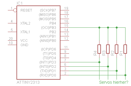

ich versuche mit dem Attiny2313 4 Servos anzusteuern.
habe mit Timern leider nicht besonders viel Erfahrung.
Jetzt hab ich hier im FOrum den Beitrag
http://www.mikrocontroller.net/articles/Modellbauservo_Ansteuerung#Signalerzeugung_f.C3.BCr_1_Servo_mittels_Timer_.28C.29
gefunden und habe ihn versucht auf die 4 Servos anzupassen. Mit halbem
Erfolg...
Hier mal mein Code:

Timer1A funktioniert wie er soll. Timer1B eigenlich auch. Jedoch die
Frage, warum der OCR1B auf einen anderen Wert gesetzt werden muss, damit
ich das gleiche Ergebnis erhalte? Genauso beim Timer0. Den bekomme ich
nicht auf 20ms.
Ich könnte auch mit _delay_ms arbeiten, da der Tiny sonst nichts anderes
macht, aber wenn ich jetzt dabei bin, möchte ich natürlich eine richtige
PWM erzeugen.
Habe auch schon beispiele gesehen, bei denen ICR1 als angabe dient, die
Periodendauer anzugeben.. Bin im Moment etwas verwirrt.
Gast #3459487
Du könntest auch einen anderen Ansatz wählen und die PWM von nur einem
OCR Output erzeugen lassen und multiplexen. Löte 4 Widerstände (z.B.
4k7) an den Pin. Die vom Controller abgewandten Seite verbindest du
jeweils mit einem Prozessor Pin, den du aber nur zwischen LOW und
Floating schaltest. Bis auf einen MultiplexPin sind alle LOW und du
lädst das OCR Register mit dem zugehörigen Wert. Sind alles Kanäle
abgearbeitet, wartest du noch die Totzeit ab. Dann beginnt das Spiel von
vorne.
OP #3459503
Wäre auch noch eine Idee. Ich möchte aber wie beschrieben die PWM
"richtig" erzeugen, damit ichs jetzt kapiere und für spätere Projekte
nutzen kann.
Mein Hauptproblem ist im Moment kurzgefasst: Wie stelle ich die
Periodendauer und die Pulsdauer der einzelnen Timer ein?

die Timerberechnung habe ich mittlerweile hinbekommen. Was mich aber
immernoch verwirrt, ist die Sache, dass bei mir Timer1A und 1B andere
Werte haben, damit ich 20ms zusammenbekomme.
Beschaltung siehe Anhang...
Kannst du das mit dem Schalten nochmal etwas genauer erklären? Komm da
grad nicht mit.
