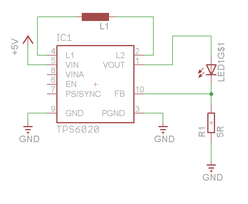

Schaltregler funktionieren ja häufig so, dass mithilfe eines
Spannungsteilers die Ausgangsspannung an einen Feedback-Pin gegeben
wird. Ist die Spannung zu klein, pumpt der Regler mehr Ladung; ist die
Spannung zu groß, pumpt der Regler weniger Ladung (ganz vereinfacht
gesagt)
Der übliche Designvorschlag für KSQs ist dann, einen Shunt in den
Lastkreis zu klemmen, und die abfallende Spannung in den Feedback-Pin zu
geben.
Um ein Beispiel zu haben, wähle ich einfach mal TPS63020 (Kondensatoren
im Schaltplan nicht dargestellt).
Die Feedback-Spannung ist 0.5V und wer 100mA einstellen möchte, wählt
einen Shunt von 5Ohm (1. Bild). Das hat aber zur Folge, dass 50mW am
Shunt abfallen. Je größer die Ströme werden, umso schlimmer wird dieser
Effekt.
Da die Ausgangsspannung 1.5V-5.5V ist, erzeugt der Shunt in jedem Fall
9%-33% Verlustleistung.

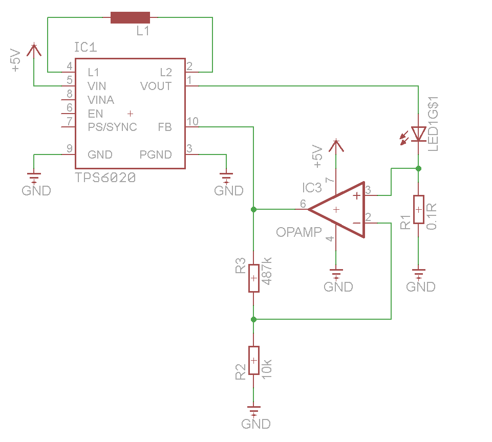

Da würde man doch gerne die Shuntspannung verringern, um die Leistung
kleiner zu bekommen. Wie wäre es also damit, einen Verstärker
einzusetzen, um auf die astronomischen Feedbackspannungen zu kommen (2.
Bild)?
bei 0.1 Ohm erzeugt der Shunt nur noch 10mV; die Verstärkerschaltung
macht hieraus 500mV für den Feedback-Pin; Verlustleistung: 1mW
Nun meine Fragen:
wie dimensioniert man diesen OPAMP richtig? Ich möchte, dass das
Schwingen des Schaltkreises weiterhin durch den Regler dominiert wird.
Welche Werte für Bandbreite, Slew-Rate, Gain-Bandwidth-Product, etc.
sind ausschlaggebend? Bei welchen Bedingungen macht mir das Rauschen
Probleme?
Der Regler arbeitet bei 2.4MHz. Da man primär das "Ripplen" verstärken
möchte, braucht man ja nicht die volle Slew-Rate eines 2.4MHz-Sinus mit
Vollausschlag, richtig?
ich stehe da momentan etwas auf der Leitung.
btw: die Versorung des AMPs lieber an VIN oder an VOUT?
von ArnoR (Gast)
Man lässt ihn weg.
> Probleme?
Der OPV müsste die Spannung am Shunt ohne merkliche Verzögerung
(Phasendrehung) verstärken, um Schwingen des Regelkreises zu vermeiden.
Bei dreieckförmiger Spannung also bis etwa zur fünffachen Frequenz
(12MHz). Da die Phasendrehung etwa 1 Decade unterhalb der Grenzfrequenz
merklich wird, bräuchtest du einen Verstärker, der ein
GBP~12MHz*10*Vu~6GHz hat.
Ja richtig, aber irrelevant. Die Phasenproblematik greift schon bei viel
kleineren Frequenzen.
von A. S. (rava)
Super! Danke für den Hinweis mit der Phasenlage!
Der LT6230-10 hat ein GBP von 1.45GHz und ist im SOT23-6 erhältlich.
Wenn ich den Verstärkungsfaktor auf 10 und nicht auf 50 einstelle, bin
ich schon da wo ich hin möchte, habe aber nur noch 10% der
Shunt-Verluste von zuvor.
Und falls mir der mit seinen 7,50€ zu teuer ist, gibt es z.B. den AD8055
(SOT23-5), der bei Gain=10 immer noch 20MHz Bandbreite hat. Der würde
nach deiner Rechnung allerdings erfordern, dass man einen Schaltregler
wählt, der statt 2.4MHz nur noch maximal 400kHz Schaltfrequenz hat. Auch
so ein Gerät lässt sich finden.
(Hab nur noch keines mit automatischer buck-boost-umschaltung entdeckt
wie beim TPS63020)
Fazit: Deine Argumente sind wichtig, aber keine KO-Aussagen. Wer bereit
ist, Kompromisse einzugehen (Geld oder MHz), kommt durchaus mit einem
OPAMP im Feedback-Kreis hin.
Wo hakt es als nächstes?
Gibt's weitere Argumente?
Warum macht das niemand so?
von Anon Y. (anonymous)
Diese Bandbreite brauchst du IMO nur, wenn du cycle per cycle current
limit verwendest.
Die Regelbandbreite ist wesentlich geringer. Eine konkrete Größe kann
ich nicht nennen. Probier es doch mal mit einem lm358 o.ae. aus.
Ein weiteres Problem ist die offset Voltage. Bei dem von mir genannten
opamp ist diese z.B. maximal 9mV. D.h. du solltest deinen shunt schon
auf mindestens 10mV aufbohren und den Offset über ein Poti o.ae. zum
Regler hin ausgleichen.

von Kai S. (kai1986)
vorweg, ja ich hab noch nicht mit Schaltreglern gearbeitet. Wenn ich
aber in das Datenblatt des TPS63020 schaue, dann sehe ich da massive
Kapazität am VOUT Pin hängen, sprich, da herrscht mehr DC als ein HF
Signal. Zudem wird in einer weiteren Beispielbeschaltung sogar noch
extra Kapazität am FB Pin angehängt, um das Regelverhalten zu
verbessern. Daraus schließe ich, das der Regler mit dem Opamp am FB Pin
funktioniert, wenn nicht sogar noch ein kleiner Kondensator am Opamp
dazu muss, um das ganze zu stabilisieren. Abgesehen von der
Offsetspannung sollte sich das mit jedem einfachen Opamp machen lassen.
Zu geschlossenen Regelkreisen:
Regelkreise sind umso stabieler/langsamer, je kleiner die Bandbreite des
Feedbacksignals ist.
Gruß Kai

von Falk B. (falk)
@ ArnoR (Gast)
Nein! Der GESAMTREGLELKREIS muss stabil sein, das kann man durch mehrere
Eingriffe erreichen. Ein Regelkreis, dess einzelnen Elemente nahe Null
Grad Pahsenverschiebung haben ist alles andere als der Normalfall!
Einen 6 GHz Verstärker? Wollen wir wetten, dass das nicht stimmt?
Wie kommst du auf 6 GHz? Er würde ja nur um Faktor 5 bei deinen
geschätzten 12 MHz verstärken, das wären 60 MHz! Faktor 100 niedriger!
Ich glaube kaum, das in irgendeinem Schaltregler ein 6 GHz OPV
drinsteckt. Nicht mal 600MHz.
Das kann ich zwar so nicht pauschal abschätzen, aber selbst wenn du
recht hast:
ist das wirklich das, was ich suche?
es nützt mir nichts, einen stabilen Spannungsregler zu haben, der aber
so stark schwingt, dass die LED flackert (i.e. abraucht).
Die Frage war nicht nach der Stabilität sondern nach einem
vernachlässigbaren Einfluss auf die Dynamik des Ganzen.
Klar hängt das zusammen, aber meiner Meinung nach genügt es nicht,
einfach Stabilität zu garantieren, oder?

von ArnoR (Gast)
> Nein!
Na wie du meinst.
Ja, genau das meinte ich ja auch...
Davon war nirgendwo die Rede.
Wenn der TO einen ZUSÄTZLICHEN OPV in den Regelkreis einbaut, dann
sollte der ZUSÄTZLICHE OPV keine ZUSÄTZLICHE Phasendrehung machen, weil
er sonst die Phasenreserve des NORMALEN Regelkreises aufzehrt.
Hatte ich doch erläutert.
Die 12MHz sind nicht geschätzt, es ist die 5-fache Grundfrequenz des
dreickförmigen Ausgangsstromes. Wenn man bis dahin gleichbleibend
verstärkt, dann bleibt die Kurvenform weitgehend erhalten. Ob der Regler
das wirklich braucht, weiß ich nicht.
Die Schaltung des TO sollte 50-fach verstärken, das gilt auch für die
Oberwellen, falls man die Kurvenform erhalten will, was ich mal
unterstellt habe. Wie kommst du also auf die Idee, dass die 12MHz nur um
den Faktor 5 zu verstärken wären? Willst du einen Sinusformer machen?
Das ist auch gar nicht nötig. Wie schon gesagt, hier geht es um
ZUSÄTZLICHE Phasendrehung in einem meist schon nur grenzwertig stabilen
System.

von A. S. (rava)
Marius S. schrieb:
> Beitrag "Boost Wandler Dau-sicher machen"
interessant: Der dort verwendete OPV hat ein GBP von 1.1Mhz; der
Schaltregler arbeitet bei 100kHz-1MHz.
Auch wenn das, was ArnoR schreibt sicher korrekt ist, scheinen wir bei
der konkreten Anwendung "LED-KSQ" noch Luft zu haben, bevor das Ganze
störend schwingt.
> Dann ist er nicht stabil!
da machst du es dir etwas zu einfach. Auch stabile Systeme können stark
schwingen. Wenn die Schwingung einfach zu langsam abklingt und der
resultierende Spannungshub die LED durchbrennen lässt, bevor der Regler
im Gleichgewicht ist, kann es passieren, dass ein stabiler
Stromregelkreis kein ausreichendes Kriterium ist. Gerade, dass die
LED-Kennlinie nichtlinear ist, kann hier ein Problem sein.
Zum Vergleich: eine geregelte Klimaanalage mit einem seeehr langsamen
Theromstat wird stark übersteuern, bevor sie "merkt", dass sie zu weit
gekühlt hat und gegensteuern muss. Das kann ein (durchaus stabiles)
Schwingen induzieren. Instabilität ist aber in jedem Fall schädlich.
Dem kann man gegenwirken, indem der Regler langsamer gemacht wird. Auch
wenn man den Schaltregler nicht direkt beeinflussen kann, so können
zusätzliche Kondensatoren an V_OUT das Ding möglicherweise abbremsen,
meint ihr nicht?
Das würde erklären, warum im Link oben so eine große Menge an Kerkos
verbaut ist.
von Jobst M. (jobstens-de)
Bau das Ding einfach so wie von Dir selbst vorgeschlagen auf. Das Ding
mag zwar mit 2.4MHz schwingen, die Regelung wird aber nicht in dieser
Geschwindigkeit passieren. Probier es aus - Du wirst es sehen.
Sehe ich genau so.
Jobst
von Ingo (Gast)
Es gibt keine Oberwellen, nur Oberschwingungen, da eine Welle
mathematisch was ganz anderes ist als eine Schwingung...
Ingo
Marius S. schrieb:
> Simon K. schrieb:
>> Was willst du uns damit sagen?
> Nichts. Mir ist nur die Ähnlichkeit zu diesem Thread aufgefallen.
> Zeigt aber, dass es schon jemand gemacht hat und es funktioniert.
> Simon K. schrieb:
>> Ich sehe da keine Berechnungen oder Messungen
> Als Bastler probiert man das halt einfach aus und kommt in ein paar
> Stunden zum funktionsfähigen Ergebnis.
Das nenne ich mal widersprüchlich. Ich wiederhole: Ich sehe da keine
(Berechnungen oder) Messungen. Wie kann man sich sicher sein, dass das
Ding funktioniert? Parameter wie Load und Line Regulation oder PSRR,
Output Ripple und Co sind vermutlich nie nachgemessen worden.
> Aber das wäre natürlich nur Bastelei.
Ja, eben... ;-)
