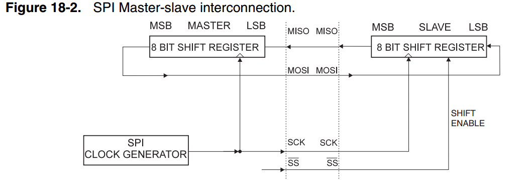

> ADS DRDY/DOUT <----> Mega Pin PB6 (MISO)
Sicher nicht. DOUT = Data OUT; MISO = MasterIn SlaveOut. Du gibts die
Daten vom Ausgang des ADS1232 auf den AUSGANG des SPI Moduls. Muss
natürlich auf den DIN = Data IN Eingang des Megas.
> ADS SCLK <-------------> Mega Pin PB7 (SCK)
> ADS PDWN <------------> Mega Pin PB4 (SS)
OK
Gast #3460411
MISO IST der Dateneingang des Mega32, siehe Bild.
Gast #3460422
Huch, hatte schon Schweißausbrüche, dass es falsch gelayoutet wurde...
danke Kaj ;-)

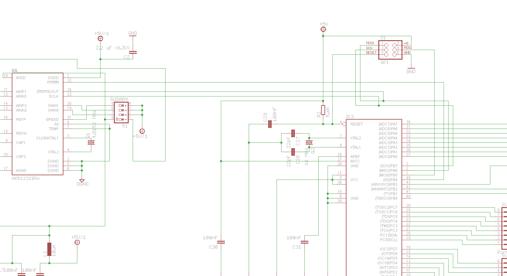

So ist es beschaltet
Anmerkung: Die Leitung von MISO und SCK wurde durch einen Jumper zum ADS
getrennt, da sonst der ATMega nicht programmiert werden kann.
Eine schönere Lösung wäre mir zwar lieber ...denke dass je ein 2.2K
Widerstand in Serie ausreichen würde... aber das muss ich erst testen.
