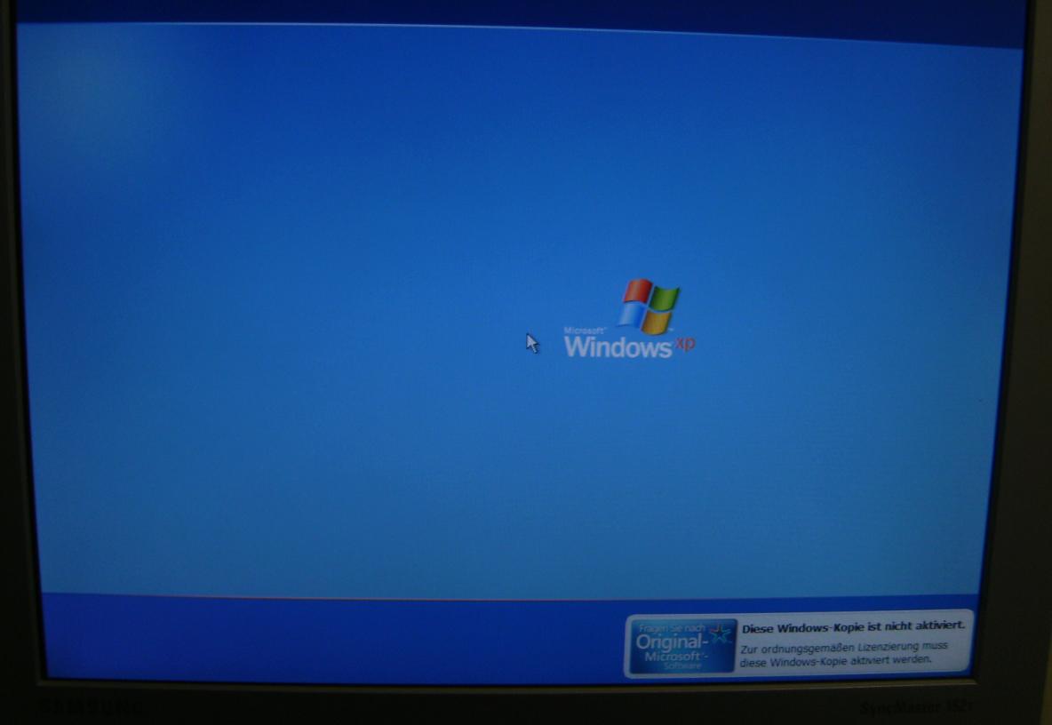

die startet zwar in der Ursprungskiste ordnungsgemäß (wieder), bleibt
aber im Startbildschirm dauerhaft hängen,
noch dazu hat sich so ein schönes Hinweisbildchen dazugesellt, dass
diese Kopie von WIN noch aktiviert werden muß !
nach einer kurzen Zeit hört man noch Zugriffsversuche aufs Floppy-LW !

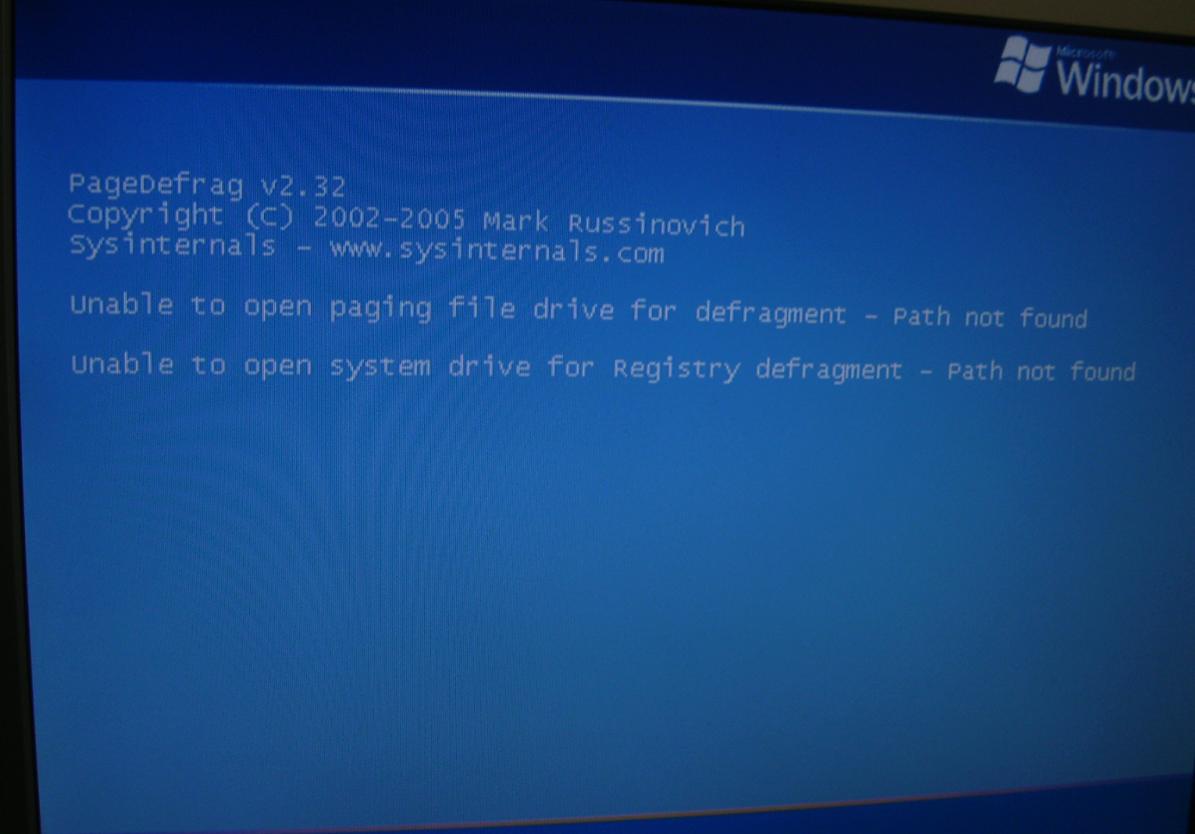

ach und noch etwas, vor dem eigentl. Startbild kommt dann noch eine
Hinweismeldung folgender Art  > siehe Bild 2
auf der Kiste hier spielt die aber keine solche Mätzchen, bei gleicher
HW > Mainborad

kopfkratz
Da fallen zwei Dinge auf:
1. XP nicht aktiviert kann zur Sperre führen ?
2. Welches Programm "defragmentiert" denn ?
Wenn die Platte/Partition einen abbekommen hat kann es auch ein
Hardwarefehler sein.
Ich meine nach dem Willkommen-Bildschirm kommt statt Desktop dann der
Aktivierungsassistent, wenn die Frist abgelaufen ist. Beendet man den
fährt Windows einfach runter.
Das wird dieses Tool sein:
http://technet.microsoft.com/de-de/sysinternals/bb897426.aspx
...das wird den Bootvorgang aber nicht aufhalten, ist aber schon ein
Indiz dafür das mit der Platte/Partitionen irgendwas nicht mehr stimmt.

$1.Defrag lässt man nicht laufen wenn man kein frisches Backup hat!
2.Was meldet Deine Ereignisanzeige?
3.Altes Image/Backup suchen (wo noch alles funktioniert hat) oder mühsam
in der Reg herumsuchen könnte evtl. helfen den nochmaligen Start von
defrag zu verhindern.
Gast #3460921
danke für die Tips, ich fang mal von Hinten an
@ oszi40, das System startet nur bis zum Anmeldebildschirm, weiter geht
es net! also wie soll ich in die Ereignisanzeige bitte kommen?
defrag ist pagedefrag von Sysinternals und wird vor dem Laden des
Systems ausgeführt, es defragmentiert die PageFileSys, läßt sich nun
leider nicht mehr abschalten

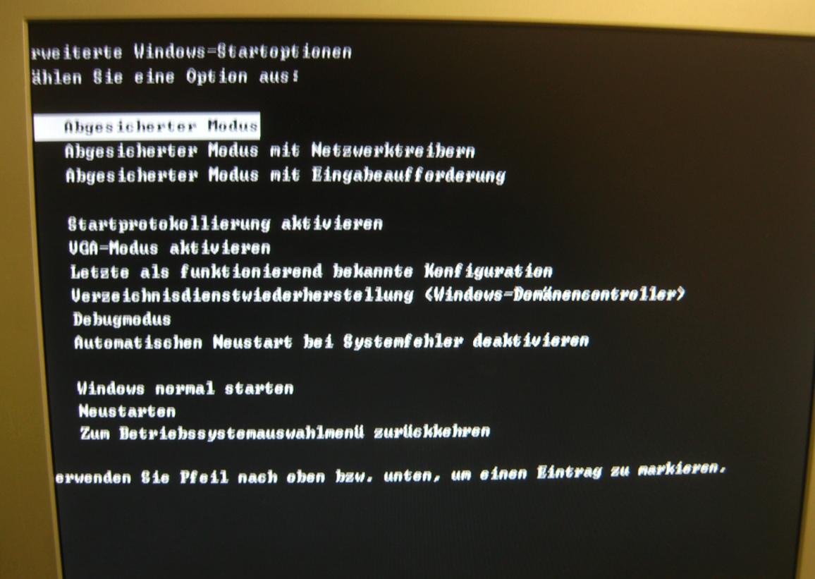

Starte das Ding mit F5 - entweder Protokollierung oder start aller
Dienste einzeln auswählen. Das könnte dich vielleicht 30 Minuten beim
boot kosten, aber du kannst den entsprechenden Treiber deaktivieren.
Wenn die Kiste läuft, chkdsk und das Teil so aufräumen, daß der
defragger genug Platz hat. Hilft das nit, hat die Platte einen weg. Dann
könnten Werkzeuge der Festplattenhersteller noch helfen (z.B. SEATools).
Gast #3461297
was pasiert unter F5 ? weil unter F8 wechselt das System dann in den
normalen Modus und hängt mit gleichem Bild wie vorher normal gestartet!

Beim letzten XP-Problemsystem konnte ich mit F5 in einen Start springen,
in dem ich jeden Prozess einzeln bestätigen konnte. Da hatte jemand zu
viele Antivirusprogramme drauf.

@ Helge , mit F5 kommt man in den selben Modus wie mit F8 > siehe Foto
die aktive Partition ist an 1. Stelle auf der HDD mit WIN XP Pro SP3
das Defragmentierungsprogramm PageDefrag hat nur eine spezielle Aufgabe
> die PagefileSys zu defragmentieren, das läuft oder besser startet auf
jedem meiner PC´s mit WIN XP, daran kann es nicht liegen
die Platte hat definitv sicher keinen weg

das System startet ja. Es kommt ja bis zum Anmeldeschirm, hast du
geschrieben. Wenn die boot.ini falsch wäre, bekämst du schun viel früher
einen Bluescreen, dass die Systempartition nicht gefunden werden kann.
Mir sieht das eher danach aus, dass entweder der Registry Eintrag für
die Auslagerungsdatei oder die Auslagerungsdatei selbst defekt ist. Da
braucht Windows XP dann eine Ewigkeit selbst im Abgesicherten Modus um
überhaupt mal eine sinnvolle Fehlermeldung zu bringen (obwohl
Anmeldeschirm sichtbar).
Das kannst du ev. umgehen in dem du - vorübergehend - so viel RAM wie
möglich in die Kiste steckst, oder aus einem Mini-XP heraus den Registry
Eintrag geradebiegst.

P.S.: "letzte als funktionierend bekannte Konfiguration" hast du wohl
schon probiert. Und/Oder "Startprotokollierung" und dann das Protokoll
über Mini-XP ansehen.

im abgesicherten Modus, egal ob F5 oder F8, lande ich dann umgehend
wieder auf dem normalen Startmonitor, und dann kommen noch ein paar
Zugriffsversuche aufs Floppy und das war es dann,

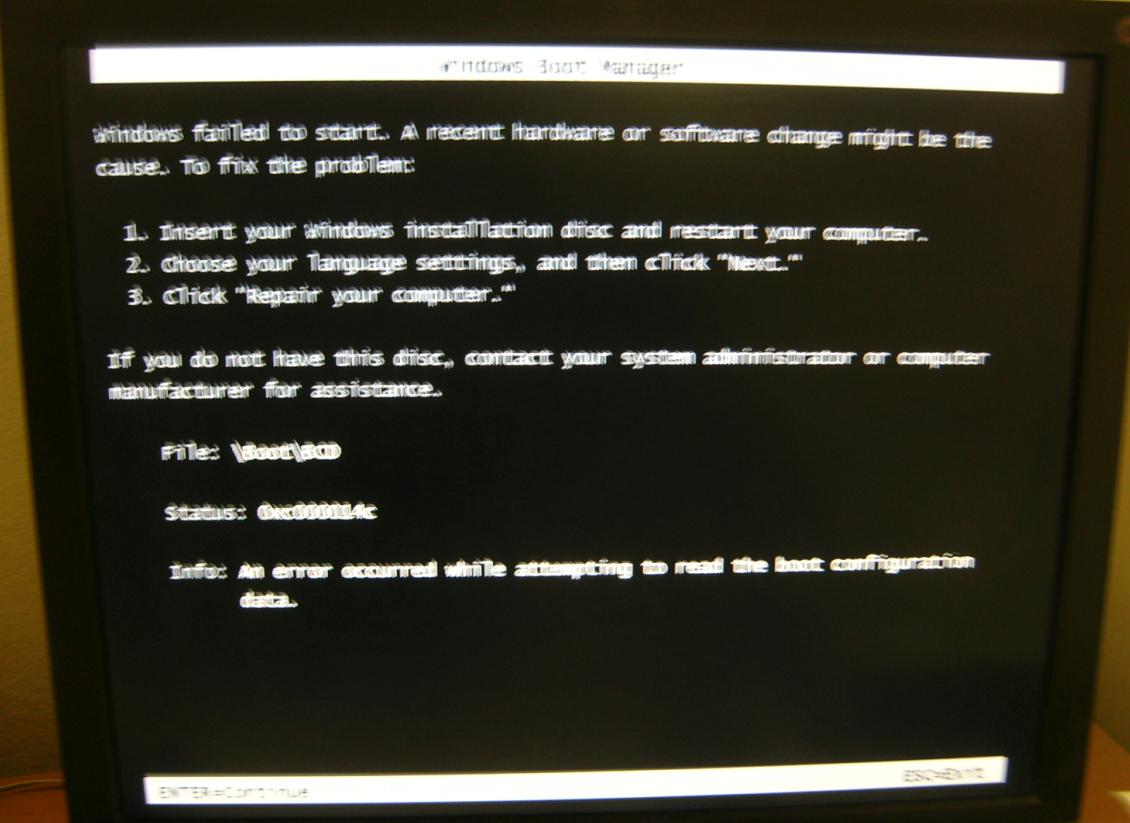

mit Win 7 32 Bit ist das ja auch so ein neuzeitiges Problem, auf der
Kiste hier auf der 1. Partition lief das mal, nun heute wieder das
aktiviert, kommt wieder nur eine Fehlermeldung > Boot-Manager Fehler
das Foto ist etwas verwackelt, vllt. fällt dazu jemanden etwas ein?

Oder man man gibt nach Bild 2 einen richtigen XP-Key ein mit
Registrierung.
Wenn man eine XP-Festplatte in andere Hardware einsetzt, wird sofort die
Registrierung zerstört und man muß sie neu machen.
Auch wenn man sie wieder in die alte Hardware einsetzt.
