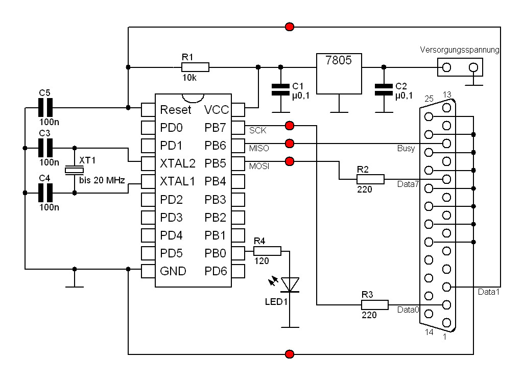

OP #3460996
Hallo Wilhelm F.,
Das ist mir im Moment leider etwas zu hoch als Einsteiger.
Ich habe inzwischen den folgenden Schaltplan für den ATTiny2313 hier im
Forum  gefunden:
http://www.mikrocontroller.net/attachment/66414/attiney_programmer.png
Sowas ist ja schonmal schön. Damit kann ich zumindest die LED ein und
ausschalten, soweit ich das richtig sehe. Wo müste ich jetzt eine 2. LED
anschließen und wie steuere ich die dann an?
LG Jochen
Gast #3461030
Jochen Berger schrieb:
> Hallo Wilhelm F.,
> Forum  gefunden:
> LG Jochen
Fang doch mal ganz klein mit UART und RS232 an. Am anderen Ende brauchst
du auch für RS485 immer wieder einen µC zur Auswertung, also Coprozessor
oder Slave.
Mit der Familie ATTINY AVR kenne ich mich nicht aus.
Mit einem UART kann man auch über zwei Drähte serielle Schieberegister
takten, und eine dritte Steuerleitung z.B. Clock, vielleicht reichte das
ja auch.
