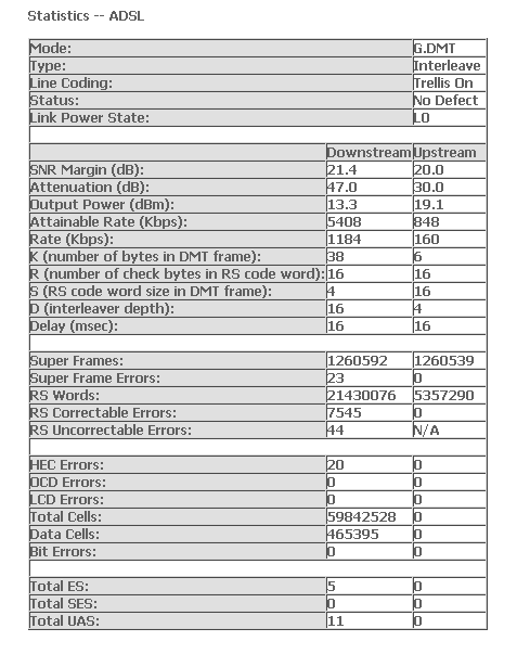

Ich habe ein anderes Modem (Alice Modem WLAN 1121) an meinen
DSL-Anschluss der Telekom gehängt. Bei diesem Modem kann ich die
Leitungsdaten detaillierter auslesen.
Nun behauptet das Modem, an meiner bisher mit 1Mb/s (bezahlt wird für
6Mb/s) laufenden Verbindung wären 5Mb möglich. Kann man anhand der
Dämpfungs- und SNR-Parameter sehen, ob das realsitisch ist, oder kann
man abschätzen, was man aus den 1Mb eventuell noch machen könnte?
von Sven F. (doncarlos)
was mich an den Werten etwas wundert, die > SNR sind für DL und UL ja
fast gleich, hast du einen SDSL-Anschluß, weil dann wäre das normal,
im Kopf der Statistik steht aber ADSL !!!
nimmst du den Dämpfungsrechner online, gibt ja nicht so viele, und gibst
dort Leitungslängen ein um auf ca.(oh wirkl. so viel) > 47 dB Dämpfung
zu kommen, und dann siehst du was dir Arcor oder die Telekom anbieten
könnten,
bei der T wird das wohl eher um die 384 kBit, bei VF könnten es noch ca.
1 MBit werden
wie weit weg vom DSLAM wohnst du denn so, und wie sind die Leitungswerte
> Länge im Querschnitt?
mit den Schätzwerten aus jeder Box ist das immer etwas Monopoly
bezahlt werden Tarife und keine techn. Werte,
woraus liest du die mög. 5 MBit ? > attainable rate = erreichbare Rate !
da mußt du den SNR aber auf Minimum absenken, dann vllt. mit sehr viel
Glück und guter Harmonie zw. DSLAM und Modem
über den Daumen gerechnet hast du so ca. 5,5 km Leitungslänge von dann
0,5 mm Drchmssr., da kannst noch froh sein überhaupt noch etwas an DSL
zu bekommen, am Anfang der DSL-Zeit war bei ca. 3,5 km Schluß damit !

Zwischen 1Mb und 5Mb ist aber noch reichlich Spielraum. Und wenn die SNR
von 20dB auf 10dB fallen würde, dafür aber 2Mb drin wären, ist das
sicher im akzeptablen Bereich. Zumal ja anscheinend die Fehlerrate noch
recht gering ist.
Mich wundert das nur, weil ich auf einer Seite gelesen habe, dass ein
SNR von 6dB noch gut ist, da bin ich ja mit 20dB weit weg.
Und es ist ADSL, um die 1050 Downstream und 130 Upstream laut
http://www.wieistmeineip.de/speedtest/.

Zum Thema: Schau mal im Telekom-Kundencenter nach ob bei dir ein
Tarifwechsel auf eine höhere Geschwindigkeit möglich ist. Falls ja:
super.
Falls nein: Pech gehabt. Die Telekom schaltet die Geschwindigkeiten
anhand ihrer errechneten Dämpfung.
Und 47 dB sind (falls sie stimmen sollten) schon nicht ganz ohne.
Auf die "maximal möglich"-Angaben deines Modems würde ich nicht so viel
geben. Ich hab an meinem Anschluss (6,9km Länge, 64 dB Dämpfung laut
Modem) den Fall, das mir das Modem eine Geschwindigkeit von rund 3,5
MBit/s anzeigt, aber bereits bei 768 kbit/s der SNR dermaßen hinüber
war, das ein Sync keine 10 Sekunden hielt.

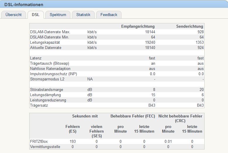

Das finde ich auch. Anbei mal ein Screenie meiner Easybox - an dem
Anschluss garantiert mir die Telekom über 10MBit/s, im Moment habe ich
aber (A)DSL6000 bestellt (und bekommen, wie man sieht). DSLAM ist ca.
3km entfernt.
> Wie garantiert sie dir das?
Die Dame im Callcenter rief irgendein Tool auf (ich hab im Hintergrund
Tastaturgeklapper gehört) und war dann ganz erfreut als sie mir sagte,
das ich ja ne Superleitung hätte und bei 16MBit/s Bestellung da
mindestens 12MBit/s rauskriegen würde. Fürs Forum hab ich dann das
nochmal etwas konservativer ausgedrückt. Telekom Glotze wollten sie mir
auch gleich aufschwatzen.
Am 6. Januar stellen sie um - schaun mer mal...

von Manuel X. (Gast)
Und aus der Praxis behaupte ich jetzt kackdreist das die 5Mbit durchaus
gehen. Dann ist der SNR aber bei 6-7dB.
Reicht für eine stabile Verbindung vollkommen. Zumindest bei allen
ausser der Telekom.
Woher ich das weiß? Meine DSL Leitung hat/hatte fast exakt die gleichen
Werte und lief 7 Jahre ohne auch nur eine einzige Störung mit 5024/640.
Allerdings nicht bei der Telekom.
Mit einem ordentlichen Modem kann man dann auch noch ein wenig
experimentieren und wenns an der Hausverkabelung noch Potenzial gibt
sollte man das ebenfalls nutzen. Brachte bei uns nochmal 3dB ...
> Bei den Werten wäre ich allerdings skeptisch, ob da 10 Mbit/s laufen,
> ich würde so 8-9 schätzen. Aber vielleicht verschätz ich mich da mit
> meiner eher laienhaften Kenntnis auch :)
Jo, kräftig verschätzt - siehe die Daten der Easybox und die Ergebnisse
von wieistmeineip.de
Schade, das der lila Riese bisher mein Telefon nicht aktiviert hat...
