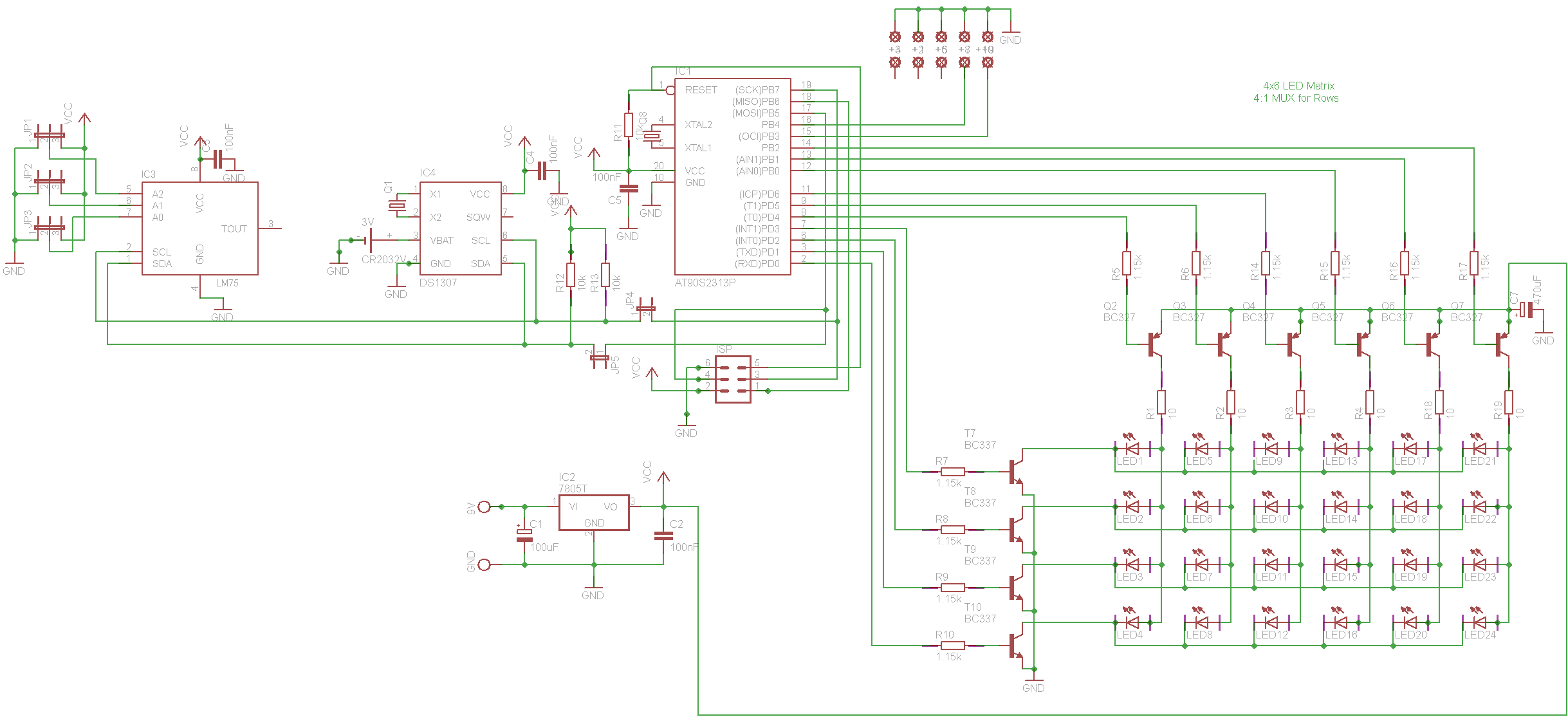

ich möchte eine binäre Uhr bauen, welche Uhrzeit inkl. Sekunden, Datum
und Raumtemperatur abwechselnd auf einer 6x4 LED Matrix anzeigt.
Ich hab mich halbwegs an den hier veröffentlichten Artikel zum Thema LED
Matrizen gehalten. Einziger Unterschied: alle Transistoren arbeiten in
Emitterschaltung.
Jenes soll von einem Attiny2313 gesteuert werden, welcher die 6 Spalten
multiplext.
Es sollen blaue LEDs mit 3.3V Uf und 30mA If und BC337-40 verwendet
werden.
Das ist mein erstes Projekt, deswegen herscht bei mir noch ziemliche
Unsicherheit bzgl. der Berechnungen usw.
Und bevor ich damit zum Ätzen renne, hab ich noch ein paar Fragen:
-passt die Dimensionierung der Widerstände?
R=(5V-0.7V-3.3V)/30mA=33.3Ohm => 33Ohm  //Zeilenwiderstände
Ib=0.2A/400=0.5mA
R=(5V-0.7V)/0.5mA=8600Ohm => 8.66kOhm   //Basisvorwiderstände
-halten die LEDs 180mA Pulsstrom aus oder soll ich lieber mit dem
Betriebsstrom (100mA/6)runtergehen, bis der Pulsstrom auf die im
Datenblatt angegebenen 100mA sinkt?
-muss die I2C-Verbindung vom DS1307 beim Benutzen des ISP Steckers noch
getrennt werden?
-hab ich etwas übersehen?
Vielen Dank,
Gruß Dennis
von Bernhard S. (dl9rdw)
Hallo Dennis,
also hier ein paar Anmelrungen die mir auf die Schnelle eingefallen
sind.
1.
Die Highside Transistoren sind normalerweise als PNP auszulegen.
2.
Die Bezeichnung von VCC vor und nach dem 7805 SPannungsregler sollte
nicht gleich sein.
3.
Die LEDs auf keinen FAll mit mehr als dem Impulsstrom betreiben der im
Datenblatt steht.
4.
Die Berechnung der Widerstände an der LED ist mir nicht einleuchtend.
Wieso ziehst Du 0,7 VOlt ab. Uce ist normalerweise irgendwo bei 0,2 Volt
je Transistor, sind nach Adam Riese 0,4 Volt. Woher kommen die 3,3Volt
(LED Spannungsabfall? Dann passts)
5.
Die Vorwiderstände sind auch nicht durchsichtig?
Du steuerst ja Pro Zeilentransistor nur 1 LED an. Gibt also 1 x den
Impulsstrom von 100mA. In den Spaltentransistoren hingegen hast Du das
Ganze ja, wenns blöd geht 4 mal, also 400 mA.
Verstärkung von 400 halte ich auch für gewagt, ohne ins Datenblatt zu
schauen, aber hier bitte immer den schlechtesten Fall annehmen. Und dann
noch schauen, ob der µC den Basisstrom treiben kann.
6.
I2C und ISP? Ja da gibts auch wenns blöd geht unerwünschte Effekte, das
das I2C Device ja auch wärend der Programmierung unter Spannung steht.
7.
Was ist mit Quarz für den µC. Hat der sowas eingebaut?
8.
Wenn der AT90 interne PullUp Widerstände hat, dann kannst den Taster
gegen Masse schalten und du kannst dir den externen PullDown sparen.
Bernhard
von Magnus M. (magnetus) Benutzerseite
Bernhard Schröcker schrieb:
> 1.
Und wenn man partout die NPNs als Emitterfolger verwenden will, sollte
man sich die Basiswiderstände (R5, R6, R14-R17) tunlichst schenken.

Ist dir bewusst dass...
- Pin 3 beim AD590 (in TO52) keine Funktion hat?
- ein AD590 anders beschaltet sein will?
- ein ATtiny2313 keinen ADC besitzt?
Oh ja,
Der AD590 ist ja auch noch da. Was soll der eigentlich machen?

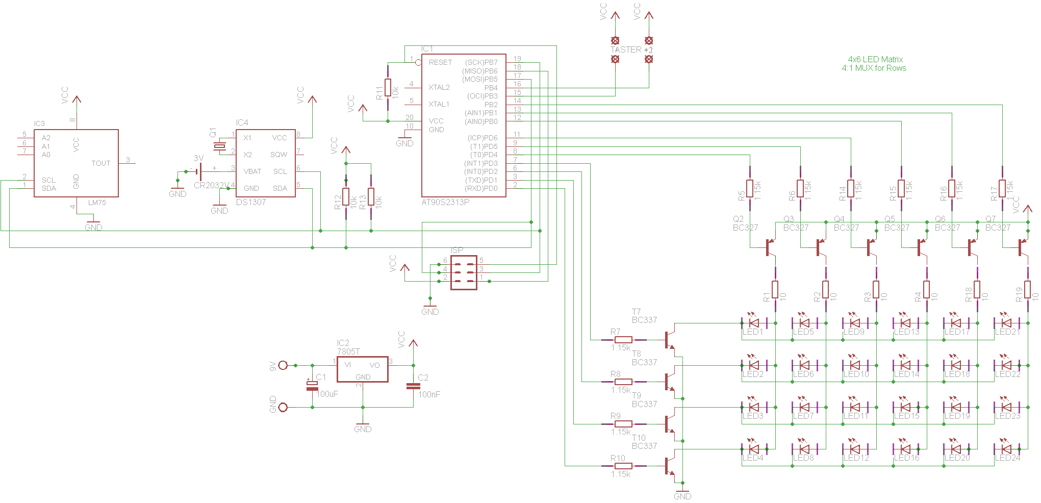

von Dennis (Gast)
Danke Bernhard und Magnus für eure Anmerkungen
> 1.
Ich lass die Vorwiderstände weg wie von Magnus beschrieben, damit sie
dann als Emitterfolger arbeiten.
> 4.
Die 0.7V ist die Sättigungsspannung laut Datenblatt und die 3.3V über
der LED.
> 5.
nach dem Artikelhttp://www.mikrocontroller.net/articles/LED-Matrix
R=(5V-0.7V-0.7V-3.3V)/100mA=3Ohm
// da kann doch nicht stimmen bzw. nicht funktionieren, vielleicht nehme
ich doch lieber rote LEDs mit 2V
Die Verstärkung wird mit 250-600 angegeben, deswegen hab ich mit 400
gerechnet.
Die Spaltentransistoren müssten dann die 400mA mit einem Basisstrom von
Ib=0.4/400=0.001A schalten können. Das schafft auch der Tiny.
> 6.
Werde ich dann vorsichtshalber mit Jumpern oder Switch beim
Programmieren trennen.
> 7.
Es ist ein interner Quarz vorhanden.
> 8.
Ich hab schon was von internen PullUps gelesen, sind die an allen PINs
verfügbar?
Zu dem AD590:
das soll eigentlich ein TMP36 für die Temperaturmessung sein, hab den
AD590 nur für das TO92-Gehäuse benutzt.
Gruß Dennis
Das ist kein Quarz.
> Zu dem AD590:
Das ändert aber nichts an der Tatsache, dass der ATtiny2313 keinen ADC
hat!
Nachtrag:
Ausserdem wäre der Temperatursensor dann immer noch falsch
angeschlossen. Beim TMP36 ist:
Pin 1     +Vs
Pin 2     Vout
Pin 3     GND

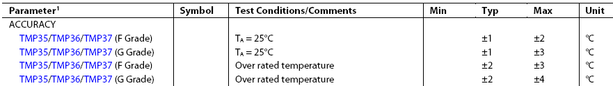

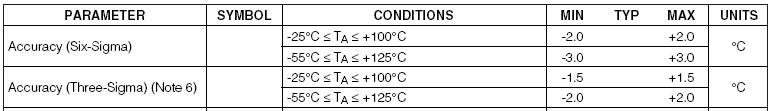

Dennis schrieb:
> Der LM75 ist zwar ungenau jedoch mit 1,40€ in Ordnung.
Im Vergleich zu deinem TMP36 ist der doch ok! (siehe Anhänge)

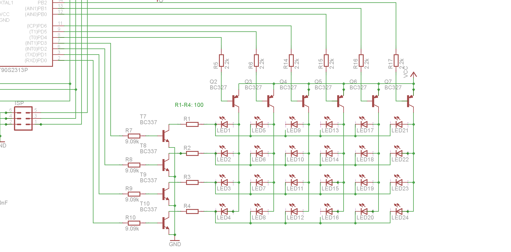

von Dennis (Gast)
N'Abend
hab jetzt T1-T6 mit BC327-40 PNP Transistoren ersetzt.
Im "schlimmsten" Fall muss der 400mA treiben. Aus dem Datenblatt ist die
minimalste Verstärkung bei dem niedrigsten angegebenen Kollektorstrom
250.
Daraus ergibt sich ein Basisstrom von 1.6mA
R=(4.5V-0.7V)/1.6mA=>2.2kOhm
Der Zeilentreiber muss maximal 100mA treiben. Verstärkung ist ebenfalls
250.
Daraus ergibt sich ein Basisstrom von 0.4mA
R=(4.5V-0.7V)/0.4mA=>9.09kOhm
Bleibt der LED Zeilenwiderstand. Wenn ich das richtig verstehe heben
sich jetzt durch den PNP die 0.7V auf bzw. können vernachlässigt werden?
D.h. R=(5V-3.3V)/(100mA/16)=100Ohm
Hab ich das jetzt so richtig verstanden?
Gruß Dennis
von xl (Gast)
> 250.
Das ist nicht der wichtige Wert. Du betreibst den Transistor als
Schalter. Da soll er den geforderten Kollektorstrom nicht nur gerade so
durchlassen, sondern in den Sättigungsbereich kommen. Dann (und nur
dann) fällt an der Kollektor-Emitterstrecke nur noch die eher kleine
Sättigungsspannung ab. Bei den von dir gewählten Typen sind das eher
mittelprächtige 0.2-0.3V. Und dazu muß der Transistor um Faktor 5-10
übersteuert werden. Sprich du brauchst den 5-10 fachen Basisstrom.
Siehe Artikel Basiswiderstand
Die Sättigungsspannung von je 2x 0.2V kannst du natürlich nicht
vernachlässigen. Und wo der Faktor 16 herkommt, ist mir auch nicht klar.
Aber mit 100mA/16 ~= 6mA und dann bedingt durch den 1:4 Multiplex nur
einem Viertel davon wird auch eine blaue LED eher düster sein.

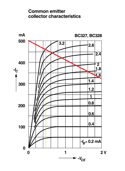

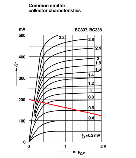

von Dennis (Gast)
Ich hab mir jetzt die Ausgangskennlinien vom BC337 und BC328 zu Hilfe
genommen um den Arbeitspunkt bei 5V Betriebsspannung und dem jeweils zu
schaltenden Strom zu bestimmen, entspricht ja ungefähr deinen Angaben.
Ist das so richtig?
BC337 abgelesen:
Vce=0.2V
Ib=1.6mA =>2mA
Rv=(4.5V-0.2V)/2mA=2.15kOhm
BC328 abgelesen:
Vce=-0.5V
Ib=-3.2mA
Rv=(4.5V-0.2V)/2mA=1.15kOhm
Damit ergibt sich für die Zeilenwiderstände:
R=(5V-0.2V-0.5V-3.3V)/16.67mA=62Ohm
Ich hab mich vertippt das sollten 100mA/6 bei einem 1:6 Multiplex sein.
Damit beträgt der Nennstrom ca. 16.67mA und der Pulsstrom von 100mA wird
nicht überschritten.
Die PNPs müssen dann beim programmieren invertiert betrachtet werden
oder?
von Dennis (Gast)
Sorry, ich teile natürlich durch den Pulsstrom, also:
R=(5V-0.2V-0.5V-3.3V)/100mA=10Ohm
Sieht immernoch wenig aus, reichen 1V über dem Widerstand?
von xl (Gast)
> Ist das so richtig?
Es ist schon mal besser. Allerdings sind die Diagramme für "typische"
Exemplare. Keiner garantiert dir, daß deine Transistoren nicht
schlechter (oder besser) sind. Ich würde da nochmal einen
Sicherheitsfaktor von ~2 zugeben.
> oder?
Klar.
Gut, das hast du selber erkannt.
Ist nicht berauschend, sollte aber reichen. 0.1V Abweichung an einer
beliebigen Stelle führen halt zu 10% Abweichung beim Strom.
Ja warum soll 1Volt nicht reichen?
Entscheidend ist eher, dass dir der Strom von 100mA bei 1/6
Einschaltzeit reicht dass die LED hell genug ist. Bei effektiv 16mA
kann's bei den Blauen schon eng werden.
Die Berechnung des Vorwiderstandes sieht jetzt gut aus, wobei ich in der
Regel den Basisstrom auch deutlich höher wähle als es notwendig ist,
damit die Uce Spannung klein genug wird.
Auf der Highside Seite kann man auch MOSFETs verwenden, wenn man mal
mehr Strom braucht.
Sollte dir die Spannung nicht reichen, kann man auch eine höhere
Spannung zum treiben der LEDs verwenden. Mußt halt dann auf der Highside
Seite noch einen NPN Transistor vorschalten, damit das Ganze mit 5Volt
ansteuerbar bleibt.
Wichtig wäre noch die Speisespannung der LEDs ordentlich mit
Kondensatoren zu puffern, damit dir auf der 5V Seite keine Rippel
entstehen und der MC Mätzchen macht.
Bernhard...
von xl (Gast)
Noch was: bei einer 4x6 Matrix würde man natürlich die 4er Dimension
multiplexen. Weil dann das Verhältnis von Spitzenstrom zum mittleren
Strom besser wird (man kann die LED heller machen).
Und noch was: wie du siehst, sind die npn-Typen bessere Schalter
(weniger Sättigungsspannung bei hohem Strom). Man wird also die LED in
der Matrix so herum polen, daß die Dimension mit den höheren Strömen die

Vielen Dank für eure Hilfe!
Wie eng wirds denn? Ich hab die LEDs leider noch nicht auf dem Tisch
liegen, wollte die natürlich mit den Transistoren und den Widerständen
etc. zusammen bestellen. Und meine i-Con pico kommt auch erst Ende
Januar :D
Jedenfalls kann ich die 16mA noch nicht austesten. Ich kann nur sagen,
dass mich die Uhr nicht bestrahlen soll, aber man sollte sie bei
normaler Schreibtischbeleuchtung einigermaßen lesen können.
Hallo xl,
ich wollte mich bei dem BC328 beim Basisstrom zwischen 2.8mA-3.2mA
halten,
da der 2313 glaub ich im Gegensatz zu den 20mA pro Pin die er rausgeben
darf, nur 3mA "reinlassen" kann.
Ich würde dann jetzt einfach für beide Transistoren 1.15kOhm Widerstände
nutzen.
Ok das macht Sinn dann könnten die LEDs mit 25mA leuchten. Jedoch
müssten die BC337 dann 600mA verkraften. Kann ich den Basisstrom einfach
insgesamt annähernd maximal für den 2313 hochmachen damit die Vce
weiterhin bei 0.2-0.4V bleibt? Weil laut Diagram wird diese ja dann
relativ hoch.
Hallo Bernhard,
nächste doofe Frage^^: Meinst du damit einen Kondensator parallel
zur gesamten Matrix, damit, wenn die Spannung etwas einbricht, der
Kondensator kurzzeitig "aushilft" und der MC auch noch am leben bleibt?
Wenn ja, für welche Zeit soll ich den Kondensator dann dimensionieren,
1ms?
> Dazu kommt noch daß du einfarbige LEDs verwendest. Wie unterscheidest du
> die verschiedenen Anzeigen?
Hallo Thomas,
ich hab mir das so vorgestellt, dass sich bei der Uhrzeit ja jede
Sekunde etwas ändert, kann man diese schonmal vom Datum unterscheiden.
Die Temperatur wollte ich als "normale" Zahl darstellen oder da das bei
der Dimension nicht so toll aussieht, vielleicht nur die erste und die
letzte Spalte wieder binär für die beiden Ziffern nutzen.

von Jobst M. (jobstens-de)
Man könnte weitere Tasten mit in die Matrix einbauen. 20 Tasten wären so
möglich. Ich würde auch die Leitungen für I²C an die Ports hängen, wo
gerade die Tasten dran sind und die ISP Leitungen (MISO, MOSI, SCK) für
3 Taster verwenden (dann wären mit Matrix sogar 30 Taster möglich).
Pin 5-7 vom LM75 sollen in der Luft hängen?
Dem 7805 würde ich noch 100nF am Eingang spendieren. Ebenso den anderen
ICs an den Versorgungsanschlüssen.
Jobst

von Dennis (Gast)
> Um noch mal auf die Tasteranbindung zurückzukommen. Ich verkneife es mir
> Eingänge direkt mit der Betriebsspannung (excl. Null) zu verbinden.
> Schau mal in das Datenblatt, ob ein offener Eingang würglich logisch
> null annimmt.
> Andernfalls schau mal nach wie "andere" das machen.
Andere scheinen das mit einem Taster nach GND zu machen.
Ich kannte das nur von Arduino-Projekten mit dem Taster nach VCC.
> Man könnte das Ganze ja auch auf einem Steckbrett testen und später auf
> Platine bringen. Dazu hat man die Dinger erfunden.
Ich denke ich werde das auch so machen um die optimalen Vorwiderstände
zu finden/testen und die Vce direkt am Transistor nachzumessen und 4:1
und 6:1 MUX zu vergleichen.
Mir reichen die beiden oder halt wie du vorschlägst noch 3 zusätzlich an
den ISP Leitungen.
Danke für den Hinweis. Dachte dann wird der LM75 einfach mit 0,0,0
addressiert. Hab jetzt 3 Jumper hinzugefügt um die jeweils nachträglich
beliebig adressieren zu können.
Wozu noch einen?
> Ja ich meinte direkt wo du die 5Volt für die Matrix abnimmst. Mußt
> wahrscheinlich etwas experimentieren. Ich tät so 470uF Elko verwenden
Danke, dann versuch ich es in dieser Dimension. Ich bin mir nicht
sicher, aber der wird dann auch wie der Elko am 7805 mit dem Minus zur
Speisespannung verbunden?
> und die 5Volt für die LEDs getrennt von den 5Volt für die Logik vom
> Spannungsregler abnehmen. (Sternförmig)
Gute Idee. Macht Eagle das automatisch, wenn ich die Speisespannung im
Schaltplan direkt zum 7805 lege?
Gruß Dennis

von Axel S. (a-za-z0-9)
> halten,
Dann nimm halt den ATtiny2313. Der ist nicht nur pinkompatibel, sondern
mittlerweile auch billiger (falls du den classic 2313 überhaupt noch zu
kaufen kriegst)
Tun sie ohnehin nicht. Laut Datenblatt können sie bis 500mA. Wirklich
verwenden wollen würde man sie bis höchstens 250mA. Steht alles im
bereits genannten Artikel Basiswiderstand.
Andererseits wirst du vermutlich viel weniger als 25mA (oder 16mA)
effektiven Strom brauchen. Blaue LED sind brutal hell. Und insbeson-
dere bei hoher Helligkeit nicht augenfreundlich. Soll heißen das Auge
kann auf blaue LED viel schlechter scharf stellen als auf rote oder
grüne. Wenn du also nicht noch irgendwas extrem lichtschluckendes vor
deine LEDs bauen willst, rechne eher mit (effektiven) Strömen im
einstelligen mA Bereich.
Grob über den Daumen würde ich 3mm LED, die direkt aus einer Frontplatte
"gucken", direkt von einem AVR treiben lassen mit 20-30mA Spitzenstrom.
XL
