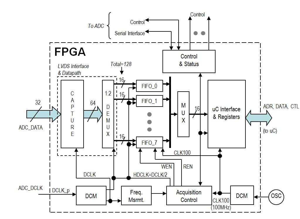

Wo bekommt man ein (bezahlbares) fertiges FPGA Board, das 64 LVDS SDR
Eingänge oder 32 LVDS DDR Eingänge hat, 2GByte/s in ein möglicht großes
Ram schreibt und zusätzlich auf einem LCD ausgibt ?

Die Grenwerte der Ein und Ausgänge eines FPGA sind erst mal die halbe
Miete. Dein ganzes Design muss die Datenrate verarbeiten können und noch
genügend  Luft für Steuerung, Triggerung usw. lassen.
Ein LX45 Board mit 2 16Bit DDR3 Rams und einem LX2 könnte ich mir schon
als ersten Ansatz für ein USB-Scope vorstellen.

Die 630 von Trenz Serie hat nur 16Bit breites Ram und bei max 400Mhz
Takt sind das 800MHz DDR und somit 1,6 GByte/s und du redest die ganze
Zeit von 2Gs/s. Und das gilt für fast alle mir bekannten Spartan Boards.
Die 600 Serie mit 2x 16 Bit Ram würde vom Speicher her passen, aber bei
40 Diff Eingängen und dann nochmal ca 20 single ended wirds knapp. Es
muss ja noch mehr ans FPGA, wie nur die AD-Wandler.
Und du bekommst die Daten mit 32Bit und 250Mhz DDR angeliefert.
Das sind 500Mhz nach der Deserialisierung oder 64Bit mit 250Mhz das muss
erst mal vom Timing und von den Ressourcen her mit der ganzen
Funktionalität eines DSO in einen LX45 passen.

Ok lass mich kurz mal etwas rechnen.
Pro Memory Bank hat der Spartan 6 eine max Bandbreite von 12.8Gbit/s ->
bei 2 also 25.6 Gb/s = 3.2GB/s.
Wenn man jetzt mal annimmt man will schreiben und lesen gleichzeitig,
wär eine theoretische Samplerate von 1.5Ghz möglich.
(Annahme man verwendet den DDR3 RAM als Samplebuffer/memory und Refresh
usw nicht berücksichtigt)
ein LX75 hat 4 Bänke daher eine Speicherbandbreite von 6.4GB/s. würden
sich vielleicht 3GSa ausgehen.

design und ADC08D502 benutzt. Zugegeben, es hat etwas zeit gekostet
das Virtex 4 design (ISE 8.2.03i) auf Virtex 5 (ISE 10.1) anzupassen.
Sicherlich sind die beispiele von NS/TI nicht soo toll, immehin nur
1k speicher, andererseits war das für meine zwecke ausreichend.
Das WaveVision5 design wäre besser (1M pro kanal), dafür gibts aber
keine sources sonder "nur" fertige software, bit/bix/eeprom dateien
und für selbstbauer noch die gerber files.
ich dachte das 630 Trenz hat DDR3 speicher mit 667MHz takt bei 16bit
(NT5CB64M16DP-CF speicher). Wie auch immer, eigentlich habe zwei
ADC08D502 mit je 1GS/s und nicht 2GS/s vorgeschlagen, das passt zu den
angesprochenen Trenz board nicht mehr (zu wenig i/o).
> das muss erst mal vom Timing und von den Ressourcen her mit der
> ganzen Funktionalität eines DSO in einen LX45 passen.
die "ganze" funktionalität muss da auch nicht rein, ich brauche kein
FPGA um ein drehencoder abzufragen, ein popeliges 8bit µC ist schon zu
gut.

Ich hab da mal stand alone Geräte und USB oszis einfach in einen Topf
geworfen und Anzeige und Knopfsteuerung als FPGA extern angenommen.
Einen schnellen AD-Wandler und einen tiefen Sample Speicher ist die eine
Seite. Aber jetzt willst du ja auch was davon auf dem Bildschirm sehen.
Bei einem Singleshot ist das klar, wir machen den Samplespeicher mit
Hochgeschwindigkeit voll und lesen hinterher gemütlich mit einem
Microcontroller oder PC aus und zeigen das Ergebnis an.
Bei kontinuierlicher Aufzeichnung sieht es etwas anders aus, da musst du
auch kontinuierlich so schnell wie möglich Auslesen und Anzeigen. Denn
wenn der sporadische Peak, den du bei einem kontinuierliche Signal
suchst immer wieder in den Anzeigepausen liegt nützen dir Gs/s herzlich
wenig ;)
Deshalb würde ich im Moment dazu tendieren, die Anzeige über USB
High-Speed auf dem PC zu machen. Also nicht den ganzen Speicher
übertragen, sondern nur eine möglichst hohe Anzeigerate zu realisieren.
Beim Zynq würden die beiden ARM-Cores bestimmt auch eine hohe Refresh
rate schaffen, was aber im Moment dabei stört ist das Linux zuviel von
dem kostbaren Speicher braucht, den könnte man für Samples besser
brauchen.
Aber ich habe noch andere Sachen vor und ein 2Gs/s DSO im Selbstbau hat
bei mir nicht die höchste Priorität.
