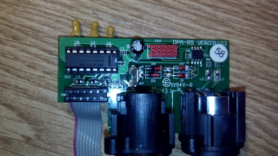

Hallo, ich habe eine gebrauchte PA Endstufe geschenkt bekommen. Diese funktioniert als Verstärker auch problemlos. Allerdings hat sie auch einen DSP eingebaut, dieser ist aber auser betrieb, da es sich nicht mehr mit dem PC verbindet. Die Verbindung geht normaler weise über einen RS232 Schnittstelle. Das DSP hat eine Eigendiagnose. Diese gibt an das das DSP selbst ohne Fehler arbeitet. Also habe ich mal geschaut und entsetzt festgestellt das auf einem kleinen Board wo eigentlich nur ein Max202 drauf sitzt, dilettantisch gelötet wurde. Damit ist eigentlich klar wo der Fehler zu suchen ist. Einen Schaltplan habe ich auch bekommen. Allerdings bin ich kein Elektronikexperte und teilweise sind die Bauteile in SMD,was mich vor eine unlösbare Aufgabe stellt. Daher suche ich Jemanden der mir (natürlich gegen einen Obolus) die Schaltung wieder her richtet. Ein Bild von der Platine und dem Schaltplan kann ich dann gerne vorab per Email zukommen lassen. Über entsprechende Antworten würde ich mich sehr freuen. Gruß Martin

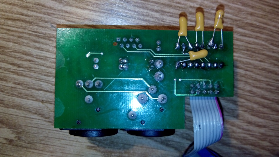

Leider habe ich heute die Nachricht bekommen, das für mein Verstärkermodel keine Ersatzteile mehr verfügbar sind. :-( Daher bleibt mir jetzt nur noch eine Reparatur. Ich habe mal zwei Bilder der Platine an gehangen. Denke man sieht sehr gut wie dilettantisch darauf rum gelötet wurde. Eigentlich ist es ja nur ein kleines Bauteil. Zusätzlich zu dem RS232 Anschluss ist auch noch ein Zugang über RS485 möglich. Dafür habe ich mir dann noch einen USB Adapter zugelegt leider auch ohne Erfolg. Kann ich den irgend wie messen ob der RS485 noch aktiv ist? Habe gelesen das die USB Adapter teilweise nicht richtig funktionieren. Allerdings hat mein Digitus Konverter eigentlich gute Bewertungen. Habe auch schon überlegt ob man das Teil nicht auf einer Lochrasterplatine oder so nachbaue könnte.....
Geh doch mal in der Kette zurueck. Kommt das korrekte Signal (Logic Analyzer, zur Not ein eigener MAX202 etc) aus dem DSP raus, auf der vermurksten Platine an? Wenn ja, ist eine Reperatur leicht moeglich (worst case eben mit eigener Platine), wenn nein wird es schwerer.

So gibt was neues. Habe Heute eine Baugleiche Endstufe bekommen. Nach dem ich die kleine besagte Platine umgebaut habe, läuft jetzt auch der defekte Verstärker einwandfrei. Es liegt also definitiv an dem RS232 Board. Wenn ich deine Antwort richtig verstehe kann man das relativ leicht reparieren oder nachbauen? Wo kann man das denn machen lassen und mit welchen Kosten müsste ich rechnen? Vielen Dank für deine Hilfe!! David ... schrieb: > Geh doch mal in der Kette zurueck. Kommt das korrekte Signal (Logic > Analyzer, zur Not ein eigener MAX202 etc) aus dem DSP raus, auf der > vermurksten Platine an? Wenn ja, ist eine Reperatur leicht moeglich > (worst case eben mit eigener Platine), wenn nein wird es schwerer.
Martin S. schrieb: > Wenn ich deine Antwort richtig verstehe kann man das relativ leicht > reparieren oder nachbauen? Wo kann man das denn machen lassen und mit > welchen Kosten müsste ich rechnen? > Vielen Dank für deine Hilfe!! Der Max ist gesockelt. Steck ihn mal ein und aus, tausch ihn gegen einen anderen. Mit Glueck funktionierts ;) Wenn nicht sehen wir weiter.
Den hatte ich schon zu Anfang getauscht,sorry hatte das im eingangs Post gar nicht erwähnt. Das war ja das einzige was ich so ohne weiteres tauschen konnte, daher hatte ich mir direkt mal zwei von den Max202 besorgt. Brachte, wie du dir ja nun denken kannst, nicht den gewünschten Erfolg.
Martin S. schrieb: > Den hatte ich schon zu Anfang getauscht,sorry hatte das im eingangs Post > gar nicht erwähnt. > Das war ja das einzige was ich so ohne weiteres tauschen konnte, daher > hatte ich mir direkt mal zwei von den Max202 besorgt. > Brachte, wie du dir ja nun denken kannst, nicht den gewünschten Erfolg. Liegt ueberall passende Betriebsspannung an, wird MAX und IC1 (was ist das?) versorgt? Dioden iO?
