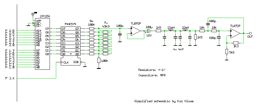

Ich betreibe ein R2R Netzwerk (8 Elemente) an einem Arduino als simplen
Funktionsgenerator. Das ganze funktioniert wunderbar, ich kann mit dem
Oszi am Ausgang die entsprechenden Signale sehen.
Ich würde am Ausgang nun gerne noch einen Tiefpassfilter (ca. 50kHz
cutoff) einschleifen, um die Kurven vielleicht noch etwas glatter zu
bekommen. Versuchsweise habe ich dazu einen 330R und einen 0.1uF tantal
C als RC Glied dahinter geschalten (Testfrequenz war hier natürlich
entsprechend niedriger). So bald ich den Kondensator anschließe habe ich
zwischen R und C keinerlei Signal mehr auf dem Oszi, da der Kondensator
ja gegen Masse kurzschließt.
Wo habe ich also den Denkfehler gemacht, bzw. Konkreter: wie baue ich
einen RC Filter ein so dass ich hinten dann auch nochnein Ausgangssignal
habe?
Schaltbild:
R2Rout-----R330-------C0.1uF-----GND
Vielen Dank
#3462652
>Du hast den Ausgangswiderstand Deines R2R-Netzwerks vernachlässigt.
Genau. Wenn du beispielsweise eine 100k/50k Leiter verwendest, dann hat
deine Mimik bereits einen Ausgangswiderstand von 50k. Für ein RC-Filter
existiert also schon ein R von 50k...
>habe?

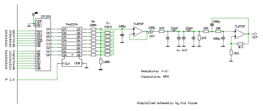

Ich habe das mal so wie im Anhang gemacht. Aber es gibt natürlich
unzählige andere Möglichkeiten.
