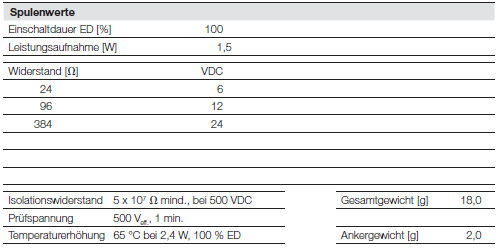

Guten Tag,
ich habe ein kleines Ventil in Verwendung, das täglich für etwa 10
Stunden geschlossen sein soll. Auf dem Ventil steht TDS-V05B und das
Datenblatt gibt bis auf Abmessungen und ein Bild das her, was im Anhang
zu sehen ist.
Betrieben wird das Ventil mit 24 Volt. Nach etwa 15 Minuten ist es nun
aber bereits so heiß geworden, dass ich lieber nachfrage ob ich etwas
falsch verstanden habe.
Einschaltdauer (ED) 100% sollte doch heißen, dass das Ventil für
Dauerbetrieb ausgelegt ist, richtig?
Temperaturerhöhung 65°C bei 100% ED heiß also das es etwa auf 85°C kommt
bei Raumtemperatur?
Oder habe ich diese Daten falsch verstanden? ;)
Euer Dietfried

85°C ist kühl, wenn Du eine Kupferspule frägst.
Wenn's aber stört:
Bei 1.5Watt könnte man sich überlegen, ob man da noch zusätzlich etwas
als Kühlkörper anbringen kann.
Das Ventil selbst hat ja 65°C (K) pro 1.5W oder 42°C pro Watt. Ein
kleiner Kühlkörper mit 21K/W reduziert die Temperaturerhöhung um über
die Hälfte
Die haben sogar nur 9K/W:
http://www.reichelt.de/Finger-Aufsteckkuehlkoerper/V-4330F/3/index.html?&ACTION=3&LA=2&ARTICLE=22222&GROUPID=3379&artnr=V+4330F

Ich interpretiere das 'Datenblatt' mal so, daß es 3 verschieden Typen
dieses Ventils gibt, für 6, 12 und 24 Volt. Daher auch die 3
unterschiedlichen Widerstandswerte für die Spule. Du bist sicher, daß Du
den richtigen Ventil-Typ an 24 Volt betreibst? Falls nicht, sollte klar
sein, woher die (zu hohe) Temperatur kommt...

Das diese Ventile sehr heiß werden ist normal.
Bei Hydraulikanlagen z.B. sind die Sicherheitsventile immer ein (außer
im Notfall) und die können ohne Verbrennungen auch nicht angefasst
werden.
Die Lösung besteht darin, die Spulen mit dem vollen Anzugsstrom zu
beaufschlagen und nach ca. 1-2s die Leistung zu reduzieren.
Dies geschieht entweder einfach mit einem Leistungswiderstand oder per
PWM.
Mit einem Tastverhältnis 60:40 oder 50:50 ist man auf der sicheren
Seite.

Ursprüngliches Durchflussmedium war Luft :)
Das Ventil stammt aus einem Blutdruckmessgerät, allerdings wurde es dort
selbstverständlich nicht im Dauerbetrieb verwendet.
Kann ich den Widerstand einfach von Ende zu Ende messen?
Auf die Idee, das hinter einer Bezeichnung drei unterschiedliche Spulen
geführt werden bin ich noch gar nicht gekommen.

Ne, das ist nicht gut.
Habe noch ein kleineres Ventil, dann muss ich mich mit dem begnügen.
Dieses hat 40 Ohm und gibt sich mit 5 Volt zufrieden.
Da diese in der Schaltung ebenfalls Verfügbar sind, nutze ich eben das
kleinere (zu dem ich aber leider sonst keine Daten habe).
Trotzdem vielen Dank an alle. War doch besser nachgefragt zu haben ;)
