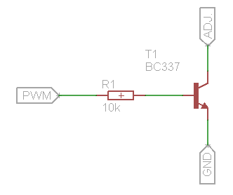

Guten Tag,
kürzlich habe ich mir bei C* eine KSQ gekauft.
http://www.conrad.de/ce/de/product/181812/Konstantstromquelle-fuer-LEDs-Typ-Mini-KSQ-2W-Ausgangsstrom-700-mA-Betriebsspannung-8-30-VDC
Leider gibt das mitgelieferte Blättchen (DinA6 Seite) nicht viel
Informationen preis.
Die KSQ hat einen Adj-Eingang über den man den Strom steuern kann.
"Bei Spannungen kleiner 0.3V wird der Ausgang abgeschaltet; wird der
Adjust-Eingang offen gelassen, werden die in der Fertigung eingestellten
Ströme geliefert. Das ermöglicht die Ansteuerung mit einem PWM-Signal."
Tja, wie man mit einem AVR ein PWM-Signal erzeugt weiß ich, aber wie
bekomme ich die 0.3V hin?
Kann ich dazu ein PWM-Signal mit 6% (5V * 0,06 = 0,3V) erzeugen,
Kondensator dran, und über ein weiteres PWM-Signal dafür sorgen, dass
das erste Signal zur KSQ durchgeschaltet wird oder nicht?
Ein direktes PWM-Signal an den Adj.-Eingang hängen würde ja bedeuten,
dass immer zwischen 0V und 5V umgeschaltet wird und dem "Datenblatt"
kann man leider nicht entnehmen, ob dieser Eingang 5 Volt aushält...
Da stehe ich wohl etwas auf dem Schlauch. :)

Die Beschreibung ist doch ganz klar: für die PWM-aus-Phase schalte man
ADJ auf GND, für die PWM-an-Phase lasse man ADJ wie es ist. Also einen
OC-Ausgang oder besser OpenDrain wegen der 0,3V an ADJ und damit die PWM
gemacht.
MfG Klaus
Okay, also kann ich z.B. einen BC337 verwenden um bei PWM-AUS von Adj
nach GND abzuleiten, und bei PWM-AN bietet der Transistor ja einen OC.
Richtig?
Oder kann ich direkt den Pin des AVR nutzen (Tri-State)?

Ah, sehr gut mit dem Datenblatt. Dort ist auf Seite 14 auch noch einmal
die OC Variante zu sehen.
Leider funktioniert es bei mir noch nicht ganz. Mit einem einfachen
Programm, mit dem man eine LED per PWM sanft an- und ausschalten kann
(fade) habe ich nun einmal versucht die KSQ zu dimmen.
Während es mit der Standard-LED perfekt funktioniert, schaltet die KSQ
nur einmal kurz ein, dann ist sie lange aus und dann wieder kurz an,
etc.
Als Programm verwende ich das von dieser seite:
http://trivix.wordpress.com/2011/12/24/led-fading-mit-attiny13-pwm/
Wobei ich das "delay" etwas verlängert habe.
Angeschlossen habe ich die KSQ wie in dem Schaltbild zu sehen.
Als ich es mit der normalen LED getestet habe, war diese statt dem Adj.
angeschlossen.
Habt ihr vielleicht ein paar Tipps? ;)
Hallo, das hatte ich vergessen zu schreiben. Ich habe die
initialisierung für die Invertierte fast PWM genommen.
Im angegebenen Code also
#define STK500 true
gesetzt.
Somit sollte die PWM doch entsprechend bei 100% eine 0 liefern und
umgekehrt.
Oder bringe ich da jetzt etwas durcheinander?
ich muss mich doch noch mal an euch wenden.
Die PWM läuft soweit, aber das Licht wird nicht vollständig herunter
geregelt.
Ich verwende eine Tabelle für die PWM, so wie im Tutorial/Wiki
angegeben.
Allerdings bleibt das Licht aus, bis OC2 etwa den Wert 79 hat, ab da
läuft alles wie es soll. Beim herunter regeln geht das Licht
entsprechend bereits bei diesem Wert aus.
Ist der verwendete Transistor (BC337) ungeeignet, oder sollte ich
vielleicht einen anderen Basiswiderstand verwenden? Versucht habe ich es
mit ca. 700 Ohm und ca. 1k3 Ohm. Die Berechnung bekomme ich leider nicht
hin, da ich nicht weiß wie groß Ic ist, also der Strom den der
"Verbraucher" benötigt.
Weiß jemand was ich noch sinnvolles ändern könnte? Oder muss ich damit
leben, das eine bessere Dimmung mit dieser KSQ nicht möglich ist?
Euer Dietfried
Jürgen Berger schrieb:
> wie hoch ist deine PWM Frequenz?
Bei 8MHz und keinem Prescaler müsste ich mit der im Datenblatt
angegebenen Formel auf etwa 31kHz kommen.
f_OCnPWM = F_clk / 256 -> 31250

wenn's wirklich 31khz PWM sind, könnte das zu hoch für die KSQ sein.
Meine Meanwell Teile machen max 1khz. Ich fahre sie mit 977Hz.

Das ist ein nettes Angebot, aber dann versuche ich es doch vielleicht
auch erst einmal mit einer niedrigeren Frequenz.
Dazu muss ich demnach ja nur den Prescaler erhöhen.
Dann setze ich den doch mal auf 32 und werde dann berichten.
