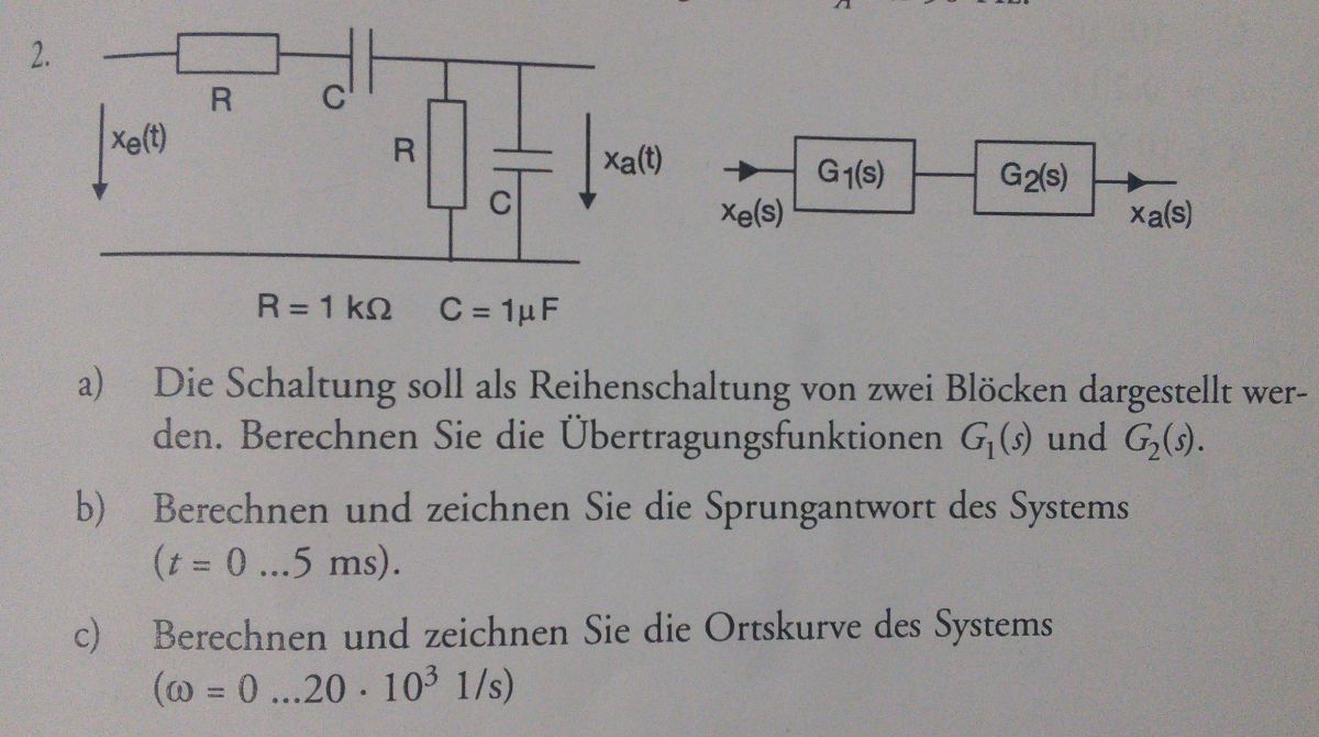

Guten Tag,
im Anhang zu sehen die Aufgabe die ich versuche zu lösen, aber seit
Stunden auf keine Lösung komme.
Abstrakt gesehen ist die aufgeführte Schaltung ein Spannungsteiler mit
komplexen Widerständen X_1 und X_2 mit
X_1 = R + 1/(j*w*C)
X_2 = 1/(1/R + j*w*C)
mit j = Imaginäre Einheit und w = Winkelgeschwindigkeit Omega
x_a(t) muss demnach
x_a(t) = x_e(t) * X_2 / (X_1 + X_2) sein.
Die Laplacetransformation ersetzt j*w mit s, man hat also
X_1 = R + 1/sC
X_2 = 1/(1/R + sC))
G(s) = X_2 / (X_1 + X_2)
Wenn ich davon nun aber die Sprungantwort berechne(G(s) / s), komme ich
auf einen Gleichung die ich nicht zurücktransformieren kann.
Meine Frage ist nun: Mache ich grundsätzlich was falsch oder habe ich
nur Probleme mit der Umformung?
Mit freundlichen Grüßen
J. Hebeler
Gast #3463212
a) scheint mir irgendwie wenig sinnvoll - wieso sollte man das aufteilen
wollen?
Zu b) ist dein Ansatz richtig, du verechnest dich wohl nur irgendwo.
