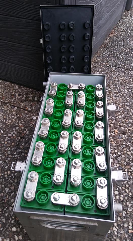

Hallo Leute, Habe 44 Zellen von Hoppecke FNc307 als PV Speicher am laufen. Diese sind aus einer alten, zyklenstarken Anlage raus. Also wurden mit hohem Strom in einer starken Zyklenanwendung betrieben. Bei mir im PV Speicher auch wieder volle Zyklenanwendung. Nun zum Problem: die Akkus haben laut Datenblatt ca. 230Ah was in etwa 7kWh entspricht. Ich bekomme aber leider nur ca 45Ah das sind ca 2 kwh raus (ca 3kwh wird rein geladen) Die zellen haben vollgeladen alle ca 1,6 volt. Ich fahr das ganze Package auf 40 Volt hinunter, das sind ca 0,95 volt pro zelle restspannung. Mir fällt auf beim messen, dass einige Zellen auf 0v sind und andere auf 1,2 volt. Ich schliesse daraus, dass einige Zellen nun schon stärker gealtert sind und einen andere Kapazität hat, die gesamte Verschaltung hat dann klarerweise die Kapazität der schlechtesten Zelle. Wie kann ich dann die Zellen wieder beleben? Muss ich das Elektrolyt tauschen und wenn ja wohin entsorge ich das alte? Und altern die Platten nicht auch? Danke für die Hilfe im Vorraus Michael
Michael W. schrieb: > Hallo Leute, > Habe 44 Zellen von Hoppecke FNc307 als PV Speicher am laufen. > Diese sind aus einer alten, zyklenstarken Anlage raus. Ja, warum sind die da raus? > Nun zum Problem: die Akkus haben laut Datenblatt ca. 230Ah... > Ich bekomme aber leider nur ca 45Ah ... Möglicherweise weil sie nur noch 45 statt der ursprünglichen 230Ah besitzen? Kapot ist kapot. Das wird nicht mehr besser, du musse neue kaufen gehen.
Michael W. schrieb: > dass einige Zellen auf 0v sind Schlecht und das macht diese Zellen noch schneller "kapot". Aktives Balancing würde hier Verbesserung bringen, aber das müßtest Du komplett selber bauen, also auch die Schaltung entwerfen.
Hallo Leute, Ich sehe es geht konstruktiv weiter! Die Zellem sind klarerweise nicht mehr neu, ich möchte hier seriöse Hilfestellung finden beim punkt 1 besseren Verständis der Zellem und beim Punkt 2 richtigen Handling. Habe oben im Beitrag schon gelesen, das das Elektrolyt zu tauschen sein wird. Die Zellen sind jetzt ca 6 Jahre alt und ich denke die Alterung durch den starken Zyklenbetrieb wird dem Elektrolyt zugesetzt haben. Ich werde jetzt mal eine Zelle entleeren, Elektrolyt neutralisieren und entsorgen, dann mit warmen VE Wasser mehrfach spülen und anschließend 20%iger Kalilauge füllen (Kalilauge hab ich noch einen Kanister mit 25 Liter da) Werde dann berichten wie die Kapaziätsmessungen verlaufen Danke

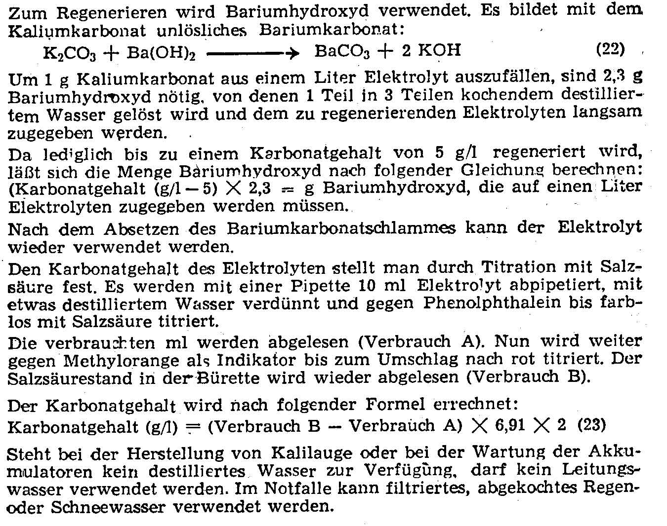

Du wolltest doch wissen, ob deine Lauge noch gut ist. Oben aus einer Anleitung vom GLZ 1962. Hoffentlich hast du in Chemie gut aufgepasst :-)

oben genanntes Bild Karbonat.jpg nach OCR:
Regenerieren von karbonatisierter Akkulauge (Kalilauge):
Zum Regenerieren wird Bariumhydroxyd verwendet. Es bildet mit dem Kaliumkarbonat unlösliches Bariumkarbonat:
K²CO³ + Ba(OH)² ---> BaCO³ + 2 KOH (22)
Um 1g Kaliumkarbonat aus einem Liter Elektrolyt auszufällen, sind 2,3 g Bariumhydroxyd nötig, von denen 1 Teil in 3 Teilen kochendem destilliertem Wasser gelöst wird und dem zu regenerierenden Elektrolyten langsam zugegeben werden. Da lediglich bis zu einem Karbonatgehalt von 5 g/l regeneriert wird, läßt sich die Menge Bariumhydroxyd nach folgender Gleichung berechnen: (Karbonatgehalt (g/l -5) x 2,3 = g Bariumhydroxyd, die auf einen Liter Elektrolyten zugegeben werden müssen. Nach dem Absetzen des Bariumkarbonatschlammes kann der Elektrolyt wieder verwendet werden. Den Karbonatgehalt des Elektrolyten stellt man durch Titration mit Salzsäure fest. Es werden mit einer Pipette 10 ml Elektrolyt abpipettiert, mit etwas destilliertem Wasser verdünnt und gegen Phenolphthalein bis farblos mit Salzsäure titriert. Die verbrauchten ml werden abgelesen (Verbrauch A). Nun wird weiter gegen Methylorange als Indikator bis zum Umschlag nach rot titriert. Der Salzsäurestand in der Bürette wird wieder abgelesen (Verbrauch B). Der Karbonatgehalt (g/l) wird nach folgender Formel errechnet:
Karbonatgehalt (g/l) = (Verbrauch B - Verbrauch A) x 6,91 x 2 (23)
Steht bei der Herstellung von Kalilauge oder bei der Wartung der Akkumulatoren kein destilliertes Wasser zur Verfügung, darf kein Leitungswasser verwendet werden. Im Notfalle kann filtriertes, abgekochtes Regenwasser oder Schneewasser verwendet werden.
