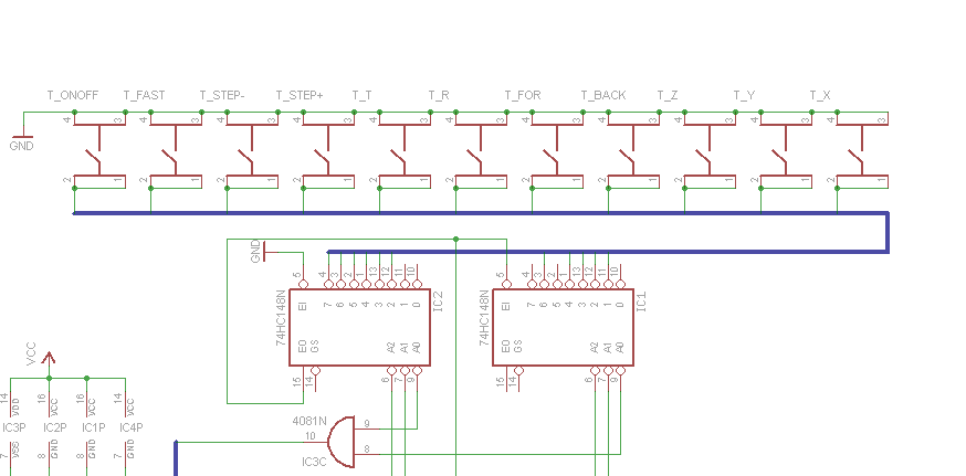

Ich hab ein Problem mit meiner Taster-Mulitplexer-schaltung.
Für die Taster verwende ich Miniaturtaster, die Multiplexer/Encoder sind
74HC148. Da dieser IC LOW-Active arbeitet habe ich Probleme einen
Pull-Up widerstand einzuplanen, würde so wie ich mir das überlege nur
mir einem einzigen Taster funktionieren :/ bei mehreren ist der
gedrückte Taster leider nicht mehr zuordbar.
Über einen Tipp würd ich mich freuen! :)
danke
lg Markus

a) Deine Schaltung ist keine Multiplexer-Schaltunv.
b) Deine Verschaltung der 2x3 Ausgänge ist ... unorthodox.
c) Prioritätsenkoder können nicht 2 Ereignisse, also gkeichzeitig
gedrückte Tasten, diskriminieren.
d) 6 Eingänge um 11 Taster zu erfassen sind vollkommen ausreichend ganz
ohne Zusatzbauteile, sogar wenn man mehrere gkeichzeitig gedrückt
erkennen wil.

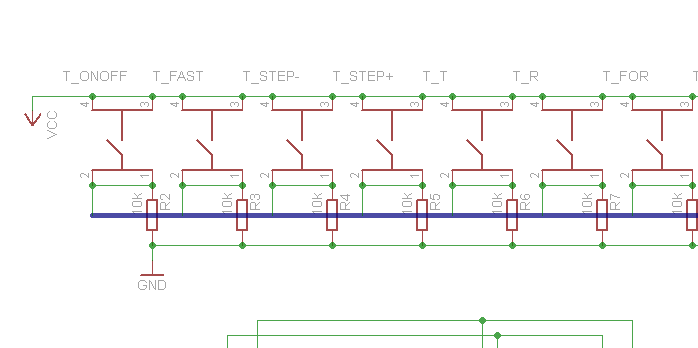

Gast #3480215
Dankeschön! den Kondensator hab ich noch direkt hinzugeschalten!
Allerdings habe ich nun doch ein Problem mit den Pulldown-Widerständen
:O
Wie ich glaube, würde meine Schaltung so nur bei einem einzigen Taster
allein funktionieren, nicht aber bei mehreren :/
Ich hab dazu mal ein Bild angehängt :)
Ich glaube, dass so wenn ein Taster gedrückt wird, der IC alle Taster
als gedrückt erkennt da ja alle Pulldowns über GND miteinander verbunden
sind, oder liege ich komplett falsch?^^
nochmals danke ;)
lg Markus
Nein, stimmt schon, alle Pulldowns sind einseitig an GND, deswegen ja
Pulldown. Aber auf der anderen Seite ja nicht, dort liegt jeder
Widerstand nur am Taster und am SR Eingang. Wenn du einen Taster
drückst, wird also dieser SR Eingang high werden, aber da GND weiterhin
GND bleibt, bleiben die anderen ungedrückten Taster schön auf low. Du
hast es etwas ungeschickt gezeichnet, weil der Bus da quer durch geht,
aber die Schaltung ist schon richtig.
