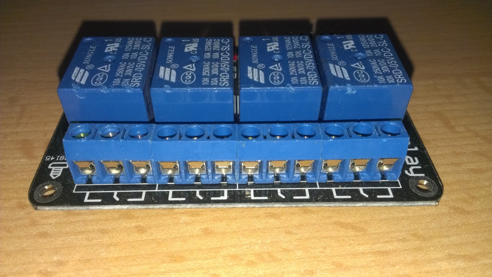

ich befasse mich derzeit mit dem Arduino um in die Digitale Technik
einzusteigen.
Ich habe mir ersteinmal aus einfachheitsgründen dieses Relaisboard
mitbestellt:
http://cgi.ebay.de/ws/eBayISAPI.dll?ViewItem&item=390598576360&ssPageName=ADME:X:DERP:DE:1123
Dieses Relais ist es: Songle srd-05vdc-sl-c
Gekennzeichnet ist es ja für 250VAC und 10A...
Aber naja ich denke mir da, die Chinesen können da ja alles
draufschreiben, so richtig trauen tue ich denen also noch nicht.
Hat jemand mit diesen Relais schonmal ernsthaft eine 230V Schaltung
betrieben?

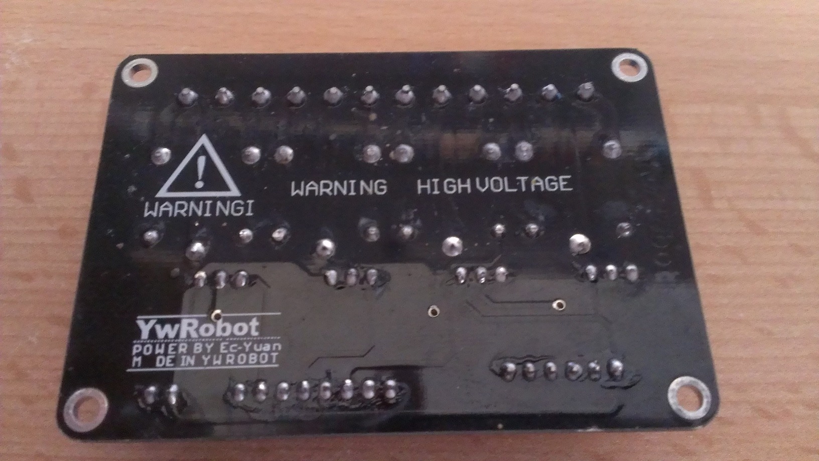

Mach doch mal ein Bild von der Platinenunterseite.
Die Relais werden schon ungefähr das halten was draufsteht. Eventuell
deswegen das bild der Unterseite könnten die Leiterbahnen zu den
anschlüssen zu schwach oder zunahe beieinander sein.
Aber Achtung bevor du da 230v anlegst solltest du die Platine mit
abstandshalter sicher irgendwo festschrauben. 230V sind Durchaus
Gefährlich.

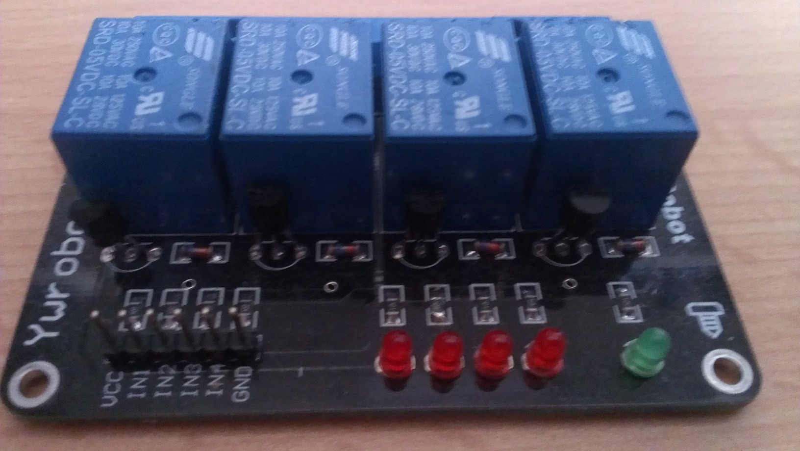

Bitte keine 230V anschließen!
Sicherheitsabstände werden nicht eingehalten!
Das Layout ist ausgelegt für max. 48V. (maximale Berührungsspannung 50V)
#3464191
Da wurden mal wieder Relais verwendet deren Umschaltkontakt genau
zwischen den beiden Spulenanschluessen liegt. Dadurch ergeben sich dann
sehr knappe Leiterbahnabstaende zwischen Netzseite und Elektronikseite.
Das mag zwar fuer Chinesen gut genug sein entspricht ab nicht den
hiesigen Vorschriften hier. Also bitte keine 230V anschliessen.

Ich habe mal die 230v Relai kontakte Rot markiert und eine nicht gut
sichtbare Leiterbahn grün markiert. Diese Scheint mir sehr nahe an der
230V leitung.
Das heißt aber nicht das es nicht geht. Und auch nicht das sie wirklich
zu nahe dran ist. Nur das es mir optisch so aussiht. Um es genau zu
wissen müsste man mal Messen.

@Finn
Zwichen der Grün eingezeichneten Leiterbahn vom Transistor zur Spule und
dem Normally Open Kontakt des Relais sind gerade einmal 1-2mm Platz.

Um Spannungsfreiheit im Aus-Zustand zu gewährleisten, musst Du allpolig
schalten. Grund: Das Schuko-System ist im Gegensatz zum Schweizer oder
zum französischen System nicht polarisiert, d.h. Du kannst den Stecker
auch um 180° gedreht einstecken. Damit weißt Du nicht, wo Phase und wo
Neutralleiter ist. Also musst Du beide Pole schalten.
Sicherung passend zur Nennbelastbarkeit des Relais wählen!
Ultrakurzzusammenfassung: minimaler Abstand zwischen Netzpotential und
Schutzkleinspannung: 6mm, zwischen zwei Leiterbahnen auf Netzpotential:
3mm. Gilt nur bei sauberer Leiterplatte (reinigen!), bei höherem
Verschmutzungsgrad musst Du die Abstände vergrößern.

Was mich eher irritiert sind die Relais. Denn die haben wahrscheinlich
gar nicht die nötigen Kriechwege, um Netzspannung von
Schutzkleinspannung SICHER und normgerecht zu trennen. Leider sieht man
keinerlei Unterseite der Platine.
Edit: OK, sie haben wenigstens einen Schlitz gefräst.
