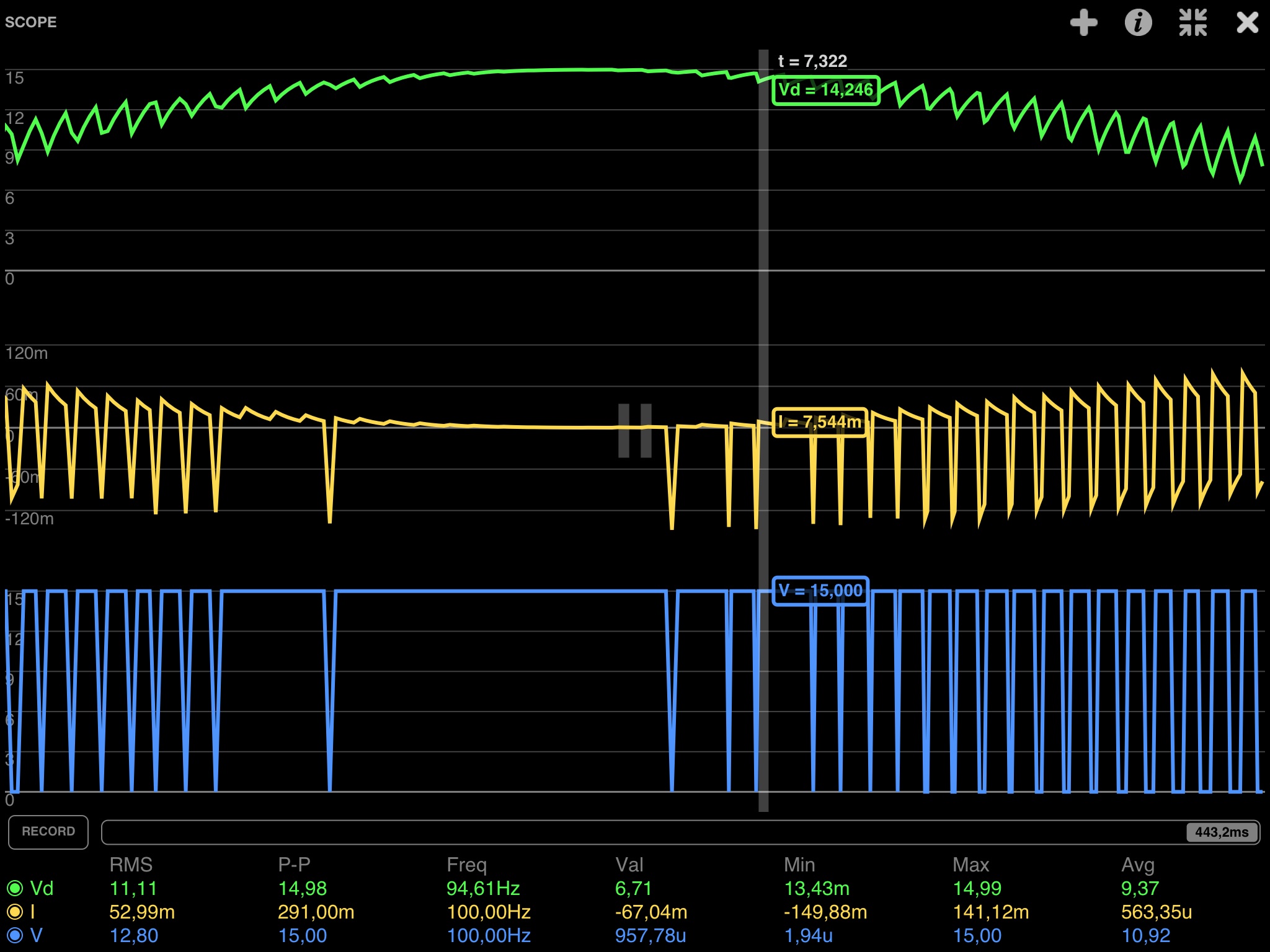

Sinusdemodulation aus PWM mysteriöse Energieaufnahme.
Gast #3464207
--> Spannung = 0V Spannung an Kondensator sinkt und steigt wieder,
obwohl zwischendrinnen kei high Pegel war!! Simulationsfehler
--> du/dt stimmt nicht Strom Negativ Spannung positive Steigung, das
bewiest doch den Rechenfehler des Programms.
Erhöhe ich den widerstand auf 80 Ohm, so verschwinden diese
Auffälligkeiten!

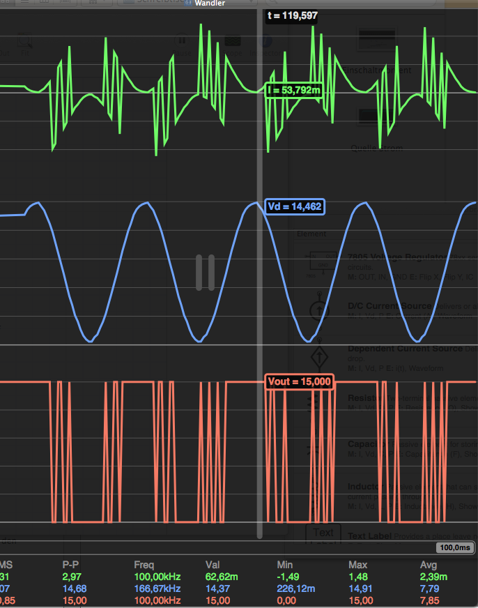

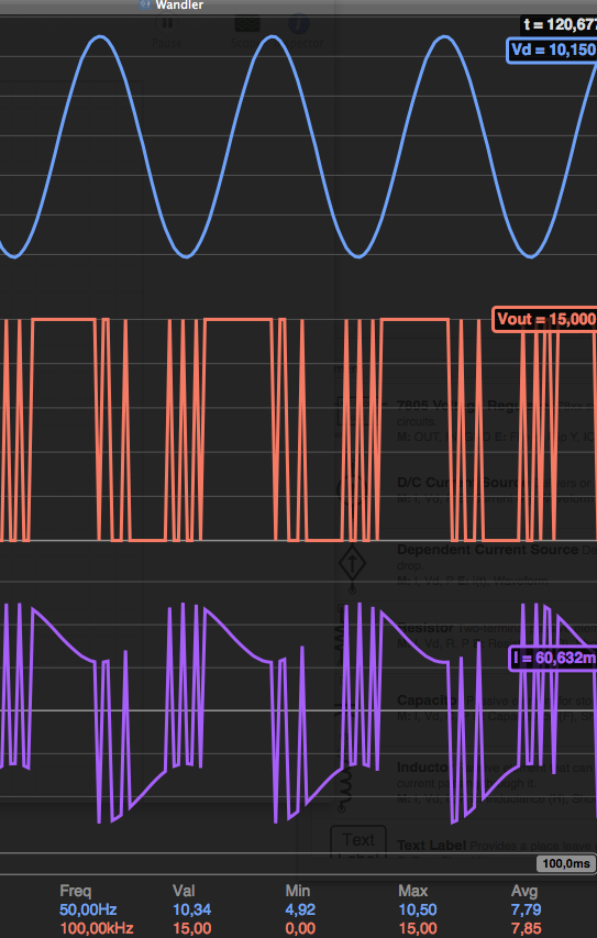

Ich will nur eines Wissen, die Spannung des PWM Signal ist 0 dennoch
steigt die Spannung g in der Zeit, ich will wissen, obdas ein
simulationsfehler ist, da der Kondensator ja keine Energie aufnehmen
kann, wenn keine Eingangsspannung da ist, dass besagen ja auch ganz
fundermentale gesetzte der Physik. Warum meint das aprogramm es aber
dennoch.

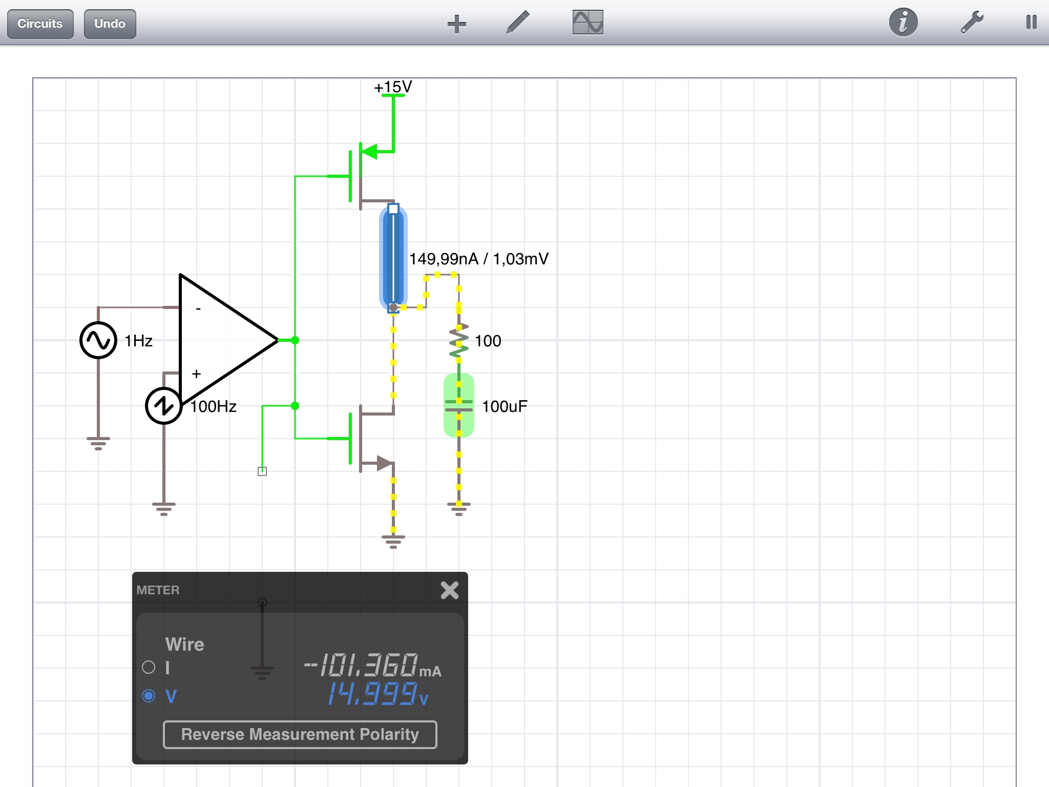

Vor dem RC Glied, hängt ein Komparator mit Leistungsendtufe, der
entweder 0 oder 15V ausgibt...
Er vergleicht ein Sinus kleiner Amplitude mit einem Sägezahn kleiner
amplitude und erzeugt somit das Sinus PWM Signal.

Gast #3465184
Das ist iCircuit auf dem Handy... das ist nicht besonders gut, parameter
einstellen? Nur bedingt möglich...
Das benutze ich wenns mal schnell gehen muss...
hier gibt es auch keinen Bezugspunkt.. Sondern immer nur vom onern zum
unteren ende des bauteils.
Ich will von euch nur wissen, ob es möglich ist, auch wenn ich mir zu
99,9 Prozen sicher bin das nicht, dass sich der Kondensator auflädt,
wärend die Transistorhalbbrücke auf Masse liegt, oder ob das nur ein
Simulationsfehler seien kann.
Bilder:
Eine sägezahn Frequenz von 100Hz ist Mickrig das ist klar! aber nu so
bekomme ich weniger aliasing Fehler mit dem Programm.
Im Bild seht ihr doch, dass in der Stromkurve ein Rippel zu sehen ist,
wo im PWM Signal keine Peaks zu sehen sind, diese peaks wurden also
verschluckt, wegen zu ungenauer berechnung! sehe ich das richtig..
Der Stromroppel ist für einen kondensator auch untüpisch, diese kurve
müsste an diesen stellen auch peaks die negativ sind haben..
