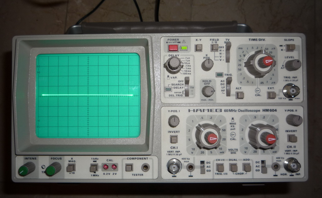

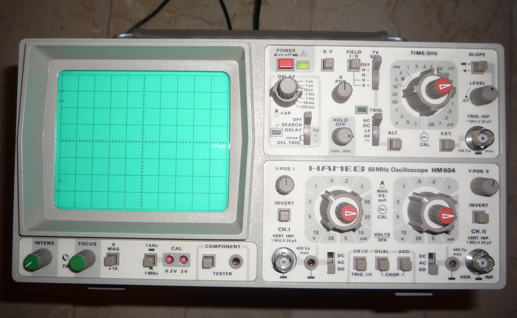

Ich habe mal mein Oszi in der Wohnung, komplett getrenntes Haus mal angeschlossen. Der Bildschirm ist ganz schwach beleuchtet. Siehe Bild"oszi-an" Wenn ich den Taster Component drücke siehe ich folgendes Bild Siehe Oszi-component. Was kann es sein ?
Thomas der Bastler schrieb: > Was kann es sein ? Da Du keine zu testende Komponente angeschlossen hat, kann hier natürlich keine Kennlinie angezeigt werden; was erwartest Du? Hast Du mal im Handbuch nachgesehen, was der Komponentester machen soll?
Ich weis schon, ich habe mal versucht den Ist-Zustand zu zeigen... Normaleweise, wenn ich den Oszi einschlate muss ein waagerechte Strahl erscheinen.

Hi >Normaleweise, wenn ich den Oszi einschlate muss ein waagerechte Strahl >erscheinen. Schon mal am Regler 'INTENS' gedreht? MfG Spess
Der ist korrekt eingestellt, da ja ein Strahl auf dem 2. Bild sichtbar ist. Y/YII Pos, X Pos
spess53 schrieb: > Schon mal am Regler 'INTENS' gedreht? Klaro...ändert sich fast nichts, genauso wenn ich am Fokus drehe..bin echt ratlos... gestern ging es noch, ganz normal ausgeschaltet, heute morgen ein..tut sich nichts.
#3464839
Hi, Stell mal den Trigger Level Regler wieder auf AT. Ich denke du siehst keinen Strahl weil nicht getriggert wird.
Wurde dein Haus/Wohnung des Nächtens vielleicht wieder zurück auf 115VAC(UK) umgeschaltet?
Thomas der Bastler schrieb: > Normaleweise, wenn ich den Oszi einschlate muss ein waagerechte Strahl > erscheinen. Nö, das passiert nur, wenn das Oszilloskop auf irgendwas triggert, bzw. die Zeitbasis freilaufend ist. Stell mal als Triggerquelle ~ ein, oder dreh am Triggerpegel.
frist schrieb: > Stell mal den Trigger Level Regler wieder auf AT. > > Ich denke du siehst keinen Strahl weil nicht getriggert wird. Ich schulde Dir was !!! funzt..heiliges Blechle...wie könnte sowas passieren...???
Das arme Ding wird auf nen Trigger warten.
Jo, der Triggerpegel Regler stand nicht auf "auto", dumme Sache.
Erstmal super danke ! aber eine Sache muss ich noch auf dem Grund gehen. Fakt war es auf jedenfall, mit dem Oszi habe ich gemessen. Danach ausgeschaltet, ( gehe mal davon aus, daß niemand in der Werkstatt in der Nacht war ) am nächsten morgen wieder eingeschaltet. tut sich nichts. Also mal hier und da gedreht. vielleicht ist irgendo ein Wackler. Kann schon sein, daß ich auch an den Triggerpegel auch gedreht habe, und "vergessen" zurück zu schalten. An diesem Konpf drehe ich normal nicht. Also hier passierte genau das gleiche, wie mit meinem Frequenzmessgerät. Abends aus, morgen ein, Anzeige ist aus. Heute morgen wieder ein..tut alles..verstehe ich wirklich nicht..
