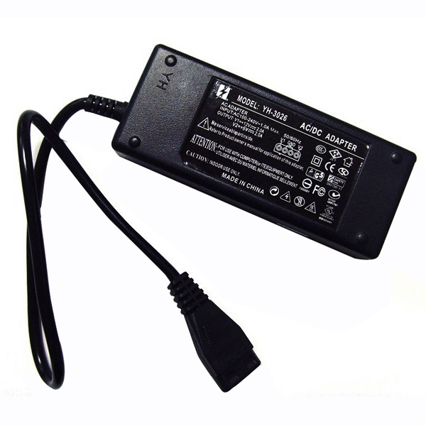

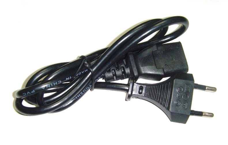

Hallo, heute per Zufall entdeckt, 3pol Kaltgerätestecker (Buchse) mit 2pol Leitung verkabelt also kein Pe am zu versorgendem Gerät . Selbst für den Fachmann von außen ohne zu messen nicht zu erkennen. Auf der Leitung steht 3G0,5mm² verbaut aber nur 2x 0,? Für das Gerät mit dem es verkauft wurde besteht beim Betrieb keine Gefahr da es ein Netzteil mit Kunststoffisolation ist. Aber wie gerne landet so ein Kabel auch mal in der Bastelkiste und an ein anderes Gerät das einen PE Braucht Also immer Augen auf und Mistrauich sein wenn Made in China draufsteht Guten Rutsch….
Hans Hans schrieb: > 3pol Kaltgerätestecker (Buchse) mit 2pol Leitung verkabelt also kein Pe > am zu versorgendem Gerät . Tatsächlich gefährlich. In welchem Land wurde das Kabel (meinetwegen mit Gerät) verkauft? Wer hat es importiert?
#3464761
Chinesisches Geburtenkontrollkabel.
Ich habe das Teil schon seit Anfang 2011 es müsste, bei dem Netzteil von einem USB2,0 to SATA/DIE Adapterkabel dabei gewesen sein. Ich schreibe „Müsste“ weil, wer kann in 2,5 Jahren ausschließen das so ein Kabel schon mal vertauscht wurde? Ist aber eigentlich bei mir sehr unwahrscheinlich da ich nur sehr wenig China Mühl beherberge. Gekauft in DE über diese bekante Auktionshaus bei einem Händler hier in Deutschland Der wird es wohl importiert haben, weiß ich aber nicht .
#3464872
0,5mm² ist wohl auch zu wenig, um in Deutschland zugelassen zu sein, oder irre ich mich da?
#3464913
Hans Hans schrieb: > Netzteil von einem USB2,0 to SATA/DIE Adapterkabel Genau das gleiche Zeug habe ich auch vor einigen Jahren auf ebay ersteigert, es waren aber so um die 10 Stück als "defekt" aussortierte. Die USB-Adapter waren i.O. aber die Netzteile und -kabel hatten Probleme. Die Kabel waren genau so dünn und stellenweise schon die Litze gebrochen und verschmort.
Hans Hans schrieb: > Ich habe das Teil schon seit Anfang 2011 es müsste, > bei dem Netzteil von einem USB2,0 to SATA/DIE Adapterkabel dabei gewesen > sein. Genau so eines hatte ich auch mal von Reichelt, da gab es anschließend einen Rückruf wegen. Die haben damals an jeden Käufer einen Brief geschrieben gehabt. Obwohl meines Erachtens "nur" das Kabel das Problem war, wurde das gesamte Gerät gegen ein anderes ausgetauscht. Fehlen bei Deinem Kabel auch die Federn für den französischen Schutzerdekontakt am Schukostecker? In dem Loch sind normaleweise federnde Bleche sichtbar, bei Deinem Foto scheinen sie auch zu fehlen.
Mich hat so ein Kabel Fehler suchen lassen, wo eigentlich keine waren: Ich habe einen USB zu IDE/SATA-Adapter gekauft, dessen Netzteil auch über eine solche Leitung betrieben wurde. Der Effekt war: Wenn die angeschlossene Festplatte wenig genug Strom aufnahm, lief sie richtig an und man konnte darauf zugreifen. Ich verdächtigte das Schaltnetzteil selbst. Durch Zufall nahm ich mal eine andere Anschlußleitung und siehe da: Alles in Ordnung -auch "große, alte" Festplatten liefen ohne Mühe. ->Die Sch.....lechte Anschlußleitung hatte einen so hohen Übergangswiderstand, daß die Eingangsspannung des Schaltnetzteils bei Belastung "in die Knie" ging. So ein Dreckzeug! :-( MfG Paul
>Fehlen bei Deinem Kabel auch die Federn für den französischen >Schutzerdekontakt am Schukostecker? Ja, hast recht, die fehlen auch. Aber die würden ja bei einen 2 pol Ableitung auch nicht mehr helfen.....

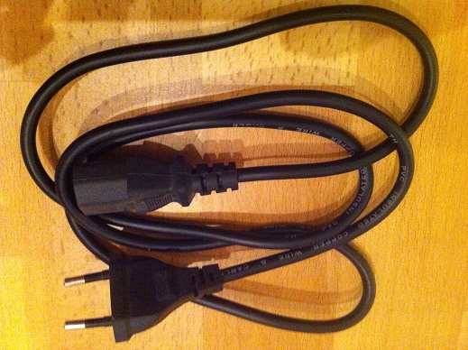

Wer öfters E-Check / BGV A3 Prüfung macht weiß aus Erfahrung das diese Kabel „normal“ alle unter den geforderten 0,3 Ohm für den Schutzleiter bleiben. China Kabel sind mir bei der Prüfung noch nicht bewusst untergekommen. China Geräte hingegen schon (Lupenleuchten verfolgen mich) die China Geräte kann man fast nie mit einer Plakette versehen, das ist es gut wenn auch noch der Messwert außerhalb der Norm ist, da ist die Entscheidung eindeutig und Diskusionen mit dem Endkunden sind gleich ausgeschlossen.
allu schrieb: > IDE/SATA-Festplatten-Adapter (Made in China) rausgeholt und das > Netzkabel nachgemessen. > > Ok, der Schutzleiter ist durchverbunden, aber jede der 3 Adern des 1,2m > langen Kabels hat einen Widerstand von 1,7 Ohm ! > > Zum Vergleich, unter gleichen Messbedingungen hat ein altes > Messgerätekabel von 2m Länge nur 0,055 Ohm. wie du selber gesagt hast, es ist ein IDE adapter. Der verbraucht weniger als 15W, oder?. Bei dem verbrauch spricht nix dagegen ein 1.7Ohm kabel zu benutzen, das haben auch die chinese erkannt. Für dich, auf 3J gerechnet bedeutet das max. 5cent Stromkosten, für die chinesen aber 10cent ersparniss. Teil davon spiegelt sich in dem verkaufspreis, d.h. auch du hast vorteile bzw. machst keine verluste. EDIT: als kleine absicherung steht oft genug "benutzen sie nur das original netzteil/kabel" etc. Das sollte man auch befolgen.
Thomas R. schrieb: > EDIT: als kleine absicherung steht oft genug "benutzen sie nur das > original netzteil/kabel" etc. Das sollte man auch befolgen. Dann aber auch nur mit Steckern die genau nur in die eine Buchse passen und sonst nirgendwo. Das das aber ein Kabel mit Standardsteckern ist die auch ueberall anders reinpassen wird man mit dem Spruch nicht weit kommen.
unsinn, der hersteller hat drauf hingewiesen, der endverbrauchen hat sich daran zu halten -> siehe Autoreifen. Bei einem universal netzkabel ist das allerdings anders, der muss im "schlimmsten" fall auch alle normen (die sich auf die geräte wo das kabel angeschlossen werden kann beziehen) in jeweiligen land erfüllen. Übrigens, BGV A3 prüfung sagt: "... Schutzleiterwiderstand zwischen dem Schutzkontakt des Steckers und den berührbaren leitfähigen Teilen, die zu Schutzzwecken mit dem Schutzleiter verbunden sind..." (quelle: BGI 5090) Wo sind dann bitte die "berührbaren leitfähigen Teilen" bei einem voll isolierten Netzteil des IDE Adapters? Wenn dies nicht gegeben ist, kann man auch keine prüfung vornehmen. Man kann hier nicht einfach einen anderen verbraucher nehmen und prüfen da die prüfung auf die orig. "verbrauchen und zuleitung" bezgen ist. Bei einem voll isolierten gerät dürfte die schuztzklasse II greifen, und da gibts kein grenz/richtwert für den schutzleiter (abgesehen von vorgaben wie es ein evt. vorhandenes schutzkontakt bei solchen geräten (nicht)-angeschlossen werden kann). Übrigens, das bild vom TO entspricht genau den vorgaben der BGV A3 für geräte der schutzklasse II: "... Derartige Geräte haben möglicherweise auch einen Anschlussstecker mit Schutzkontakt und einen Schutzleiter in der Anschlussleitung, der jedoch nicht an ein Teil im Inneren des Gerätes, auch nicht an Klemmen, Lötstützpunkten o.Ä., angeschlossen sein darf." (quelle: BGI 5090)
Thomas R. schrieb: > Bei einem universal netzkabel > ist das allerdings anders, der muss im "schlimmsten" fall auch alle > normen (die sich auf die geräte wo das kabel angeschlossen werden kann > beziehen) in jeweiligen land erfüllen. Was oben gezeigt wird ist ein Standardanschlusskabel: Schuko auf Kaltgeraetebuchse. Das Teil kann von Laien auch fuer andere Geraete verwendet werden.
Thomas R. schrieb: > Übrigens, das bild vom TO entspricht genau den vorgaben der BGV A3 für > geräte der schutzklasse II: > > "... Derartige Geräte haben möglicherweise auch einen Anschlussstecker > mit Schutzkontakt und einen Schutzleiter in der Anschlussleitung, der > jedoch nicht an ein Teil im Inneren des Gerätes, auch nicht an Klemmen, > Lötstützpunkten o.Ä., angeschlossen sein darf." (quelle: BGI 5090) WAS??? Ist das dein Ernst? Was du da zitierst gilt höchstens für Geräte mit fest angeschlossenen Kabeln! Und selbst diese müssen einen Mindestquerschnitt aufweisen, schon alleine wegen der mechanischen Stabilität. Wenn du schon die Normen zitierst, dann aber auch die richtigen Stellen, sonst führst du nur noch jemanden aufs Glatteis! Für Kaltgeräteleitungen gibt es Mindestanforderungen, diese findest du auch in deinen Normen. Und mit all zu weit gefassten Haftungsausschlüssen in der Bedienungsanleitungen kann sich keiner aus der Verantwortung stehlen. Das wäre ja zu schön um wahr zu sein. Stichwort voraussehbare Fehlbedienung.

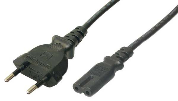

Helmut Lenzen schrieb: > > Was oben gezeigt wird ist ein Standardanschlusskabel: Schuko auf > Kaltgeraetebuchse. Das Teil kann von Laien auch fuer andere Geraete > verwendet werden. ich verstehe zwar was du damit sagen möchtest, aber im ernst, wem interessiert was ein Laie macht? Ich kann auch nicht irgendwelche Reifen an mein Auto schrauben, auch nciht wenn ich welche "im Keller oder bastellkiste finde und denke dass die passend sein könnten ..." Es würde ein Disaster sein wenn jeder nach dem "ach, das wird schon passen" prinzip handeln würde. Ich persönch habe nie beim Netzkabeln drauf geachtet, bis ich probleme mit meinem 19" Rack hatte. Ohne nanchzudenken habe Netzkabeln von den Laptops genommen, weil die schön lang waren (und mich nix gekostet haben. War wohl ein Fehler. Seit dem habe entweder geprüfte Netzkabeln, oder benutze die orig. Netzkabeln an den dazu passenden Geräten (ich markiere die auch). Georg W. schrieb: > vorhersehbare Fehlbedienung eher grob fahrlässige Bedienung wenn jemand die Hinweisse nicht beachtet und "das wird schon" anwendet. Die Prüfungen für ortsveränderliche Geräte soll die "Geräte und die dazu gehörige Netzkabeln" prüfen - und nicht irgendwelche die man irgendwo im Keller gefunden hat. Wenn also jemand selber ein Netzkabel baut und an einen geprüftes Gerät anschliesst, na dann selber schuld. Die passenden Stecker/Kable findet man auch doch überall, und genau so Netzkabeln von "fremdgeräten". Das bedeutet aber nciht das man die ohne geprüft zu haben, einfach so anschliessen darf. Klar, der Stecker passt rein, daher verstehe ich die Aufregung, sehe aber kein Problem was die BGV A3 angeht.
Thomas R. schrieb: > ich verstehe zwar was du damit sagen möchtest, aber im ernst, wem > interessiert was ein Laie macht? Dann must der Laie demnaechst den Eli rufen um etwas in die Steckdose zu stecken :=) Thomas R. schrieb: > Ich kann auch nicht irgendwelche > Reifen an mein Auto schrauben, auch nciht wenn ich welche "im Keller > oder bastellkiste finde und denke dass die passend sein könnten ..." Nicht ganz. Zum Reifen montieren gehoert ein Werkzeug und dann gibt es noch den Halter/Fahrer des Fahrzeuges ... Ein Elektrogeraet anzuschliessen mit Stecker bedarf es keines Werkzeuges.
Helmut Lenzen schrieb: > Was oben gezeigt wird ist ein Standardanschlusskabel: Schuko auf > Kaltgeraetebuchse. Das Teil kann von Laien auch fuer andere Geraete > verwendet werden. Nicht nur von Laien. Dafuer gibt es doch Standards, um so ein Kabel belibieg and ein anderes Geraet anzuschliessen welches dem selben Standard entspricht, oder verstehe ich etwas falsch? ;)
Wie gesagt, das Gerät des TOs hat Schutzklasse II und ein 2-Adriges Kabel mit einem Schuko-Stecker. Das ist soweit ok, hier noch ein Arikel dazu: http://www.elektrofachkraft.de/fachwissen/fachartikel/technik/euro-oder-schuko-stecker-bei-2-adrigen-leitungen-von-schutzisolierten-geraten/
Thomas R. schrieb: > und ein 2-Adriges > Kabel mit einem Schuko-Stecker Das ist kein Schukostecker, sondern ein sog. Formstecker.
Thomas R. schrieb: > Das ist soweit ok Nein, das ist es eben nicht. Dem Kabel ist nicht anzusehen, daß es nur zweiadrig ist, es suggiert durch die Verwendung eines Schukosteckers und einer Kaltgerätebuchse, daß es dreiadrig ist. No go. So etwas ist definitiv nicht in Ordnung, egal, welche Schutzklasse das eigentliche Gerät hat. Da das Kabel leicht vom Gerät zu trennen ist und keine unverwechselbare Zuordnung zum Gerät besteht, muss das Kabel die Eigenschaften einer Kaltgerätezuleitung haben, d.h. über die erforderliche Anzahl von Leitern und den erforderlichen Querschnitt verfügen. Alles, was das nicht einhält, Minderquerschnitt oder weniger als drei Leiter, ist Pfusch und gehört entsorgt. Wer so etwas gewerblich in den Verkehr bringt, dürfte sich damit auch rechtlichen Risiken aussetzen.
Thomas R. schrieb: > Wie gesagt, das Gerät des TOs hat Schutzklasse II und ein 2-Adriges > Kabel mit einem Schuko-Stecker. Das ist soweit ok, hier noch ein Arikel > dazu: Dsa Bild des TO zeigt einen Schuko Stecker bei dem der Schutzkontakt dabei ist, ausserdem ist das "Loch" an der Kaltgeraetesteckerseite fuer den Schutzkontakt da und nicht blind. Alles in allem sieht das Ding nicht aus wie eine Schutzklasse II und ein 2-Adriges Kabel, sondern wie ein 3-adriges Kaltgeraetekabel, darf das denn sein? Ohne Duchgangspruefer/aufschneiden kann man das doch nicht erkennen, ihc meine aber dass das Idiotensicher sein muesste, d.h. wenn es kein 3-adriges Kaltgeratekabel ist, darf es da nicht reinpassen. Zumindest mein Eindruck als Laie..
Rufus Τ. Firefly schrieb: >> Das ist soweit ok > > Nein, das ist es eben nicht. Dem Kabel ist nicht anzusehen, daß es nur > zweiadrig ist, es suggiert durch die Verwendung eines Schukosteckers und > einer Kaltgerätebuchse, daß es dreiadrig ist. Als Ersatz für einen defekten Formstecker habe ich auch schon mal einen Schukostecker gesetzt. Ich habe aber den Schutzkontakt mechanisch entfernt. Das ist bei vielen Schukosteckern recht einfach möglich. Gruss Harald

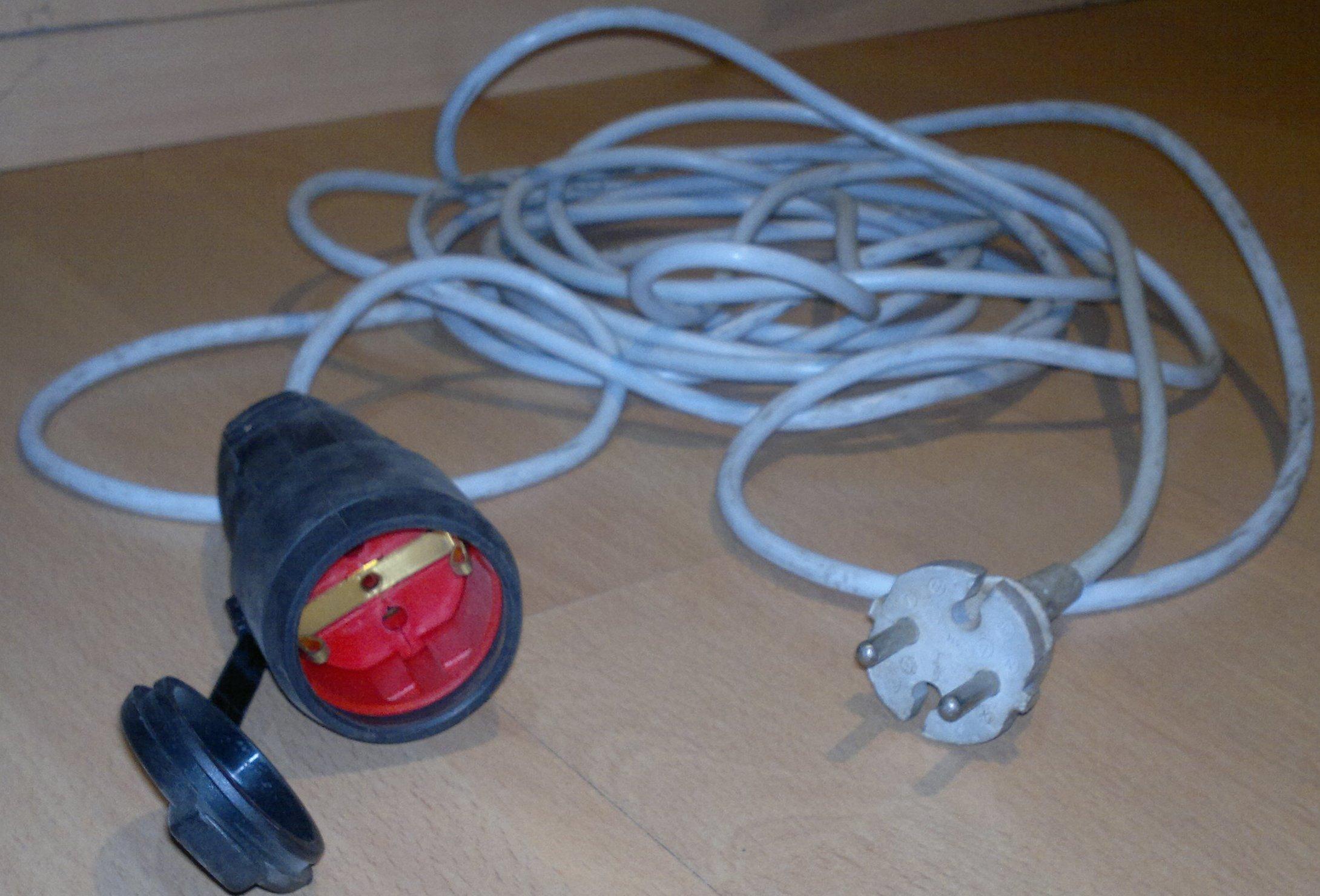

Harald Wilhelms schrieb: > Als Ersatz für einen defekten Formstecker habe ich auch schon mal > einen Schukostecker gesetzt. Ich habe aber den Schutzkontakt > mechanisch entfernt. Brauchst du nicht, du darf/kannst ihn ja gar nicht anschliessen. Ausserdem ist es ja eine fest installierte Leitung.
Rufus Τ. Firefly schrieb: > > No go. So etwas ist definitiv nicht in Ordnung, egal, welche > Schutzklasse das eigentliche Gerät hat. ich bin kein "Sachverständiger Elektrotechnik", hier sagt einer was anderes: http://www.elektrofachkraft.de/fachwissen/fachartikel/technik/euro-oder-schuko-stecker-bei-2-adrigen-leitungen-von-schutzisolierten-geraten/ Sicherlich geht es um hauptsächlich um ein "Ersatzstecker", dennoch wird die aktuelle (stand 2008, aber keine ändrungen dazu) Lage zum Thema Schuko-stecker und Geräte der Schtzklasse II angesprochen. > Alles, was das nicht einhält, Minderquerschnitt oder weniger als drei > Leiter, ist Pfusch und gehört entsorgt. Wer so etwas gewerblich in den > Verkehr bringt, dürfte sich damit auch rechtlichen Risiken aussetzen. auch ich gebe zu, dass ich Gefahr beim Falschverwendung sehe, trotzdem eine persönliche Meinung ist hier irrelevant. D. V. schrieb: > Thomas R. schrieb: >> und ein 2-Adriges Kabel mit einem Schuko-Stecker > > Das ist kein Schukostecker, sondern ein sog. Formstecker. nö, natürlich ist auf dem TO Bild ein Schuko-Stecker zu sehen, ein Formstecker sieht anders aus.
Thomas R. schrieb: > ich bin kein "Sachverständiger Elektrotechnik", hier sagt einer was > anderes: > > http://www.elektrofachkraft.de/fachwissen/fachartikel/technik/euro-oder-schuko-stecker-bei-2-adrigen-leitungen-von-schutzisolierten-geraten/ Er sagt was zu Anschlussleitungen die fest an einem Geraet angeschlossen sind. Ein "Euroanschlusskabel" ist aber nicht fest mit einem Geraet verbunden und man weiss nicht wo es verwendet werden kann. Also muss es 3 polig ausgefuehrt werden mit dem erforderlichen Querschnitt der Leitung. Ist es nur 2 polig ausgefuehrt so must als Geraetestecker eine 2 polige Ausfuehrung angebracht sein die es ja auch gibt.
Thomas R. schrieb: > Ich kann auch nicht irgendwelche > Reifen an mein Auto schrauben, auch nciht wenn ich welche "im Keller > oder bastellkiste finde und denke dass die passend sein könnten ..." Der Unterschied: Im ersten Fall ist der Wechsel ohne Werkzeug auch durch Laien möglich und vorgesehen, im zweiten nicht. Thomas R. schrieb: > Georg W. schrieb: >> vorhersehbare Fehlbedienung > > eher grob fahrlässige Bedienung wenn jemand die Hinweisse nicht beachtet > und "das wird schon" anwendet. Du solltest dir mal die anderen relevanten Richtlinien durchlesen und beachten, z.B. die Geräterichtlinie. Alleine die BGV wie eine Monstranz vor sich her zu tragen reicht lange nicht aus. Irgend ein passendes Kabel anzustecken ist nicht grob fahrlässig (oder wo steht das Gegenteil?). So etwas in Umlauf zu bringen jedoch schon. Thomas R. schrieb: > auch ich gebe zu, dass ich Gefahr beim Falschverwendung sehe, trotzdem > eine persönliche Meinung ist hier irrelevant. Aber deine ist es? Oder hast du schon einmal so eine Geschichte verbrochen und musst dich jetzt dafür rechtfertigen?

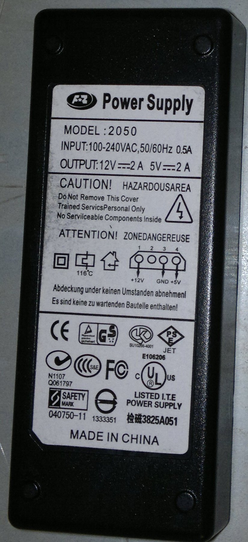

Ein äußerliches Anzeichen ist zum Beispiel der Durchmesser des Kabels. Ich denke die meisten hier haben schon mal ein "richtiges" Kaltgerätekabel mit wenigstens 3*0,75 in der Hand gehabt. Das Kaltgerätekabel hier hat anscheinend nur zwei Aderen und diese haben noch einen geringeren Querschnitt. Ich kenne das Kabel nicht, aber ich gehe mal davon aus, das es dünner ist als die üblichen Kabel - und wenn man mal seine Sinne nutzt (Augen und Hände) so wird man diesen Unterschied merken - auch ohne Meßschieber. Dass das Betrug ist stelle ich nicht in Abrede, aber die Menschen sollen mal wieder den Verstand einschalten, denn "You get what you pay for"...
Eine Reihe dieser Plastiknetzteile haben sehr wohl einen Anschluß an den Schutzleiter innerhalb des Gerätes. Das kann entweder "nur" ein Netzfilter sein, aber auch eine Schutzlage im Übertrager oder, wie bei dem Laptop und dem NAS auf meinem Tisch, die Masse der Ausgangsleitung. Alle Geräte, Zuleitungen usw., werkzeuglos steckbar ausgeführt sind, muß die notwendige Bediensicherheit gegeben sein. Ein Sachkundiger, der eine BGV - Prüfung vornimmt, sollte das beherzigen. Alles andere ist zumindest fahrlässig. Thomas R. schrieb: > Optimal wäre hier ein Kabel wie au dem Bild YH-3026-3.jpg Das scheint mir falsch zu sein. Kaltgerätekupplungen Form C13 oder C17 können in Geräte mit einer Stromaufnahme von 10A (früher 6A) gesteckt werden. Dann muß mindestens ein Formstecker für diese Stromstärke und mindestens 1qmm Kupferquerschnitt verwendet werden und keinesfalls ein Eurostecker für nur 2,5A. Im übrigen gilt auch der Grundsatz, daß bei einem Kurzschluß zuerst die Sicherung ausgeht und nicht das Kabel ;) Hier gibts noch lustige Bilder.. http://www.vis.bayern.de/produktsicherheit/produktgruppen/computer_elektrowaren/tischsteckdosen_unfallgefahr.htm

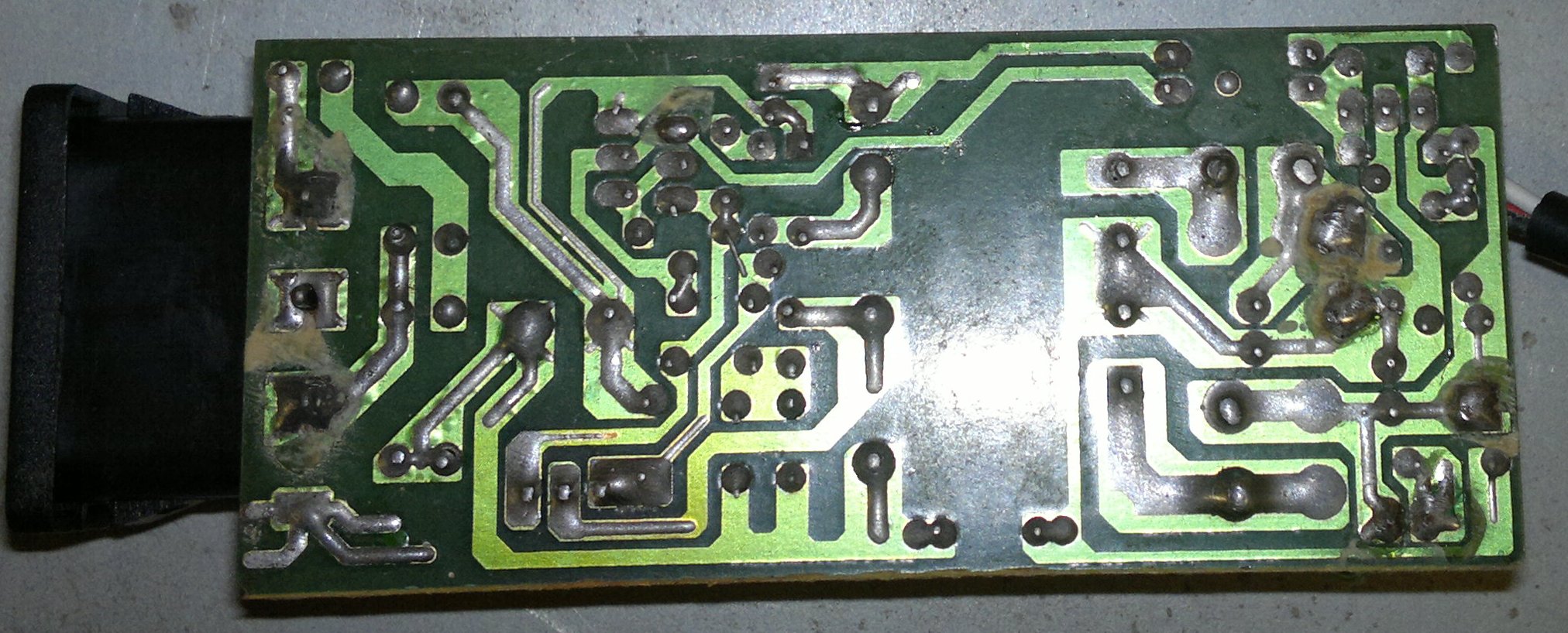

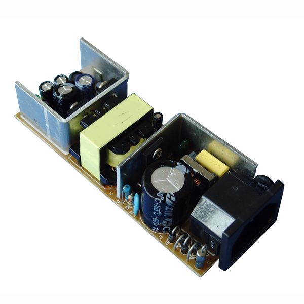

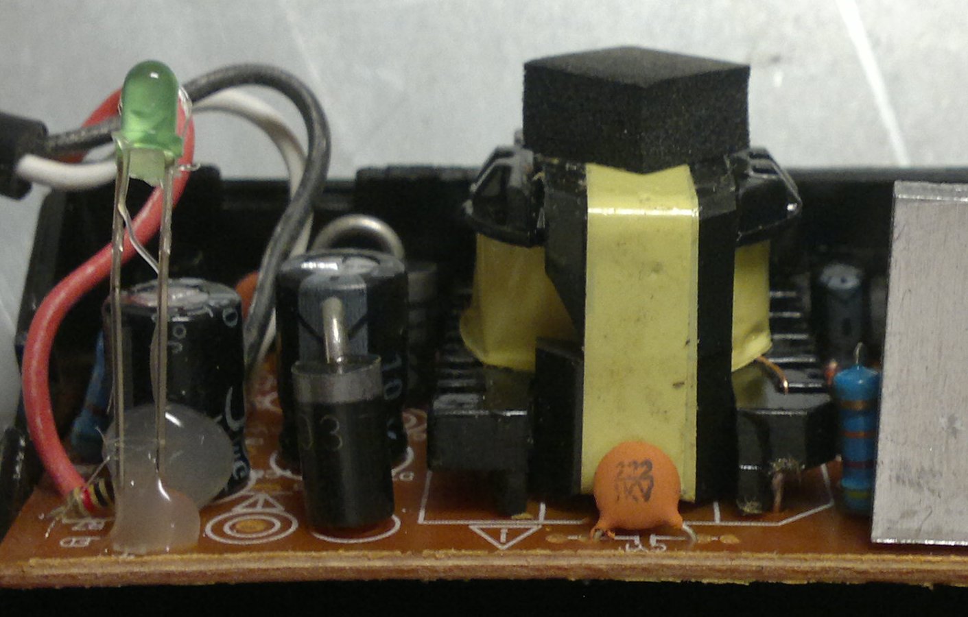

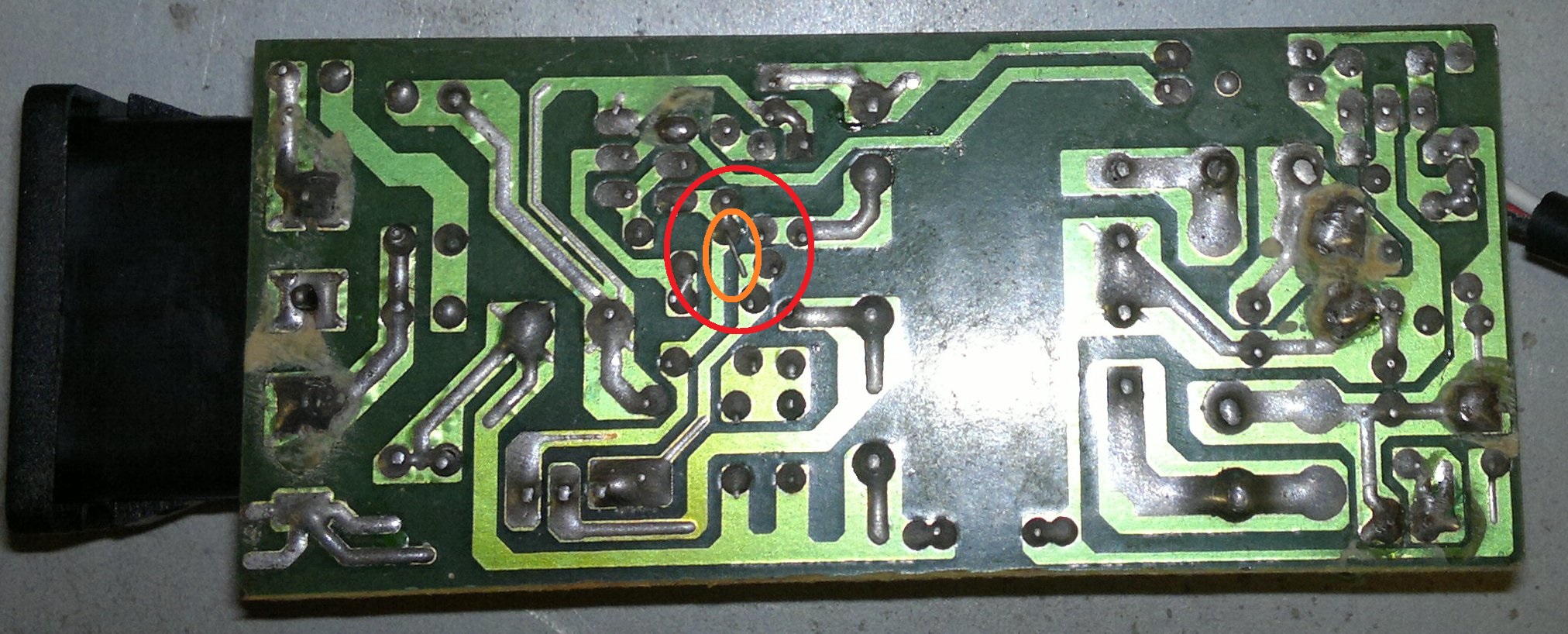

@ Hans Hans Schau dir mal den Y-Kondensator an, der zwischen der Netz- und der Niederspannungsseite sitzt ( CY ). Sieht mir nicht ganz nach einen "echten" Y-Kondensator aus. mfg Gast

Gast schrieb: > Schau dir mal den Y-Kondensator an, der zwischen der Netz- und der > Niederspannungsseite sitzt ( CY ). > > Sieht mir nicht ganz nach einen "echten" Y-Kondensator aus. 1 KV steht drauf, und da der Kondensator ja sieht, das er an einer Position mit Achtung Zeichen sitzt weiß er sicher wie er sich zu verhalten hat. :-) >Thomas R. schrieb >Datum: 04.01.2014 00:11 > >kann sein das die dritte Ader, da nicht angeschlossen, rausgezogen war? >Das hätte mich gar nicht gewundert^^ das ist das einzige was ich als >fahrlässig finde, da nicht nur die zuglasst und mechanische >belasstbarkeit des kabel geändert wird. Nein dem ist nicht so , das Kabel wurde schon 2 Adrig hergestellt und mit 3G0,5mm beschrieftet
Hans Hans schrub: >..und da der Kondensator ja sieht, das er an einer >Position mit Achtung Zeichen sitzt weiß er sicher wie er sich zu >verhalten hat. :-) Du passt in die Welt! :-)) MfG Paul

F. H. schrieb: > das beigelegte Kabel ist mir aufgrund der > Kombination von Kaltgerätebuchse (3P) und Eurostecker (2P) suspekt > vorgekommen. Da ist man aber auf Grund des Steckers schon mal vorgewarnt. Das trifft auf die Leitung des TEs aber nicht zu. Schon die Leitung ohne Stecker ist gefälscht. Wobei wohl die wenigsten die auf der Leitung angebrachte Kennzeichnung lesen werden. Gruss Harald
Harald Wilhelms schrieb: > Da ist man aber auf Grund des Steckers schon mal vorgewarnt. Du und ich wuerden da gewarnt, Hein oder Lieschen Mueller aber nicht und stecken das Teil irgendwo ein.

Schau mal, was die Kollegen vom 3d-Druck so schönes machen: http://www.thingiverse.com/thing:221030 Naja, in der Tundra wird es nicht anders gehen. :-))
Homer schrieb: > Das bedeutet für mich, dass es hier nur um "billig" geht. Würde Qualität > wichtig sein, dann würde man beim Fachhandel vor Ort kaufen. Dort kauft man aber auch nicht zu Mondpreisen. Seit ich dort gesehen habe wie einer der Verkäufer eine Festplatte (ohne Verpackung, sie lag nur lose in einer großen Plexiglaskiste, nicht mal ein ESD-Beutel) aus dem Verkaufsregal kegelte und gleich wieder zu den anderen stellte kaufe ich dort auch nichts empfindliches mehr. Und wer sagt denn dass hinter dem Angebot bei Ebay oder Amazon nicht auch ein kleiner Fachhändler stecken kann? So eine windige Brennenstuhl-Steckdosenleiste habe ich auch noch. Nach 3-4 Jahren war bereits der Schalter defekt. Eine andere, ältere ist dagegen immer noch tadellos. Jetzt ist es wichtig dass die betroffenen diese Händler anschreiben. Wenn dies zu nichts führt solltet ihr das ruhig der zuständigen Behörde melden: https://webgate.ec.europa.eu/icsms/App/consumerauthoritysearch.jsp?threadId=195&callId=4&winId=1#scr. Ich halte sonst nichts vom verpetzen, aber hier kann jemand ernsthaft zu Schaden kommen.

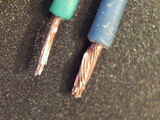

Grün ist aus einem Netzkabel mit Kaltgerätestecker, das dicke daneben ist eine Ader 0,5qmm. Länge des Kabels war 1,5m. Bei 10V und kurzgeschlossenem Ende fließen etwas mehr als 4A, also Innenwiderstand ungefähr 1 Ohm je Ader. Bei den 4A wird das Netzkabel innerhalb von Sekunden an einigen Stellen heiß. Die einzige Aufschrift auf den Steckern ist "250V". Auf dem Kabel steht "Made in Wang Yip".
Helge A. schrieb: > "Made in Wang Yip". Wo liegt das denn? Von den Chinamaennern lernen heist von den besten lernen. Optimal das Material ausnutzen und nicht wie hier immer den dicksten Querschnitt verbauen. Nur so wird man die Nummer '1' in der Welt. Gleichzeitig hat die Bauindustrie auch noch was davon :=)
Da habe wir es doch wieder, da kompakte Europa Netzteil... http://imageshack.com/a/img39/8558/95rx.jpg Wenigstens hab ich mein Geld zurück...
Marc R. schrieb: > Da habe wir es doch wieder, da kompakte Europa Netzteil... Hast du es extra gekauft oder war es irgendwo dabei? Bzw. was war daran so crappy?
