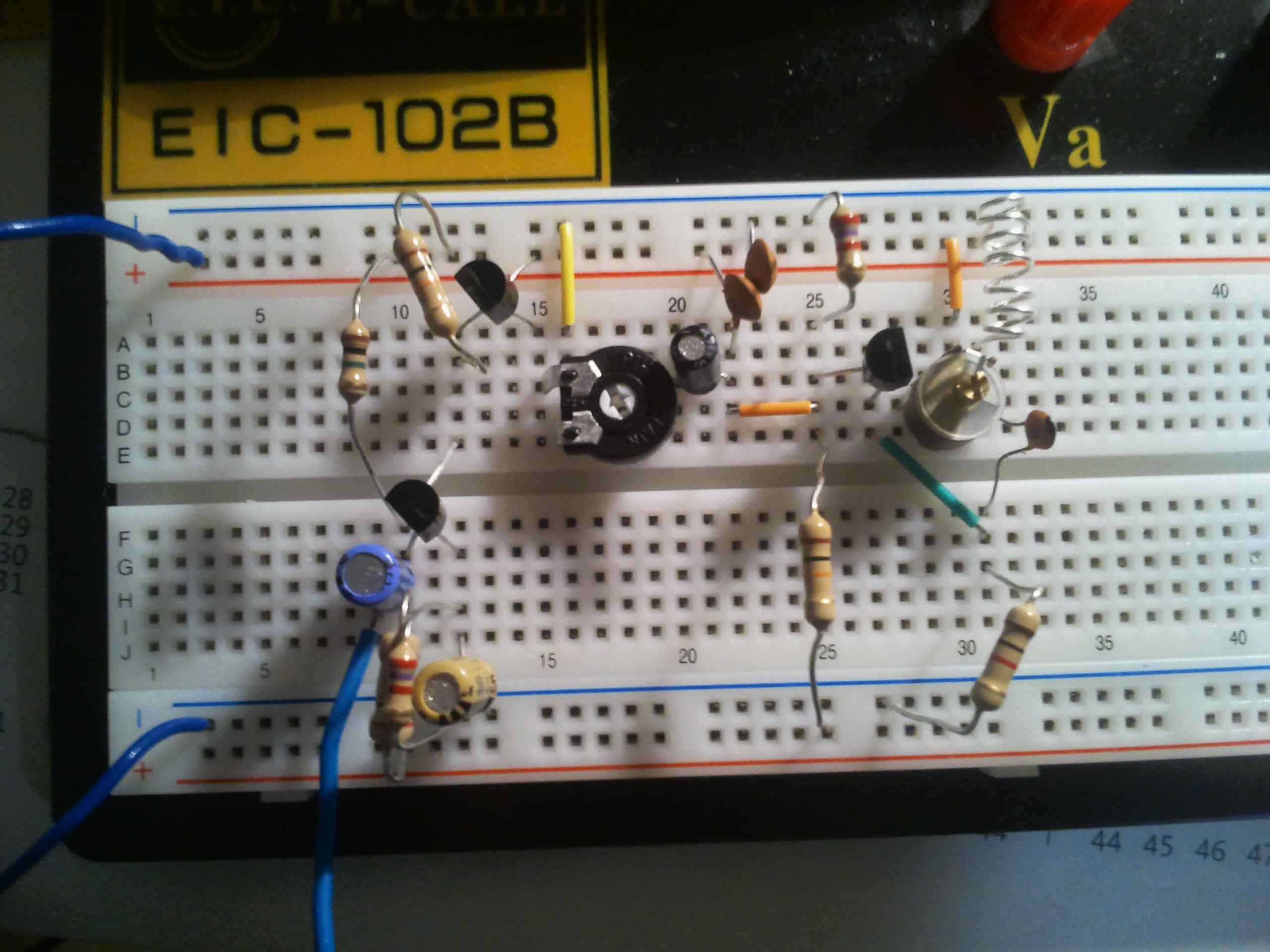

ich habe diesen UKW Sender auf ein Steckbaord aufgebaut:
http://derspecial.de.funpic.de/pruefsender.html
Leider funktioniert er nicht richtig, bzw. ertönt nur ein kleines
Rauschen wenn ich ihn an 9V anstecke.
Als Drehko habe ich einen 2-35pF genommen.
An was könnte das liegen? Also Spule habe ich ein Silberdraht mit 0,6mm
genommen. Stromaufnahme 2,55mA.
Auseinander ziehen und drücken der Spule und verstellen des Drehkos habe
ich schon versucht.
Was da von euch einer weiter?
welches Mikro verwendest du?
Wo ist der Antennen.Ausgang (Punkt h)

Also ich verwende kein Micro, sondern speiße das Audio direkt über den
1uF Kondensator ein.
Antenne wird nicht unbedingt benötigt laut der Seite. Habs aber auch
schon mit einer probiert.

Sind Masse- und VCC-Rail auf der rechten Seite des Steckbretts
verbunden?
von Winfried J. (Firma: Nisch-Aufzüge) (winne) Benutzerseite
na denn schau mal nach den Kapazitäten zwischen den Steckklemmen
Die sind nämlich größer als die Frequenzbestimmenden und auch größer als
die Koppelkondensatoren.
Bei 100MHz ist ein steckbrett wenn schon kein definierter Kurzschluss so
doch aber sicher immer eine undichte Eimerkette nach Masse.

Wenns im Radio rauscht, ist vermutlich eine Pendelschwingung dran
Schuld. D.h. der Oszillator bricht ständig ab und schwingt kurz darauf
wieder an.
Wenn kein Verdrahtungsfehler vorliegt, kanns schon am Aufbau liegen:
bring die Bauteile um T3 möglichst dicht zusammen. Besonders C7 ist mir
zu weit von T3 entfernt. Ggf mal C7 von 10p auf 5p6 oder 4p7
verkleinern.

Ist da nicht der HF-Transistor falsch herum drin?
 Kurt
(ausserdem ist die Spule viel zu -gross-)
(fehlt da nicht auch der C der den + HF-mässig an Masse legt?)

Simon R. schrieb:
>> UKW auf einem Steckbrett...
> Was spricht dagegen?
Die (relativ) langen Strippen sprechen dagegen.
Rechenbeispiel:
2cm Draht sind ungfähr 15nH. Bei 100MHz sind das:
X_L = omega * L = 2  Pi  f * L
X_L = 6.28  100e6 Hz  15e-9 H
X_L = 10 Ohm (!!)
Noch schlimmer: Ein 10nF-Kerko mit zwei Anschlüssen
von 1cm Länge wird zu einem Reihenschwingkreis mit
einer Resonanzfrequenz von ca. 13MHz (!!). Oberhalb
dieser Frequenz wird der Kerko als Spule.
Grundregeln im HF-Bereich:
Massefläche!
Kurze Masseleitungen!
von Max D. (max_d)

von Michael D. (mike0815)
Definitiv! Bei T3 sind Kollektor u. Emitter vertauscht!
Ich würde wenigstens, VCC u. GND auf einer Seite des Breadboards
verwenden...
Gruß Michael
von Simon R. (simon_r44)
> verwenden...
> Gruß Michael
Danke!!!
Ich hab war die Schaltung nochmal kontrolliert, aber irgendwie den
vergessen.

ja, jetzt funktioniert der Sender einwandfrei.

Du solltest die Spule noch ändern, und weg vom Steckbrett gehen, denn
warsch. sendest du irgendwo bei 30... 80 Mhz und empfängst nur eine
Oberwelle.
Das kann dumm ausgehen.
 Kurt
