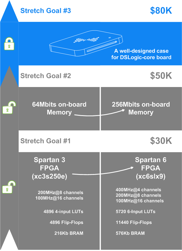

Mich irritiert noch mehr und ich halte das nicht für innovatives
Konzept.
Der Spartan6 kann mehr aber die haben da kein DDR3 Speicher, sondern nur
DDR Speicher mit 200Mhz Speichertakt darauf.
Spartan6 Boards für diese Zwecke brauchen brauchen 2* DDR3 Rams mit je
16Bit Breite und die Eingangsbeschaltung für den LA hat auf dem FPGA
Board nix zu suchen.

Da ja anscheinend die "stretch goals" bis auf das Gehäuse erreicht sind,
kann das interessant werden - 4-Kanal-DSO mit 400 MHz Samplerate, das
hat schon was.
Zu welchen Konditionen mag das dann verkauft werden, wenn die
Kickstarter-Aktion durch ist?

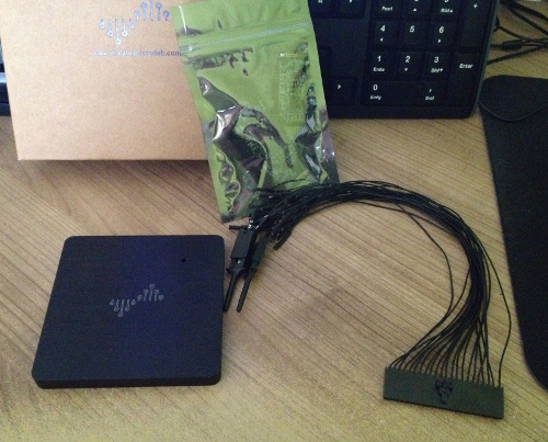

Wie die Zeit vergeht :D
Inzwischen ist mein DSLogic da! :)
Nach den ersten Versuchen, kann ich sagen, alles funktioniert wie
erwartet und die ganze Bedienung ist wirklich sehr einfach.
