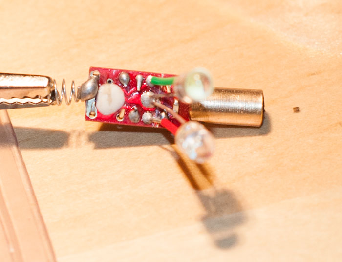

Bild von dem Teil, Platine?
Klaus.
von T.M .. (max)
So sieht die Platine aus. Zwischen Diode und Batterie liegt allerdings
nur ein SMD Widerstand
von klaus2 (Gast)
Gut, billiger gehts nicht ;) Zu viel Strom wäre tödlich, taste dich
vorsichtig ab 2 Volt bis zum lasern heran...dann Strom messen und dem LM
darauf einstellen.
Klaus.
