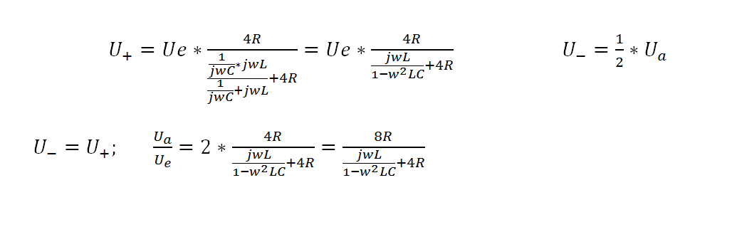

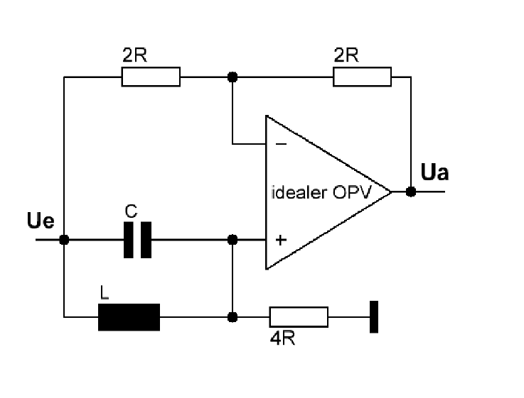

ich möchte gerade die Übertragungsfunktion der OPV-Schaltung im Anhang
berechnen.
Allerdings weiß ich nicht wie ich bei dieser Schaltung vorgehen soll.

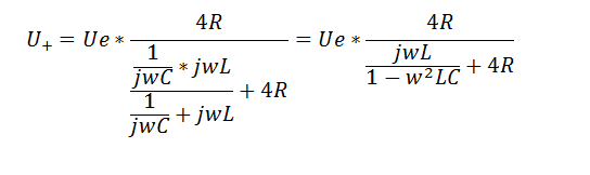

Bisher habe ich U+ und U- berechnet, bin mir aber nicht sicher ob ich U-
so berechnen kann??
Mein Ergebnis stimmt auf alle fälle nicht mit dem aus der Lösung
überein.
Kann ich aus der Schaltung auch einfach und schnell den
Verstärkungsfaktor v berechnen?
Danke schonmal!
> nicht sicher ob ich U- so berechnen kann??
Du kannst - aber es wird falsch :-)
Hinweis: Ue, Ua, U+ und U- sind Potenziale, also
Spannungen gegen Masse.

Hmm ok dass das mit U- so nicht funktioniert ist mir jetzt klar, da
meine Rechnung keinen Bezug zur Masse hat, aber wie kann ich in der
Aufgabe sonst vorgehen?

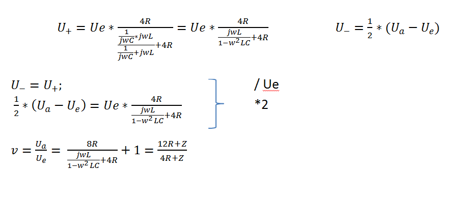

>U_ = 1/2 * (Ua-Ue)
Danke! Da Frag ich mich jetzt warum ich da nicht selbst draufgekommen
bin...
Leider stimmt immer noch eine kleinigkeit nicht :/
Ich denke es müsste in der letzten Zeile "-1" stehen anstatt "+1", dann
würde das richtige herauskommen. Aber wo liegt dann der Fehler?

> Noch besser:
> U_ = 1/2 * (Ua+Ue)
Das war jetzt auch meine logische Schlussfolgerung auf die Lösung,
allerdings viel mir dazu keine Begründung ein weshalb +.
Denke allerdings mir ist mittlerweile ein Licht aufgegangen (Zeit wirds)
:D
Ist die Begründung so richtig?

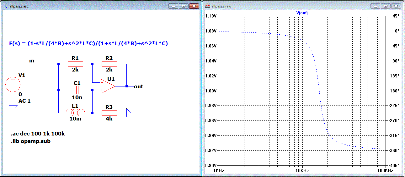

Der OPV ist nicht invertierend geschalten, da bei jeder Frequenz außer
Resonanz der + Eingang an höherem Potential liegt als U_
=> Ua ist in Phase zu Ue
=> U_ = 1/2* (Ua+Ue)
Die beiden gleichgroßen Widerstände bilden einen symmetrischen
Spannungsteiler. Deswegen ist die Spannung am Knoten in der Mitte der
Mittelwert der beiden Potentiale an den Enden.
Edit:
Nein. Der Sinn der Schaltung besteht gerade darin, das Signal in seiner
Phase zu verschieben. Sonst tut sie nämlich nichts, wie du sicher noch
feststellen wirst, wenn du die Übertragungsfunktion nach Betrag und
Phase auswertest.
