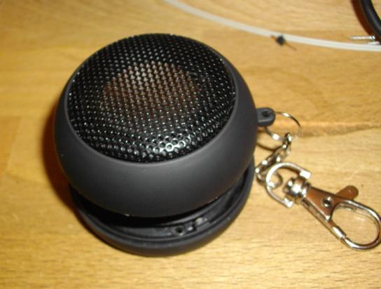

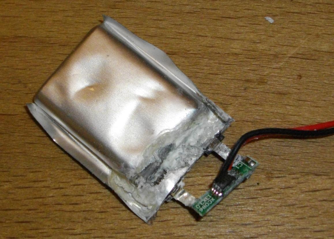

gerade fragte mich ein freund ob ich mal gucken könnte warum seine
handybox nichmehr über akku funktioniert. ich hab das teil aufgeschraubt
und einen zerquetschten oder geplatzten vermutlich li-po akku gefunden.
Dieser wurde nur durch eine diode vom usb anschluss geladen. 5V-0,7 =
4,3v Li-Pos darf man nur mit 4,2 laden oder? Ausserdem brauchen Li-Po
akkus doch eine Ladesteuerung?
Oder hat das ic am Akku dafür gesorgt? Meinermeinung nach ist das doch
nur die Schutzschaltung gegen über und unterspannung?
Gast #3465955
LiPos sollen mit Konstantstrom bis zur Ladeschlußspannung geladen
werden.
Mal sehen, wenn es z.B. eine 500mAh Zelle ist, ist daß mit dem Strom
schonmal am USB erfüllt. Das IC schaltet dann bei Überschreiten der
Spannung ab - paßt alles ;)
Scheint die neue Billigladelösung zu sein..
Gast #3465970
das geht definitiv nicht. USB-Ports haben keine 500mA Stromquelle.
Manche schalten bei über 500mA ab aber mit einem Fehler der bis zum
Neustart bleibt.
Such dir bei Linear oder Maxim nach nem LadeIC da gibts haufenweiße die
zudem noch einfach einzubauen sind (ohne viel drum rum)
Alternativ bau dir ne Stromquelle die bis maximal 4,3V geht. Wobei das
Dauerladen auch nicht so toll ist bei 4,3V.
Nur mit Diode geht auf keinen Fall, da am Anfang der Strom soweit
ansteigt bis der USB Port oder Akku sich verabschiedet und bei 4,3V wäre
auch nicht Schluss. Die 0,7V Durchlassspannung einer Diode sind
stromabhängig. Wenn dein Strom kleiner wird, wird auch die
Durchlassspannung kleiner wobei dein Akku auch recht schnell kaputt
geht.
Bei Lipos besonders aufpassen die fangen an zu brennen! Also am besten
LadeIC verwenden und gut ist.
LG Matrix
#3465973
Wenn Du keinen Akku mit Schutz-IC hast, bzw. dieses IC
möglicherweise defekt ist, ist diese Art der Ladesteuerung
vermutlich der Grund für den Defekt des Akkus. Sei froh,
das Du offenbar die zweite Generation Li-Akku hast. Die
erste Generation wäre bei einer solchen "Vergewaltigung"
in Flammen aufgegangen.
Gruss
Harald

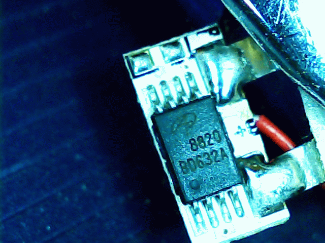

Gast #3466914
Chris R. schrieb:
> Leo schrieb:
>> Was ist das für ein IC auf der Platine am Akku. Vllt. Ist es eine
>> Ladeschaltung...
> Nein, das ist eine Schutzschaltung - üblicherweise gegen Überspannung,
> Überstrom und Tiefentladung.
Respekt, vom bloßen hinsehen erkannt. Nur gibt mittlerweile eben auch
LiPos mit integrierter Ladeschaltung, eben WEIL die IC von Maxim z.b. so
einfach aufgebaut sind.
