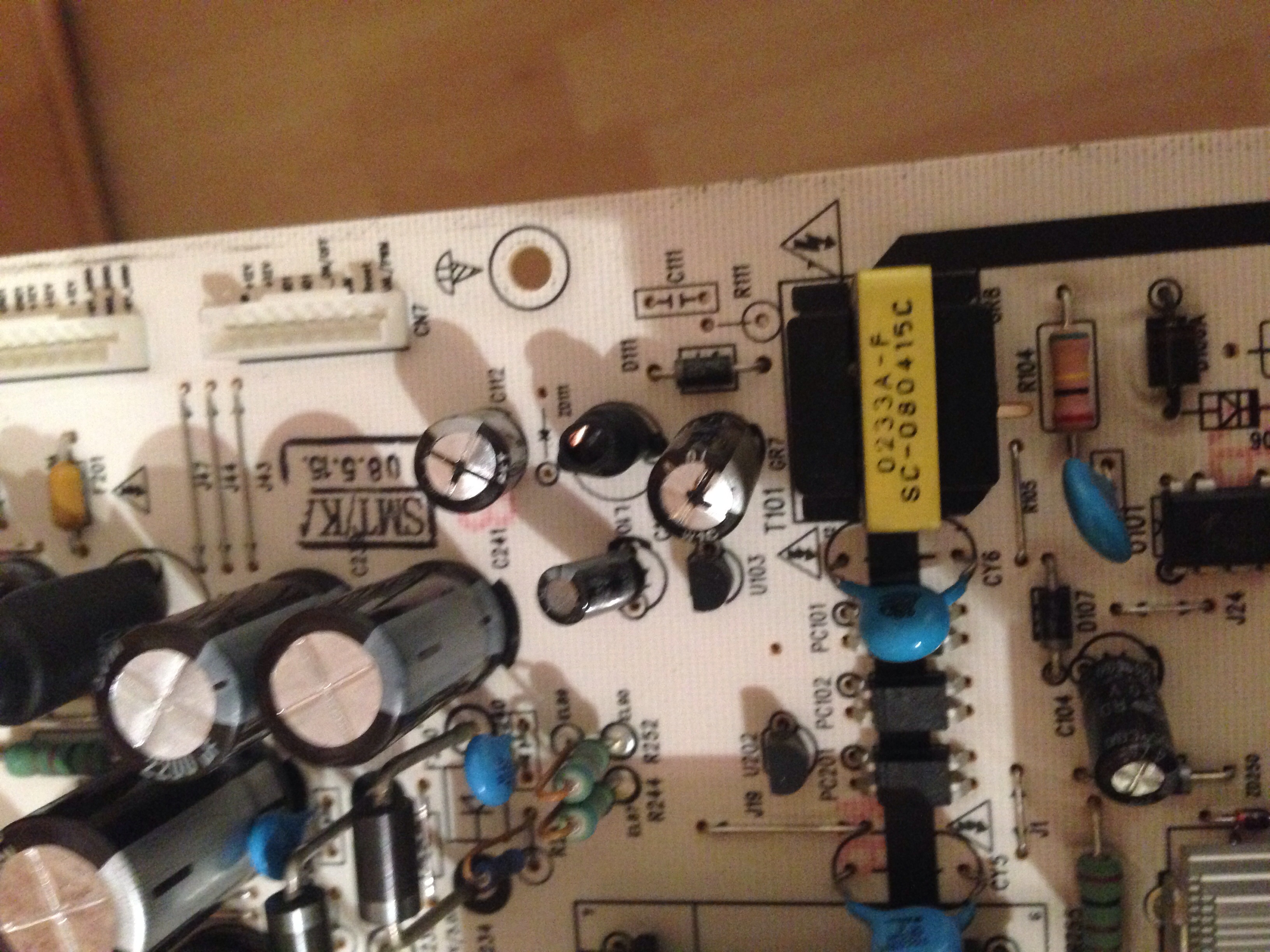

Unser Fernseher lässt sich seit heute morgen nicht mehr einschalten.es
leuchtet auch nichts mehr ,daher habe ich das netzteil im Verdacht .
Daraufhin habe ich es ausgebaut und sämtliche dioden auf einseitigen
Durchgang gemessen.
Alle soweit in Ordnung.
Ich habe definitiv 2 ausgelaufene elkos erkannt und gleich alle neu
anderen mit bestellt um alle zu wechseln.
Meine Frage dazu:
Ist es möglich dass ein netzteil bei defekten elkos gar nicht mehr
funktioniert oder wird das mein Problem nicht lösen können?
Bislang habe ich die Erfahrung gemacht dass ein Gerät mit defekten elkos
dennoch leuchtet und bei vielfachem ein und ausstecken irgendwann mal
einschaltet.
Danke für die Hilfe

@Hauptmann
>Das hilft mir nicht weiter Paul.
Doch, das hilft Dir weiter -und zwar insofern, daß ich Dich davor
bewahren will, durch sinnlose Einschaltversuche noch mehr Bauelemente
in den Tod zu reißen.
>Ist es möglich dass dieses netzteil wegen den elkos vollständig den
>Dienst verweigert?
Ja freilich.
Warte ab, bis Du Ersatz hast und mache dann weiter.
MfG Paul
#3466132
Wie sieht die Diode oben rechts auf dem bild denn in natura aus? Auf dem
Bild irgendwie angekokelt.
Tausche die Elkos und versuche es danach nochmal mit dem Einschalten.
Aber wie bei allem Arbeiten an 230V-Komponenten rate ich auch hier zur
absoluten Vorsicht bei der Arbeit!!

Hatte ich auch schon öfters.
ein LCD-TV, Ersatznetzteil im I-Net ca. 490€. Hab dann nur die Elkos im
Netzteil gegen neue Low-ESR getauscht (6,60 €) und alles ging wieder.
So hab ich auch schon Sat-Receiver, einen Videorecorder (ja, die gibt es
immer noch) und weitere Geräte wiederbelebt.
