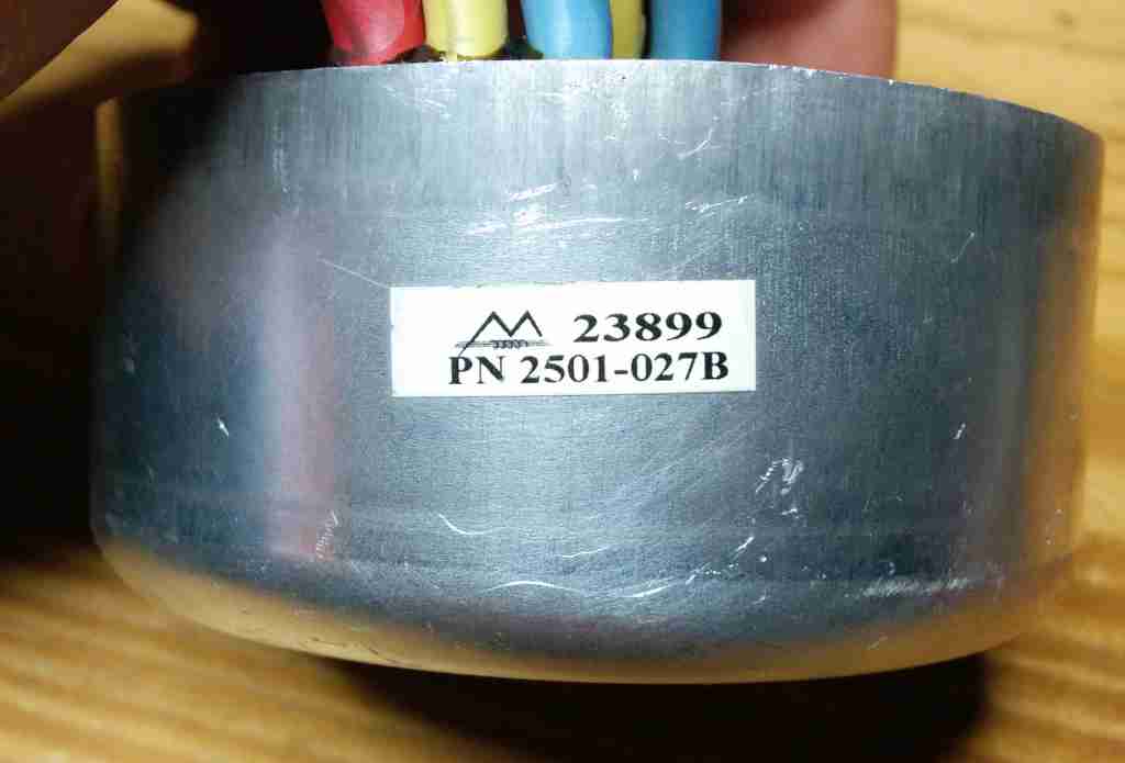

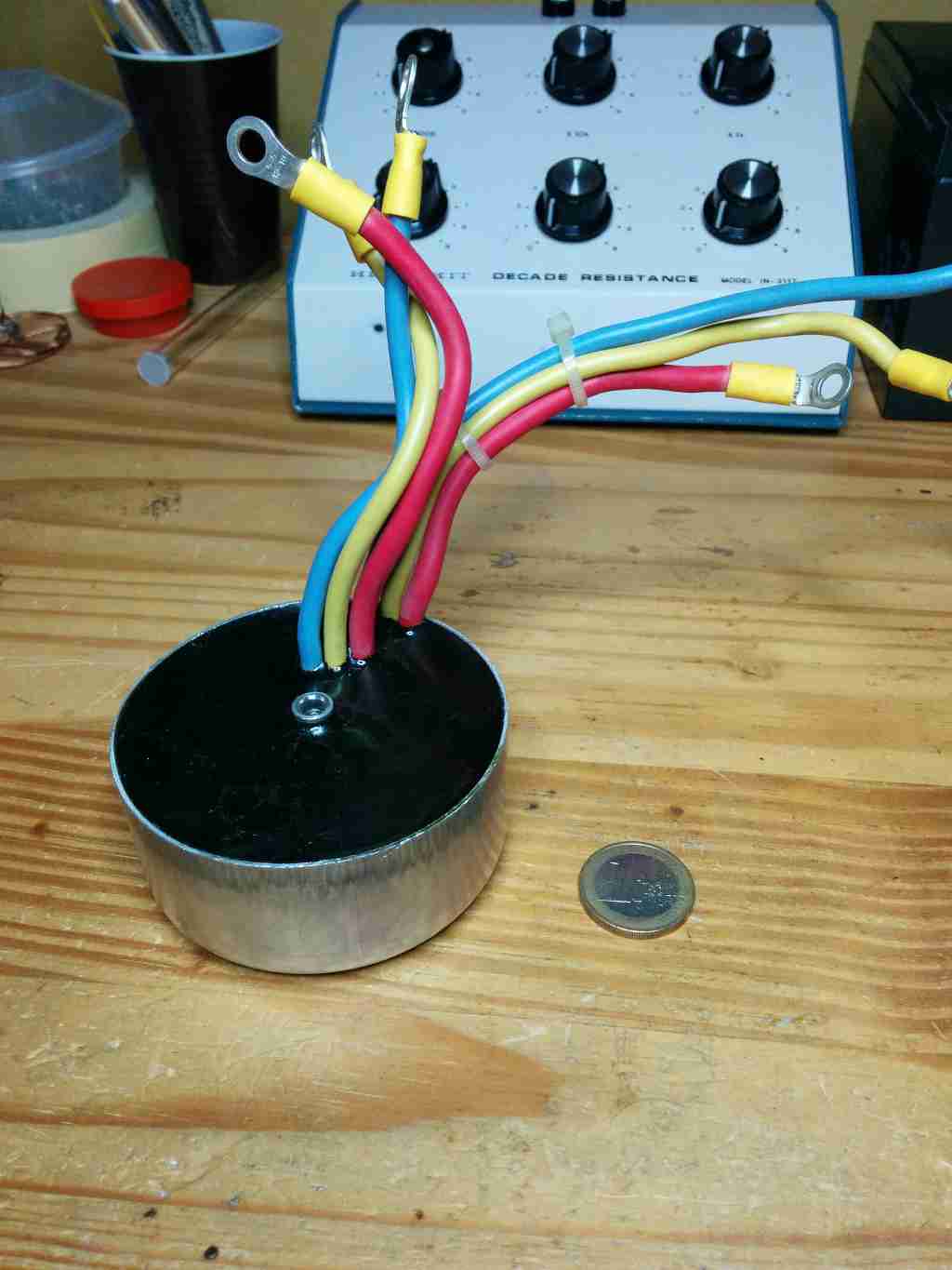

Beim "Frühjahrsputz" in meiner Schrottkiste bin ich auf zwei Bauteile
gestossen die ich nicht wirklich einordnen konnte.
Bei einem handelt es sich um irgendetwas vergossenes, was nach der Dicke
der Anschlussleitungen zu urteilen offensichtlich für die höhere
Leistungsklasse gedacht war. Auf dem Ettikett steht nichts was einen
beim Suchen im Internet weiterbringt. Höchstens das Firmenlogo könnte
Aufschlüsse geben, wenn man es kennt. Meines Wissens nach war dieses
Ding mal Teil einer USV und über das Loch in der Mitte mit einem
Kühlblech verschraubt. Ich habe bereits überprüft ob es messbare
Wiederstände zwischen den einzelnen Leitungen gibt, was aber nicht der
Fall ist (Im Sinne von kein Durchgang, nicht Supraleitung).

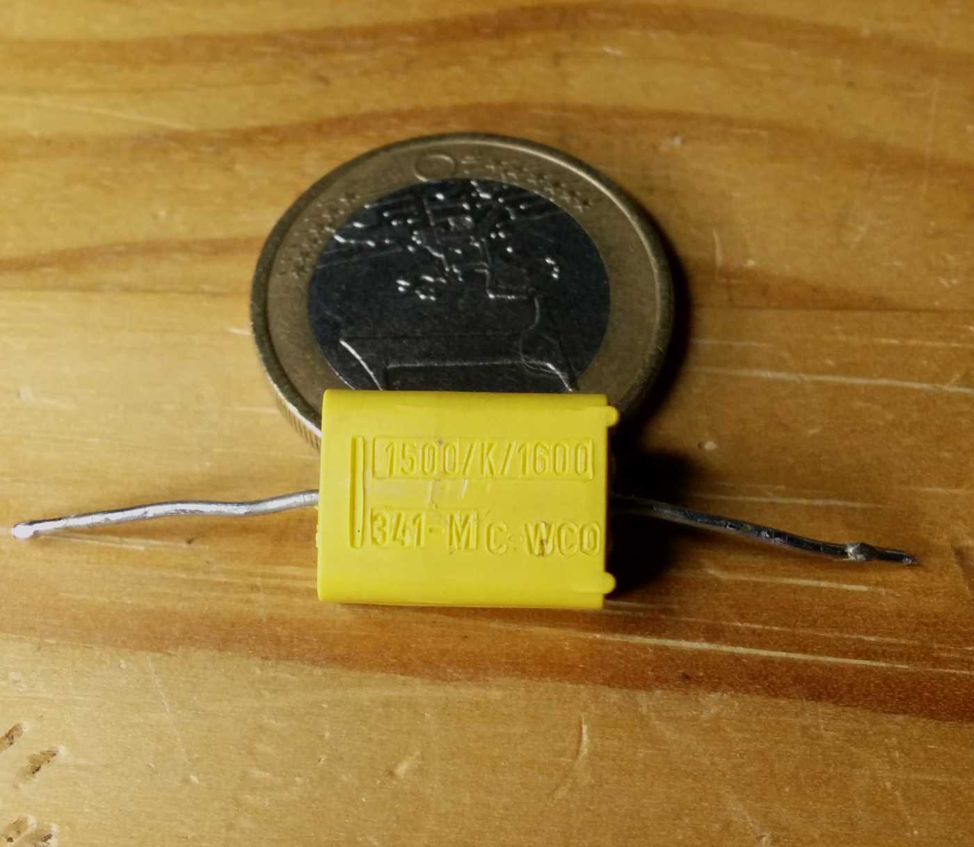

Das zweite Bauteil stammt aus einem analogen Oszilloskop und hing am
Sockel der Kathodenstrahlröhre zwischen den Kontakten der Kathode und
einem der Gitter. Für mich sieht das wie ein Snubber aus, allerdings
wüsste ich nicht was ein Snubber an der Position für eine Funktion haben
sollte, und der Beschriftung des Gehäuses kann ich auch keine
Informationen abgewinnen.

OP #3466902
Sean Goff schrieb:
> 1. Ist vermutlich ein Übertrager (passt auch zu USV)
Von der Form her denkbar, aber dann müsste man doch zumindest einen
ohmschen Widerstand zwischen den Leitungen messen können.
> 2. Dürfte ein Folien-C sein. Bin mir aber nicht ganz sicher.
In der Bauform habe ich die noch nie gesehen, aber bei Kondensatoren war
die Industrie ja schon immer kreativ. Aus der Beschriftung werde ich
aber trotzdem nicht schlau. Könnte das sowas wie 1500pF / 1,6 kV heißen?
#3467116
Das vergossene Dingens könnte ein Trafo sein. Oder eine
(Entstör)Drossel. Wenn da andererseits keine zwei Leitungen Durchgang
haben, ist es wohl kaputt.
Das zweite Eumel ist mit an Sicherheit grenzender Wahrscheinlichkeit ein
Kondensator. 1500pF +/-10%, 1600V
