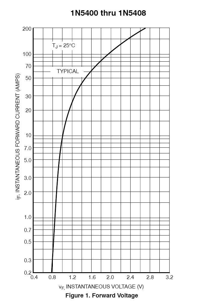

> 1. Wieviel Spannung kann an einer Halbleiter-Diode in Flussrichtung
> anliegen?
Hängt im Allgemeinen primär von der Temperatur und vor allem dem Strom
ab. Höhere Temperatur oder mehr Strom -> Mehr Vorwärtsspannung. Anbei
mal ein kleines Bild aus dem Datenblatt einer gebräuchlichen
Silizium-Gleichrichterdiode, da sieht man sehr schön die Abhängigkeit
vom Strom.

~ 1,4V, weil in der Brücke zwei Dioden a ~0,7 Volt in Reihe liegen. Und
natuerlich nur, wenn man das oben Aufgezeigte (Temperatur, Strom)
vernachlässigt.

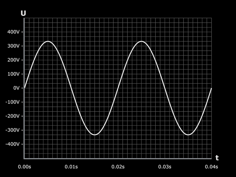

von Christian F. (sunsetip)
OK, ich glaube so langsam aber sicher fange ich an das alles zu
verstehen.
Aber ich frage dann lieber nochmal nach, um sicher zu gehen...
Bedeutet das, dass die Spitzenspannung der Wechselspannung aus einer
Steckdose 325V beträgt?
Ich hab dazu mal schnell ein kleines Bildchen erstellt, dass die
Spannung aus einer Steckdose darstellen soll, ist das Bild richtig (also
auch mit den Werten)?
von Helmut L. (helmi1)
> verstehen.
Schoenes Bildchen gemalt.
Ja, so isses. Die 230V sind der Effektivwert der Spannung. Das heist
wenn du diese Spannung mit 325V auf einen Widerstand gibst erzeugst du
genau soviel Waerme als wenn du 230V Gleichspannung drauf gibst.
Ja wenn du ein Oszilloskope an die Steckdose anschliessen wuerdes
ergaebe sich diese Bildchen.
OK, wunderbar...
Mein Problem war von Anfang an das, dass ich mir die Wechselspannung als
konstanten Wert vorgestellt habe aber jetzt weiß ich es besser.
Dann bedanke ich mich bei euch allen, recht herzlich.
P.S.
Das Bildchen ist nicht gemalt, sondern mit hilfe eines sehr komplexen
Programmes hoch aufwändig innerhalb eines fiktiven 3-dimensionalen
Raumes unter berücksichtigung der parallelen Perspektive erstellt worden
