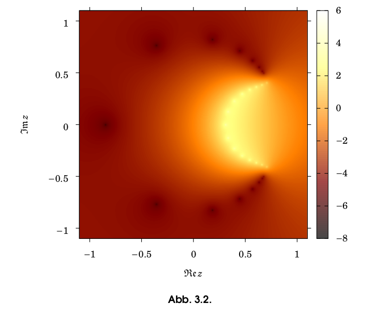

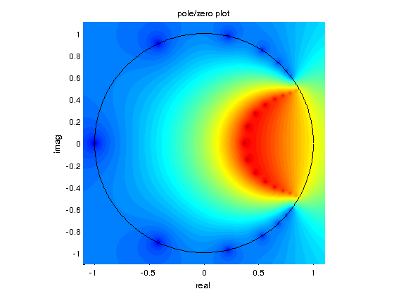

ich möchte den Betrag einer z-Übertragungsfunktion in der komplexen
Ebene darstellen. Dazu habe ich in Matlab meine Übertragungsfunktion
definiert und diese dann im Bereich von x=-1..1 und y=-1..1 evaluiert,
in dem ich für
z jeweils x+j*y eingesetzt habe. Anschliessend plotte ich den Betrag der
Übertragungsfunktion mit pcolor. Das geht wunderbar in Matlab, nun
möchte ich das Diagramm aber auch sinnvoll in LaTeX einbinden können.
Für meine LaTeX-Dokumente verwende ich jeweils Gnuplot. Also habe ich
nun die Daten aus Matlab exportiert (Datei z.txt stellt für jeden Punkt
der komplexen Ebene den Betrag der Übertragungsfunktion dar) und zeichne
das in LaTeX mit Gnuplot wie folgt:
set grid
set format x "$%g$"
set format y "$%g$"
set xlabel "$\\Re z$"
set ylabel "$\\Im z$"
set tics out
set cbtics format "$%g$"
set palette rgb 34,35,36;
set xrange [-1.1:1.1]
set yrange [-1.1:1.1]
set grid
set size square
set object 1 circle at 0,0 size 1
22
plot 'z.txt' u ($1*5.4863e-003-1.1):($2*5.4863e-003-1.1):3 matrix with image notitle
Das sieht schon wie gewünscht aus, allerdings möchte ich in dem Bild
noch den Einheitskreis einzeichnen, damit man erkennt, dass die Pole
wirklich alle innerhalb des Einheitskreises liegen. Wie ihr seht, habe
ich versucht den Kreis zu zeichnen mit der zweitletzten Anweisung. Aber,
man erkennt nichts! Ich denke das Problem liegt darin, dass der
gezeichnete Kreis irgendwie "unter" dem farbigen Graphen liegt. Hat
einer eine Idee, wie man das "Problem" beheben könnte, sodass der
Einheitskreis als dünne schwarze Linie sichtbar wird?
Gruss Tobias

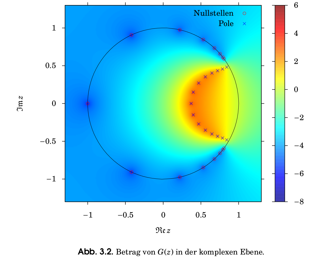

von Tobias P. (hubertus)
jaaa stimmt, auf die Idee mit parametric bin ich nicht gekommen.
So geht es!
  set zlabel "$\\abs{ G(z) }$"
  range = 1.3
  numpnts = 401
  set parametric
  set trange [0:2*pi]
  fx(t) = cos(t)
  fy(t) = sin(t)
  set table 'table.tmp'
  set samples 100,100
  plot fx(t),fy(t)
  unset table
  unset parametric
  set palette @JET
  @FORMAT_TEX
  @SQUARE
22
  set xrange [-range:range]
23
  set yrange [-range:range]
24
  plot 'daten/z.txt' u ($1*range/numpnts*2-range):($2*range/numpnts*2-range):3 matrix with image notitle, \
25
  'table.tmp' using 1:2 with lines lw 0.5 lc rgb"black" notitle,\
26
  'daten/zeros.txt' using 1:2 with points pt 6 lc rgb"red" title 'Nullstellen', \
27
  'daten/poles.txt' using 1:2 with points pt 2 title 'Pole'
set object
geht schon, man muss aber angeben, dass das Objekt in den Vordergrund
gezeichnet werden soll:
set object 1 circle front at 0,0 size 1 fillcolor rgbcolor "black"
Die fillcolor-Option habe ich zusätzlich angegeben, da sonst der Kreis
aus mir unverständlichen Gründen weiß gefüllt wird.

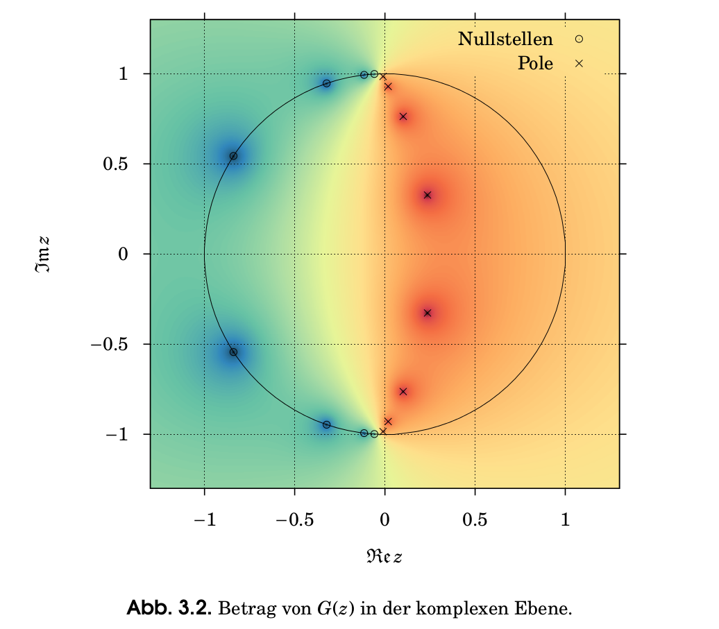

Hallo Yalu,
kriegst du es auch noch hin, dass das Raster sichtbar wird? set grid
genügt offenbar nicht ;-)
danke übrigens für den input. Ist so doch etwas bequemer als meine
Lösung!
Gruss
von Salewski, Stefan (Gast)
Hast Du denn "set grid front" probiert?
http://gnuplot.sourceforge.net/docs_4.2/node188.html
Der Versuch könnte durchaus erfolgreich sein ;-)
Jawoll, der Versuch war's wert ;-)
Damit und noch mit einer etwas klügeren Colormap kriege ich ein ganz
anständiges Diagramm.
Danke & Gruss!
