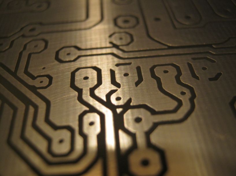

Gast #3467996

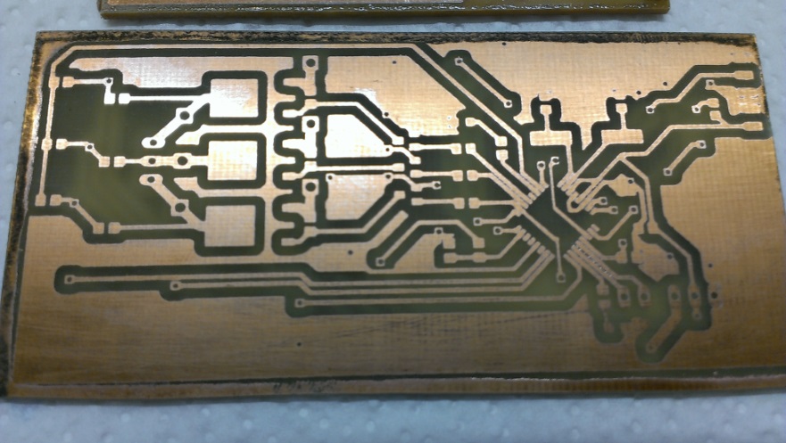

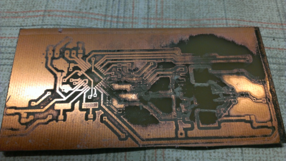

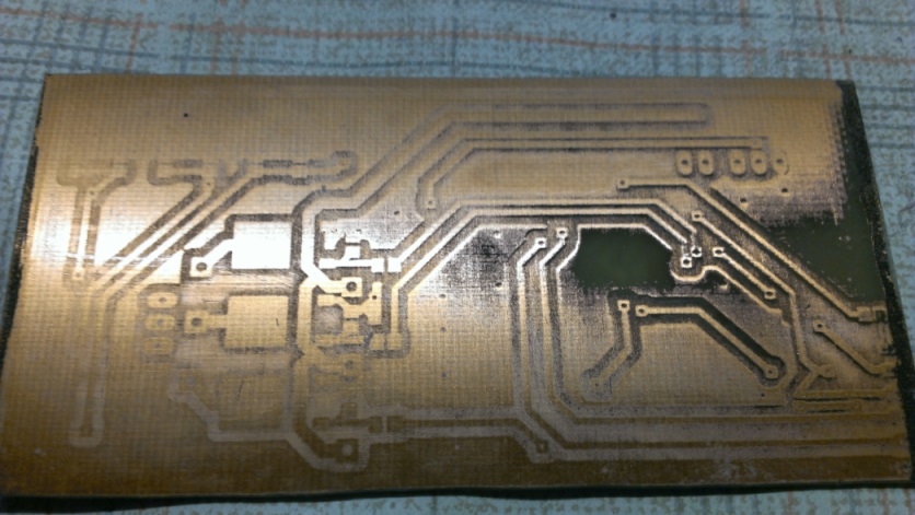

ich versuche seit mehreren Tagen eine doppelseitige Platine mit
Natriumpersulfat zu ätzen. Das Problem ist das immer sehr ungleichmäßig
geätzt ist(Siehe Bilder). Meine Vorgehensweiße ist folgende:
-175s Belichten (Selbst gebauter Belichter aus alten Flachbettscanner)
-Ca. 20-30 Sekunden Entwickeln
-Erwärmtes Ätzbad (Butterbrotsdose mit eingebauter Heizung)
Was mache ich Falsch? / Wie bekomme ich die Platine gleichmäßig geätzt?
Viele Grüße
Finch
#3468037
Finch schrieb:
> sry, hier die Fotos.
Da stimmt aber was mit deiner Belichtung nicht.
Auf der einen Seite ist der Photolack ja mehr oder weniger komplett weg.
Das sieht so aus, als ob dein umgebauter Scanner keine einigermassen
gleichmässige Beleuchtung über die ganze Fläche hinkriegt.
> Nein bei einseitigen ist es auch unregelmäßig
Dann stell das erst mal ab. Vorher hat das keinen Sinn, auf doppelseitig
zu gehen.
Gast #3468381
Beim Top-Layer sieht man es richtig gut: zu wenig belichtet, oder zu
kurz entwickelt.
Butterbrotdose verträgt sich so gar nicht mit doppelseitig. Ne ruhende
Lösung ist schon bei einseitig Murks.
#3468403
Wie schon erwähnt siehts verdammt nach falscher Belichtung aus. Also ma
eine Belichtungsreihe, danach kennst du die genaue Belichtungszeit und
dann funktioniert das auch.
Zudem wäre ein vernünftiges Ätzgerät sicher eine lohnende Investition.
mfg Daniel
Gast #3468404

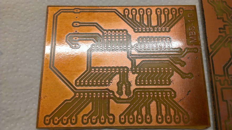

vielen dank erstmal für die Tipps!
Ich habe den Belichter Saubergemacht und neu ausgerichtet und viel
bessere Ergebnisse erhalten(Anhang)!
Nur beim TQFP-32 IC Sind die Leiterbahnen noch leicht verbunden :(
Gibt es irgendwelche Tipps wie man das Genauer hin bekommt?
Eine richtige Ätzküvette?
Viele Grüße und vielen Dank!
Finch
Gast #3468428
Hallo
Am besten ist eine starke punktförmige UV Strahlung.(Extrem:
Kohlelichtbogen)
Ich würde mal eine richtige Lampe verwenden("Nitraphot").
Ersatzweise kann man eine schlechtere UV Quelle etwas entfernen und
länger belichten. evtl. Testreihe.
Man kann den UV-Lack nach dem Entwickeln untersuchen, um dort einen
Fehler auszuschließen. Es sollte eine richtige Stufe zu sehen sein und
das Kupfer an zu ätzenden Stellen freiliegen.
Ätzen: Ungleichmäßige Erwärmung unbedingt vermeiden.
Wie willst Du eine Butterbrotsdose mit einer Heizung gleichmäßig
erwärmen?
Außerdem ist eine solche evtl. nicht ätzbeständig.
Mindestens Platine ab und zu schwenken(Kunststoffpinzette), um die
Konzentration der Lösung gleichmäßig zu halten.
Eine Pinzette aus PP wird übrigens immer kleiner dabei.
Was ich demnächst versuchen werde:
Layout mit Laserdrucker schwarz auf glattem Papier drucken und dann
transfermäßig aufbügeln. Der Toner ist als einer von wenigen Stoffen
ätzbeständig. Außerdem hab ich eine flache Keramikschale für die
Herdplatte.
Halte ich auch für billig.
MfG
Matthias
#3468451
Die Ergebnisse sehen zwar besser aus aber sind von gut meiner Meinung
nach noch weit entfert.
Bevor du noch 5 weitere Platinen verschwendest opfere eine oder zwei für
eine Belichtungsreiher, damit kannst du zumindest bei der Belichtung
Fehler ausschließen.
Und wie gesagt ein vernünftiges Ätzgerät wird wahre Wunder wirken.
mfg Daniel

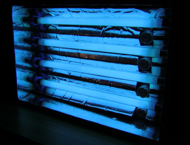

Hab damals auch etwas rumprobiert.Dann nahm ich eine Insektenlampe,baute
alles in ein Holzgehäuse,strickte mir noch einen schicken Timer mit rein
und dann hatte ich auch so ein ähnliches Problem.Ich nahm die Schachtel
von der Pizza die ich noch schnell auf ass und faltete mir einen
Reflektor.Nach dem bekleben mit Spiegelfolie,baute ich das dann noch ein
und jetzt pasts.
Verwende Bungard Basismat. Habe aber auch schon welche von Neuhold
verwendet.Geht genau so gut. Abstand vom Belichter zur Platine sind 14
cm.Dauer 2 min 15.

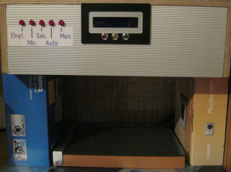

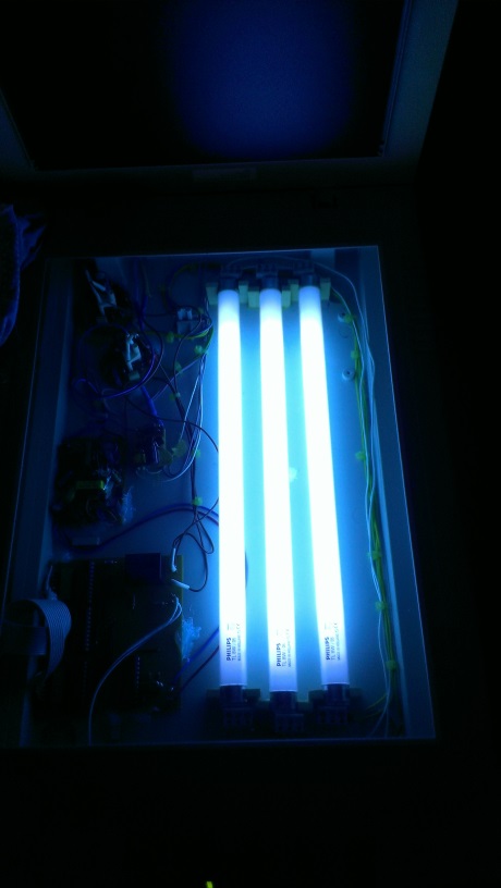

Gast #3469256

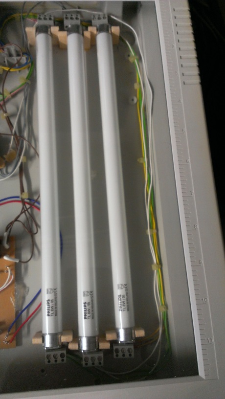

Danke erstmal für das viele Feedback!
Im Anhang sind 2 Fotos vom Belichter, aber ich glaube aber nicht das es
noch daran liegt sondern an der "Butterbrotsdose" oder liege ich da
Falsch?
Ich spiele grade mit dem Gedanken mir ne Glas-Ätzküvette mit Heizung,
Luftzufuhr und Platinenhalter zu bauen....
Was meint ihr?
Viele Grüße
#3469368
> Falsch?
Ich habe zu Anfang meiner Hobbylaufbahn auch viel in der Butterbrotsdose
geätzt. Und vorrübergehend musste ich wegen Defekt meiner Küvette bis
die neu geklebt und das Silikon trocken war auch im nun vorletzten JAhr
einige Tage darauf zurückgreifen. Ich bin mir daher sicher das es daher
NICHT (nur) daran liegen kann das deine Ergebnisse im wahrsten Sinne des
Wortes absoluter Müll sind. (Vorausgesetzt du schwenkst deine Dose auch
reichlich während des Ätzens.)
Aber auch am Belichter liegt es wohl nicht, auch wenn ich nicht verstehe
was alle Welt immer mit diesem "Ich baue es in ein Scannergehäuse" hat.
Einfach einen Gesichtsbräuner im Original verwenden... Und wenn man
unbedingt ein hübsches Gehäuse will den komplett in eine Holzkiste
bauen... Funktioniert seit JAhren bei mir Prozesssicher bis 6 mil.
ICh denke viel mehr das entweder mit der Belichtungsvorlage oder mit
deiner Belichtungszeit etwas nicht in Ordnung ist! Vielleicht auch
beides zusammen! 20 sekunden kommen mir für die Entwicklung sehr knapp
vor. Es scheint so als wenn du im Prinzip überbelichtest und dann durch
Unterentwicklung versuchst das zu beheben.
Wenn du die Belichtungszeit richtig gewählt hast kannst du deine
"normale" Entwicklungszeit auch um ein vielfaches überschreiten ohne das
es negative Folgen hat. Bei mir ist die nominale Entwicklugnszeit
beispielsweise eine Minute (Also nach einer Minute sind die Ergebnisse
gut) ICh kann die Platinen aber bis zu 5Minuten in der Brühe lassen ohne
das es sichbare Schäden gibt, selbst nach 10Minuten wären die bei THT
Bauteilen noch verwendbar, wenn auch schon ähnlich verwaschen wie bei
dir...
Tatsächlich bleiben die Platinen bei mir immer so zwischen 1,5min und 2
Min in der Brühe weil ich andere Arbeitsschritte parallel mache und das
Entwickeln das unkritischte ist...
Also: Mache mal eine Belichtungsreihe - Und gefühlt muss deine Zeit am
Belichter Kürzer und deine Entwicklungszeit länger werden. NEhme als
Zielentwicklungszeit mal eine Minute an (kommt nicht wirklich auf die
Sekunde an) und nehme die Belichtungszeit bei der das Testmuster auf dem
Streifen nach einer Minute entwickeln UND ANSCHLIE?ENDEN ÄTZEN am besten
geworden ist!
Carsten
