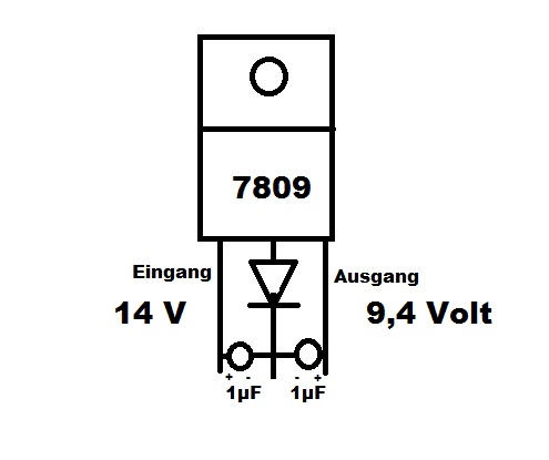

HALLO
Ich brauche bissel über 9 Volt so 9,3 - 9,6 ich habe darauf hin einfach
mal eine diode an masse vom 7809 gehangen und er bringt mir die Spannung
und den strom den ich brauche.
Jetzte meine Frage ist das ok so oder mache ich den 7809 damit kaputt ?
DANKE
von (prx) A. K. (prx)
Das ist völlig ok.
von chris (Gast)
nö du hebst damit nur die masse zum verständis schau die mal an wie ein
längsregler funktioniert
von Andreas (Gast)
Für solche Fälle gibt's einstellbare Regler wie z.B. den LM317 oder den
L200.

von Michael M. (michaelm)
Da würd' ich doch statt der Diode mal eher nach der Version nach Fig. 11
auf Seite 19 des DB vom LM7809 verfahren.
Gruß Michael

von Marius S. (lupin) Benutzerseite
Welcher Transistor? Der im 7809? Durch deine Diode fließen keine 1-6A.
Musst dir mal die innere Schaltung des 7809 anschauen oder zumindest
eine Prinzipschaltung eines Längsreglers.
z.B. hier:
http://upload.wikimedia.org/wikipedia/commons/thumb/a/ac/Ser_stab.svg/220px-Ser_stab.svg.png
Die Diode Dz ist die Referenzspannung im 7809 (wird im Grunde auch eine
art "quasi"-Diode drin sein). Durch diese
"Diode"/Referenzspannungsquelle fließt der Strom Iref, der wird auch
durch deine Diode fließen die du da rein schaltest.
Der Referenzstrom Iref heißt im Datenblatt Iq und liegt bei 5 bis 6 mA.
Du kannst auch einen TL431 in den Referenzpfad schalten, dann kannst du
die Spannung über den TL431 genau einstellen und dadurch deinen
Spannungs-Offset genau einstellen. Wenn du mehrere Regler hast, die du
hoch setzen möchtest kannst du die auch alle gemeinsam an deine Diode
bzw. den TL431 schalten.
Allerdings braucht er dann einen 7806 oder kleiner.

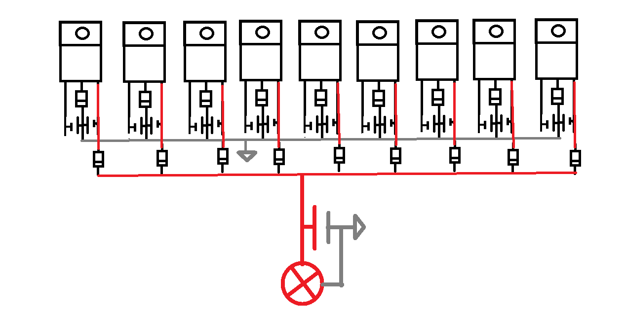

von DAVID B. (bastler-david)
So habe ich mir das vorgestellt.
müsste gehen richtig ?
zuerst wird die Spannung bei den 7809er angehoben und dann wieder
abgesenkt.
Die Leerlaufspannung der 7809 ist nahe zugleich grade mal 0,01 bis 0,03
volt unterschied.
DANKE
von MaWin (Gast)
Nein, das geht natürlich nicht mehr, du kannst die Ausgänge der 7809
nicht mehr parallelschalten, das steht auch absolut nicht als Beispiel
im Datenblatt, das geht nur bei wesentlich genaueren Spannungsreglern
(LT1085 sagt das glaube ich im Datenblatt).
Auch eine Verstärkung des Stromes durch einen externen Transistor ust
blöd, weil der dann nicht mehr gegen Überstrom, Überhitzung, Rückstrom
und SOA Überschreitung geschützt ist. Je nach Eingangsspannung ist bei
10A ein Linearregler eh doof.
von Andrew T. (marsufant)
Tja, exakt das PArallelschalten steht in den Siemens Applikationen zum
7805, und funktioniert sinngemäß für alle 78xx.
Das Parallelschalten geht sogar sehr gut, sofern man einen kleinen
Widerstand im ausgang eines jeden 78xx spendiert, sagt die Beschreibung
zur Applikation.
Über die Regeleigenschaften die man dann hat kann man wieder trefflich
streiten (wie stets in diesem Forum), aber wenn ich da als Last eine
Glühlampe sehe,
würde ich vermuten das es dem TE auf +/-30mV nicht ankommt.
Somit: Parallelschalten und gut ist's.
von MaWin (Gast)
Hat er aber nicht, und du hast dir offenbar nicht überlegt, wie sehr das
verschlechterte Regelverhalten dem Akku schadet der neben der Lampe
sitzt. Obwohl ich auch nicht wüsste, welcher spannungbegrenzt zu
ladender Akku nun genau 9.6V benötigt.
Es ist auch nicht die höfliche Art, die Überlastbegrenzung eines 78xx
als Dauerstrombegrenzung für Akkuladung zu verwenden. Zumal diese
Stromgrenze sehr unpräzise ist.
ganz einfach da ich mich erinnern kann mal gelesen zuhaben das am
Ausgang eines Festspannungsregler in Parallelschaltung eine diode sitzen
sollte damit alle gleich belastet werden.
Und so muss ich die 9 volt erst anheben und durch die Diode am Ausgang
fallen die dann wieder ab.
OK danke aber ich mache lieber für jeden Regler eine eigene diode ist
für mich einfacher.
> für mich einfacher.
am "GND" Pin des Reglers genügt eine gemeinsame 1N400x, und die GND der
7809 sind entweder über den gemeinsamen KK verbunden --
Oder Du verlötest da einen zusätzlichen Draht bei getrennten KK.
