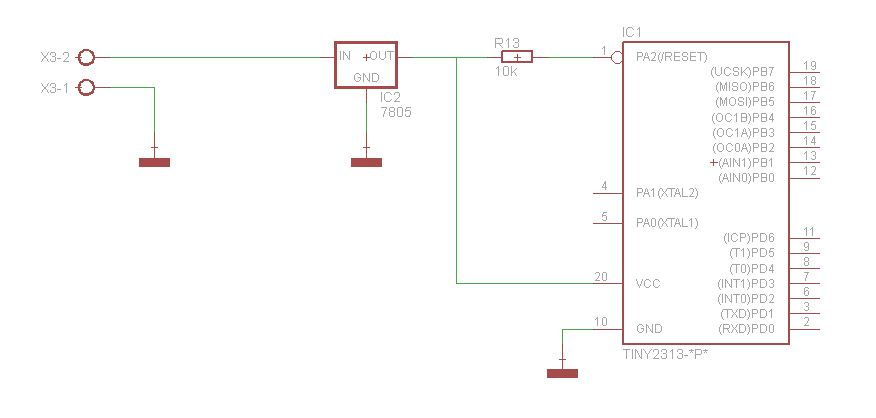

Hi, ich möchte ein Programm auf meinen Controller testen (erst einmal ein einfaches Blinken einer LED). bisher habe ich immer sehr umständlich über mein Arduino die Spannung an den Controller gegeben (da dieser genau 5 Volt ausgibt). Dies möchte ich gerne ändern. Dazu habe ich eine Blockbatterie, welche allerdings 9V hat. Kann ich eine Schaltung aufbauen(siehe Anhang) und es dann so testen? oder geht da was kaputt? könnte ich die selben Bauteile benutzen, wenn ich 4AA-Batterien (Also in so einem halter) benutze? gruß Chandler
Hallo, kaputt geht nichts, aber sauber arbeiten wird das wahrscheinlich nicht. Mit 4 Batterien kommst du auf 6V, der 7805 benötigt aber ca. 3V mehr als seine Ausgangsspannung, also ca. 8V. Am Eingang und Ausgang gehören noch Kondensatoren: http://www.rn-wissen.de/index.php/Bild:7805.png Gruß Felix

Aha, eine nachfrage noch, so einen 7805 habe ich noch hier. Was ist der Vortei/Nachteil von der Schaltung von Felix oder von Siebzehn mal Fuenfzehn (7805 - Figure1). Ersteres sieht ja wesentlich komplizierter aus.
Der 7805 brauch die Kondensatoren am Ein- und Ausgang um stabil zu arbeiten. Wenn man die weglässt, kann der Regler schwingen. Die Diode ist nur ein Verpolschutz.

Die Kondensatorem müssen mindestens 9V bzw 5V aushalten. Also sind 16V Ok. 9V Batterien sind aber erst lerr, wenn sie auf 6V runter sind. Der Spannungsregler benötigt aber mindestens 8V. Du kannst die Batterie also nur zu einem Bruchteil nutzen. Nimm lieber 4,5V Batterien ohne Spannungsregler.
Chandler Bing schrieb: > Soll ich da die mit 16V nehmen? Die 16V sind die Spannung die die Kondensatoren maximal aushalten. Du kannst also jeden Wert >5V bzw. >9V verwenden, solltest aber ein bisschen Reserve einplanen, also sind >=16V ok.
