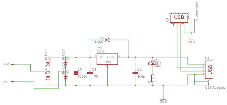

Hallo Zusammen,
ich möchte mir eine Schaltung bauen, an der ich an den Pins x1 und x2
eine Gleich/Wechselspannung einspeisen kann. Das ganze wird dann mit dem
7805 stabilisiert und zur USB-Buchse geleitet. Alternativ kann man auch
den PC-Anschluss verwenden. Falls man die stabile Spannung benutzt soll
man zusätzlich den PC-Anschluss benutzen können, um das USB-Gerät mit
dem Computer zu verwenden.
Die Schaltung soll dazu dienen um z.B. ein Handy zu laden.
Ich wollte nur mal eine Zweitmeinung haben ob die Schaltung so
funktioniert, bzw. ob man was verbessern kann.
MfG Christian
Mir erschliesst sich der Sinn nicht.
Warum soll ich das Gerät, wenn es nicht am Stromnetz hängt, erst an
deine Ladeschaltung hängen wenn ich es eh gleich in den PC stecken kann?
Gerry
5V zum Laden eines 3.7V-Akkus zu nutzen, ist eh schon knapp (4.2V
Ladeendspannung LiIo/LiPo). Wenn du 5V über den Regler oder der
USB-Buchse nutzt, geht es grad noch, aber nicht mehr, wenn immer eine
Diode mit ~0.7V Spannungsabfall (D6 oder D7) noch im Versorgungszweig
drin ist.
Dann kommen am Handy nur noch 4.3V an, das ist zu wenig.
OP
erstmal Danke für eure Antworten.
Ich hab die Schaltung nochmal geändert. Diesmal dient der PC-Anschluss
nur um Daten von PC und USB-Gerät auszutauschen. Dadurch fallen auch die
Dioden weg. Ich hab das noch nicht ausprobiert, aber ich hoffe, dass der
PC das Gerät erkennt nur mit den Datenleitungen.
MfG Christian
Auch nicht gut. Wenn der PC aus ist, das USB gerät aber Strom bekommt,
dann legt es Spannung auf die beiden datenleitungen. Die dürfen aber aus
Sicht des PC nur unter Spannung stehen, wenn der PC eingeschaltet ist.
Das gilt für beinahe alle digitalen I/O Leitungen. Die Spannung darf
nicht höher sein, als die Versorgungsspannung. Wenn die
Versorgungsspannung nicht vorhanden ist, darf auch Spannung am I/O Pin
anliegen.
> Die meinst warscheinlich "darf auch keine Spannung am I/O Pin anliegen.
Ja, so war es gemeint.
> Was würde denn passieren, wenn ich das Gerät am Pc anschließe und die
> 5V vom USB nicht angeschlossen sind und nur die Datenleitungen?
Wenn der PC in diesem Moment stromlos ist, kann er dabei zerstört
werden. Eher warscheinlich ist, dass nur der USB Port kaputt geht. Wenn
Du Glück hast, passiert nichst schlechtes. Wenn es bei Deinem PC gut
geht, kann es beim nächsten PC dennoch böse enden.
Nein, so einfach geht das nicht, weil die Datenleitungen bidirektional
sind. Ich würde dazu lieber ein relais verwenden.
Aber: Wazu das Ganze gut sein soll, hast Du immer noch nicht erklärt.
Ich denke, dass das Vorhaben insgesamt sinnlos ist. Die Schaltung würde
ein problem lösen, dass sie selbst erst eingeführt hat. Lass die GANZE
Schaltung doch einfach weg!
