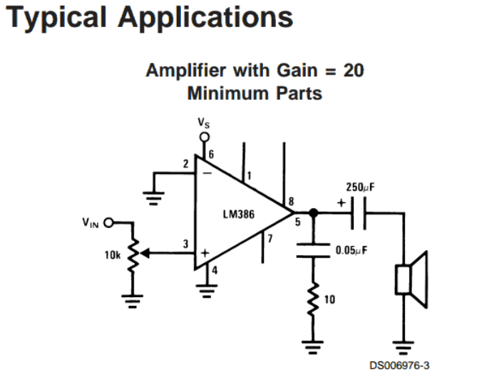

Und zwar folgendes:
ich möchte ein einfaches Rechtecksignal das aus einem Logikgatter
rauskommt ausgeben (Logikfamilie HCT). Eine halbe Sekunde kommt ein
500Hz Signal, die andere Hälfte kommt ein 1kHz Signal auf derselben
Leitung. Dies möchte ich auf einem Miniaturlautsprecher (wie z.B.:
http://www.conrad.at/ce/de/product/710889/Miniaturlautsprecher-fuer-Printmontage-KPMB-Serie-Geraeusch-Entwicklung-70-dB-8-Nennbelastbarkeit-150-mW-12-kHz-Inhal?ref=searchDetail
) ausgeben. Wie muss ich den LM386 dafür beschalten? Bin in diesem
Bereich leider komplett unwissend.
Danke im Vorraus für Antworten!

Welche Spannung gibt den der LM386 grundsätzlich aus?
Vs/reingeschickte?
Gast #3469154
Der Ausgang liefert maximal die Hälfte der Versorgungsspannung. Siehe
Diagramm "Peak-to-Peak Output Voltage Swing vs Supply Voltage" im
Datenblatt.
In der Minimalschaltung verstärkt er die Eingangsspannung (bei voll
aufgedrehtem Poti) um Faktor 20. Steht im obigen Schaltplan.
