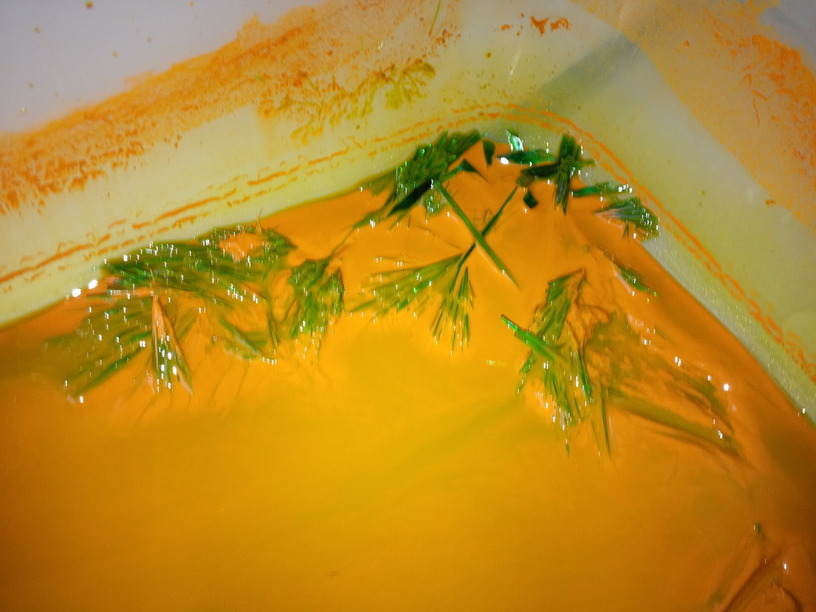

Was ist das?
#3469584
> Was ist das?
Petersilie in Bratensoße auf einem Backblech oder 1 MB für den Gourmé.
Kipp das durch ein Sieb (Edelstahl) und probier es aus, ob es noch
reagiert, ansonsten Schadstoffsammelstelle und nicht das Klo!
#3470235
Dann werde ich das Zeug mal raussammeln. Heißt daß jetzt, daß das
Eisen-III-Chlorid wieder mehr neues Kupfer aufnehmen kann?
Andere Frage: Verdunstet eigentlich nur das Wasser oder verdunstet auch
das Eisen-III-Chlorid? Ist also die Lösung nach dem Nachkippen von
frischen Wasser genau so stark konzentriert wie vorher oder fehlt auch
Eisen-III-Chlorid?

Also verdunsten kann nur das Wasser. Die Lösung wird dann aber höher
konzentriert. Es müsste so sein dass die Lösung wieder mehr Kupfer
aufnehmen kann.
Lg Johannes

Gast #3470510
die Soße ist ja etwas reaktiv. Reagiert aber kaum mit Bestandteilen der
Umgebungsluft. Wenn es ein Gefäß war das nicht mit dem Zeug reagiert,
wird es wohl Kupferchlorid sein. Das ist nun nicht soo löslich. Also
wird beim verdünnen mit dest. Wasser nix passieren. werden die Kristalle
entfernt, fehlt das Chlor... also könnte man entweder die Kristalle
lösen und das Kupfer elektrolytisch entfernen, oder die Kristalle
entfernen und Chlor nachliefern... Das geht auch nicht so einfach...
ODER das Ganze wird fachgerecht entsorgt und neu angesetzt.

fecl3 ist ein salz.
das zeugs verdunstet nicht und es gast auch kein sauerstoff aus.
die ätzbrühe die ich verwende ist schon über zehn jahre alt...
ab und zu etwas h2o, fecl3 und hcl nachdosieren und gut.
kipp da erst mal recht warmes wasser drauf.
am besten dest. wasser oder regenwasser.
fecl3 kannst du wann auch immer nachdosieren.
um schlammbildung (rost) zu vermeiden kann man etwas hcl dazu geben.
das hcl löst den schlamm auf und das ätzbrecken bleibt sauber(er).

Warum entsorgen, wenn es noch gut ist? Ich habe zwar noch einen Beutel
frisches Eisen-III-Chlorid im Keller, aber die letzten Ätzungen vor 3
Jahren waren noch sehr gut. Also werde ich mal etwas destiliertes Wasser
nachkippen und alles gut vermischen. Dann lößt sich auch der Schlamm
wieder auf.
Die Lösung ist tatsächlich schon 9 Jahre alt. Aber wenig gebraucht. Ich
denke mal, daß man erst dann zur neuen Mischung greifen sollte, wenn die
Ätzleistung nachläßt. Werde mal mein altes Bungard Material (ich habe
noch unbenutzte Leiterplatten von 2007) testen. Vielleicht gehen sie ja
noch.
Also die "Petersilie" nicht entfernen, sondern einfach wieder
untermischen und gut. Das mit dem Nachkippen von Chemikalien mag zwar
funktionnieren, aber dann weiß ich ja nicht mehr, welches
Mischverhältnis ich habe.

Das passiert eben, wenn das Wasser verdunstet. Ist übrigens auch beim
Ätzen mit Natriumpersulfat so. Da kann man dann ebenfall
Kupfersalzkristalle heraussammeln (in diesem Fall Kupfersulfat).
Ich gehe immer so vor: Wenn sich Kristall sammeln, dann nehme ich sie
heraus und verdünne die restliche Lösung wieder und verwende sie wieder.
Geht ohne Probleme. Ich denke auch, dass es auch beim EisenIIIChlorid so
funktioniert. Warum soll die Lösung denn schlecht sein?
Die Kristalle kann man dann entweder entsorgen, oder man bewahrt sie
auf, schauen doch schön aus :-)

bebo schrieb:
> Weiß einer von euch, was das sein kann? Habe die Eisen-III-Chlorid
> Lösungen ca. 3 Jahre stehen gehabt ohne sie zu benutzen. Ist daß das
> alte Kupfer? Kann ich das raussammeln und die Lösung einfach
> weiterverwenden?
Die Antwort "Kryptonid in Rostwasser" von Batman ist schon nicht ganz
falsch. Die grünen Kristall sind aber (wie oben schon mal gesagt)
Kupfer-(II)-Chlorid (also CuCl2). Interessant ist, dass sich
Kupfer-(II)-Chlorid gar nicht bilden dürfte, in Eisen-(III)-Clorid. Da
sollte höchstens Kupfer-(I)-Chlorid (also CuCl / der braune Schlamm)
entstehen !  Wahrscheinlich hat aber mit der Zeit der Luftsauerstoff bei
Dir zur Oxidation von Kupfer-(I) zu Kupfer-(II) geführt und dann gab's
einen Ionenaustausch: Cl ist zum Kupfer gewandert. Kupfer-(II)-Chlorid
(also CuCl2) enthält ja doppelt so viel Cl wie Kupfer-(I)-Chlorid (also
CuCl) ! Dafür ist Sauerstoff zum Eisen gewandert. Das würde dann
allerdings bedeuten, dass Du kein Eisenchlorid (weder I noch II) hast,
sondern Eisenoxid. Dafür spricht auch dieser Ocker-farbene Schlamm. Und
das ätzt natürlich kein Cu mehr. Dagegen das CuCl2 schon.
D.h. Du hast zwar kein "Kryptonid in Rostwasser" aber dafür
"Kupferchlorid in Rostwasser".

Kann man das grüne zeug nicht mal aus dem Gefäß nehmen und waschen
(sofern es sich nicht auflöst) und auf Küchenkrepp nochmal ablichten?
Ich hab so was bei Eisen III Chlorid noch nie gesehen.
#3479349
Geht leider nicht. Nachdem ich das Becken bewegt habe und es auch wärmer
war, hat es sich rückstandsfrei wieder aufgelößt.
