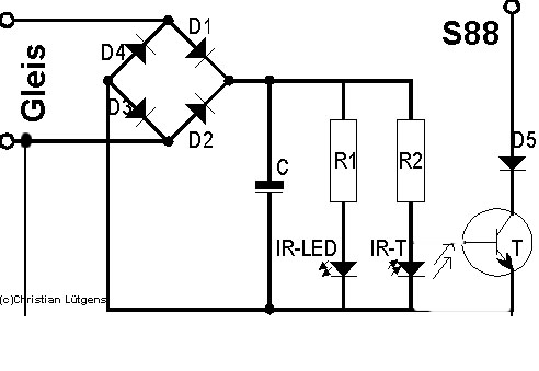

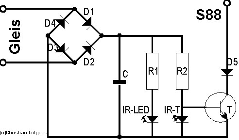

diese Schaltung dient für Modellbahnen zur Erfassung von Rückmeldungen
per Lichtschranke im System S88, sie wird über die Gleisspannung von 16V
Wechselstrom betrieben. Wenn die Lichtschrenke geschlossen ist, wird
über den Ausgang S88 eine Verbindung zum Minuspol der gleichgerichteten
Spannung, also -16V= hergestellt, die das  S88-System als Rückmeldung
interpretiert und entsprechende Schaltungen auslösen kann.
Da mein Steuerungssystem mit massegesteuerter Rückmeldung funktioniert,
bräuchte ich aber am "S88"-Ausgang bei geschlossener Lichtschranke eine
Verbindung zur Gleismasse.
Die Frage ist also, wie kann man die Schaltung so umbauen ?
Ein Tip wäre eine Einweggleichrichtung, bei der eine Diode die eine
Halbwelle der Gleisspannung sperrt, verbunden mit einem
Glättungskondensator, dann wäre "braun" immer Masse.
Leider reichen meine Kenntnisse nicht, den Tip in die Praxis umzusetzen,
könnte mir die jemand auf die Sprünge helfen oder Hinweise auf weitere
Infos geben ?
Besten Dank
Claus

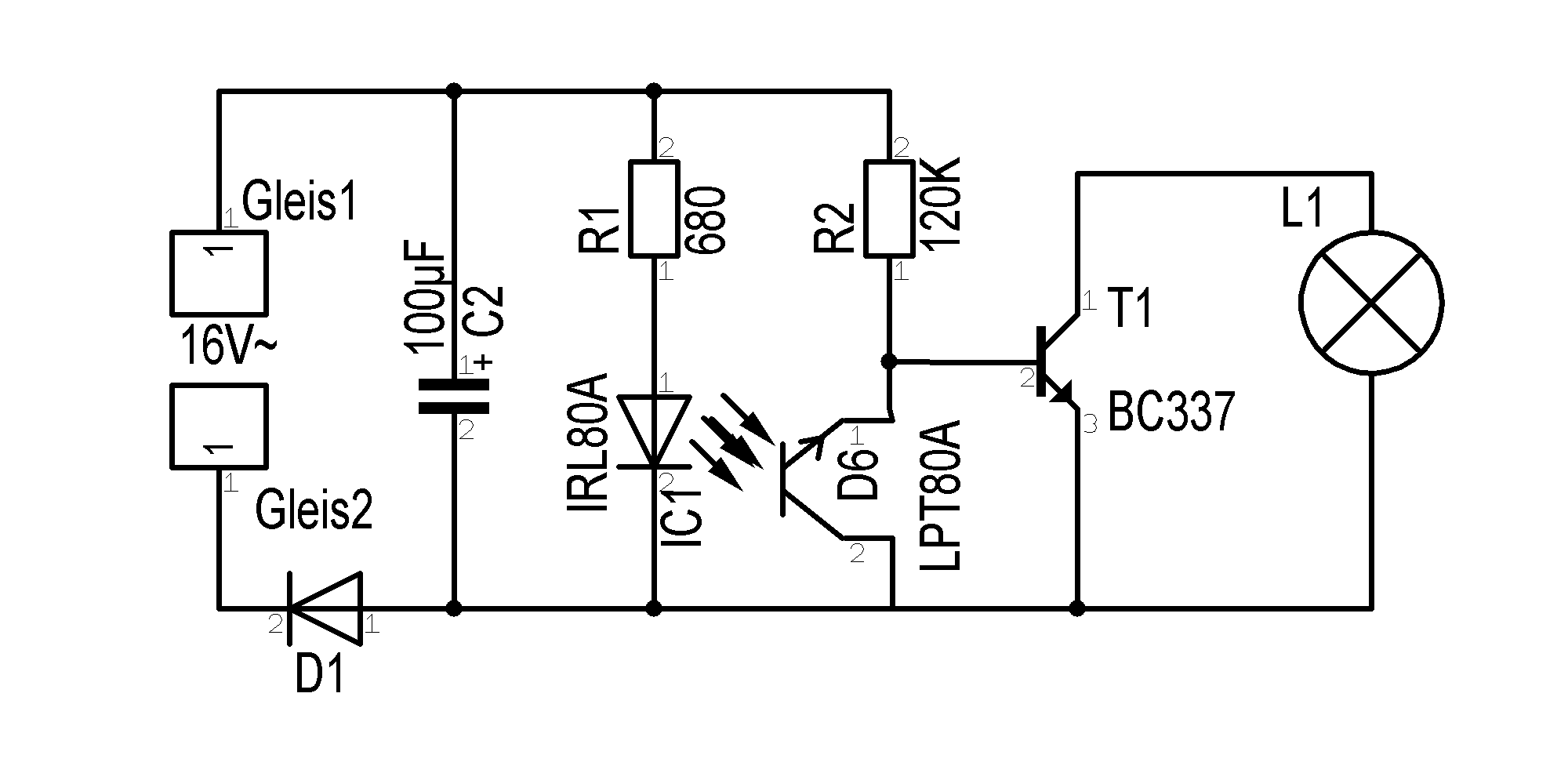

inzwischen habe ich die Schaltung wie oben umgebaut, brauche aber noch
Hilfe.
Die angeschlossene Birne reagiert zwar auf Unterbrechung der
Lichtschranke, allerdings nut schwach und sie leuchtet auch ohne die
Unterbrechung, weil offenbar der Transistor nicht wie erwartet
funktioniert.
Gemessen habe ich am Transistor
                        Gleichstrom  Wechselstrom
an der Basis                 14V      31V
Collector, Schranke auf      6,5      14V
Collector, Schranke zu       8,3      18V
Frage.
Kann man erreichen, dass der Transistore  komplett schliesst bzw öffnet,
wenn ja, wie ?
Danke,
Claus

Der Fototransistor ist im Plan verpolt eingezeichnet. Vermutlich wird er
andersherum deutlich empfindlicher und sperrt auch besser. Der
Widerstand von 120 K ist auch schon eher groß - das reicht nur für
relativ wenig Strom (z.B. 10-50 mA) am Ausgang. Ein kleinerer Widerstand
reduziert aber auch die Empfindlichkeit, d.h. es wird mehr Licht
benötigt.
Das könnt das Problem eventuell schon lösen.
Damit es wirklich nur An/Aus ist, brächte man auf der Empfängerseite so
etwas wie eine Komparatorschaltung mit etwas Hysterese
OP #3488916
Hallo Ulrich,
der verpolte Fototransistor ist nur ein Planfehler, in der Schaltung
sitzt er richtig.
Den Widerstand habe ich in mehreren Stufen bis auf 8k reduziert,
verändert aber wenig. Es kommt immer noch ca 50% der Eingangsspannung
bei nicht unterbrochener Schranke an.
Die Komparator-Idee versuche ich gerade umzusetzen, als nicht-Fachmann
braucht es dazu allerdings erstmal einige Recherchen.
Danke,
Claus

LED schrieb im Beitrag #3488949:
> Wie kann die Lampe überhaupt leuchten. Die hat keine
> Versorgungsspannung.
Wenn es eine Spezialversion von Transistor ist, die mit simplem
Eisendraht von Basis nach Kollektor und einer Glasperle als Emitter
(damit man das Beinchen nicht aus dem Gehäuse ziehen kann) fließt schon
Strom in die Lampe. (BC337W, Hersteller Waldorf-Schule).
Der Strom muss beim Transistor auch hübsch durch die Basis fließen,
damit er schaltet (Stichwort Schaltbetrieb/ Sättigung). Die Lampe gehört
dann von der Versorgungsspannung zum Kollektor und die Lichtschranke
zieht quasi den Basisstrom ab, wenn der Fototransistor aufgrund
Beleuchtung leitfähig(er) wird. Simpler Test: Ohne Lichtschranke muss T1
leiten und die Lampe leuchten.
