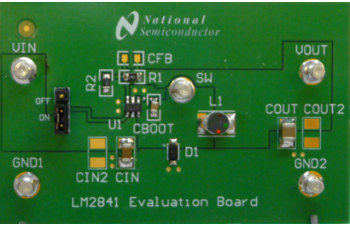

von Achim_42 (Gast)
ich arbeite gerne mit den LM2841 (Simple Switcher) von TI
http://www.ti.com/diagrams/med_lm2841ymk-adjev_lm2841ymk-adjev.jpg
http://www.ti.com/product/lm2841
    LM2840Q, LM2841-Q1 and LM2842-Q1 are Automotive Grade Products that
are AEC-Q100 Grade 1 Qualified (-40°C to +125°C Operating Junction
Temperature)
    Input Voltage Range of 4.5V to 42V
    Output Current Options of 100 mA, 300 mA and 600 mA
    Feedback Pin Voltage of 0.765V
    550 kHz (X) or 1.25 MHz (Y) Switching Frequency
    Low Shutdown IQ, 16 µA Typical
    Short Circuit Protected
    Internally Compensated
    Soft-Start Circuitry
    Small Overall Solution Size (SOT-6L Package)

Für den KM2840 gibts im Datenblatt auf Seite 10 eine fertige Schaltung
für 5V-Ausgang.
http://www.ti.com/lit/ds/symlink/lm2841.pdf
Wenn ich die 1:1 übernehme, habe ich dann alles?
Kann ich als Spule diese hier in der 15µH-Version nehmen?
http://www.produktinfo.conrad.com/datenblaetter/425000-449999/434859-da-01-en-CHIP_INDUKTIVITAET_1206F_150K_01_15myH.pdf
Zu der Diode MA2YD26 hab ich bei den großen Versandhäusern nichts
gefunden. Gibts dafür nen Vergleichstyp, oder kann mir jemand eine
Bezugsquelle nennen?
Gruß...Meik
