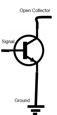

Ich möchte diesen Bausatz
http://www.elv.de/ir-empfaenger-8-kanaele-ire88-komplettbausatz.html

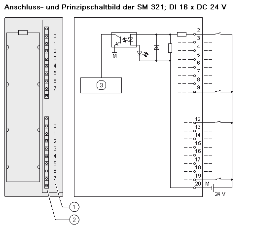

mit einer SPS SM321 Eingangskarte verbinden.
Kann man das mit Optokopplern machen oder geht das nur mit Relais,
wollte die Platine mit einem 12V Netzteil versorgen?
Gruß Marcus

Ich habe schon solchen durchblick das der Bausatz auch Optokoppler hat
mit den Open-Collector Ausgängen die aber nicht an die 24V SPS Anbindung
passt.
Ich habe das Problem das ich nicht fähig bin mir einen Passenden
Optokoppler herauszusuchen (Typ) da es meistens in den Bezeichnungen
dieser Bauteile Parameter gibt die ich nicht verstehe.
Das würde ich gerne euch überlassen da ihr da doch die Elektroniker
seid, ich bin nur ein gelernter Feinmechaniker ohne Elektronik
Kenntnisse.
z.B. Ich hatte mal eine Relais Schaltung zusammengelötet wo man mir dann
anschließend sagte da muss noch eine Löschdiode rein.
So etwas weiß ich leider nicht....
Gruß Marcus

Wozu soll der Optokoppler gut sein? Die SM321 hat bereits welche
eingebaut.
Zusammen mit den Schaltpegeln
    für Signal "1" 13 bis 30 V
    für Signal "0" - 30 bis + 5 V
und der Stromaufnahme
    bei Signal "1" typ. 7 mA
reicht es, die OC-Ausgänge entsprechend zu verschalten(*). Leider gibt
es von ELV nicht genügend Informationen/keinen Schaltplan um beurteilen
zu können, ob deren Ausgangstransistoren 24V/24mA vertragen (ist aber
sehr wahrscheinlich) oder ob eine evtl. vorhandene Schutzbeschaltung in
die Suppe spucken könnte.
(*) RV ergibt sich aus (24-15)/0,01 ~1kΩ -> Ioc~24mA
SM24V ----RV---+-- OC
SM_in ---------+
SM_GND ----------- GND

Ja ich weiß auch das in dieser Baugruppe Optokoppler verbaut sind, habe
hier eine auseinandergebaute defekte 321 Baugruppe.
Was ich jetzt hier wissen will ist, muss ich da noch was dazwischen
schalten (Optokoppler) oder nicht.
Sowie ich das jetzt hier heraus lese muss ich mir diesen Bausatz
bestellen und muss auf die Bezeichnung der Optokoppler schauen ob das
geht.
Ist das richtig?
Gruß Marcus

Ich verstehe nicht worauf du hinauswillst. In diesem Bausatz werden
keine Optokoppler verwendet. Der Ausgang ist (wahlweise) als
Open-Collector ausgelegt, womit die o.a. Schaltung prinzipiell geeignet
wäre.
Es reicht ein Vorwiderstand von 1k.
Um genaueres sagen zu können, solltest du den "Fachartikel"
http://www.elv.de/controller.aspx?cid=726&detail=41287
für schlappe 99¢ herunterladen und den selbst abgezeichneten Schaltplan,
zumindest des Ausgangskreises, hier einstellen.

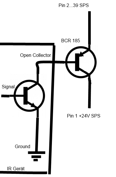

Marcus Becker schrieb:
> Also es müsste praktisch der +Pol an den GND Anschluß.
Du kannst da nicht einfach die Polung umdrehen.
Daher der Vorwiderstand von 24V auf den SPS-Eingang - der ist damit auf
"1". Wenn nun der Transistor des OC-Ausgangs nach GND schaltet, wird der
SPS-Eingang auf "0" gezogen.
Der einzige Nachteil dieser Methode ist, dass im Vorwiderstand ca. 50mW
(Zustand "1") bzw. 580mW (Zustand "0") verbraten werden.

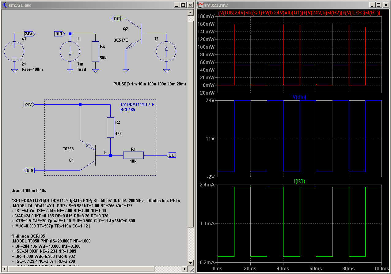

Wenn das zuviel ist, muß ein aktives Bauteil dran. Als Beispiel mit
einem BCR185 (Reichelt 4¢/Stk). Es sollte aber so gut wie jeder
PNP-Kleinsignaltransistor ebenso funktionieren.

SOT23 läßt sich auch auf Lochraster oder mit den Beinchen nach oben
verlöten. Wie dem auch sei, der 2N3906 wird genauso funktionieren - wenn
du
* Emitter und Kollektor nicht verwechselst und
* auch die Widerstände einbaust (der BCR185 hat die schon integriert).
Die wesentlich wichtigere Frage nach dem Schaltplan hast du aber noch
nicht beantwortet. Wie sieht es mit den Entfernungen SPS <->
Zusatzschaltung <-> Empfänger aus und womit erzeugst du die 7-13V für
den Bausatz?

Du meinst den R1 10kΩ und den R2 47kΩ den müßte ich da noch dazu nehmen
wie im Schaltplan von dem BCR185.
Die SPS befindet sich mit den Empfängerteilen (2Stück) in einem
Schaltschrank denke die Kabellänge ist max 50cm.
Die Empfänger gehen durch die Wand ca.3m Kabel pro IR Empfänger.
Als Netzteil wollte ich dieses nehmen:
10W/12V-15V Hutschienen-Netzteil, stabilisiert, TDR10-12VK, 830mA - TPS
Elektronik
Gruß Marcus
Genau so.
Ich hätte ja versucht, die Transistoren im Emfänger unterzubringen
(daher auch die kleine Bauform), da damit der bessere Störabstand der
SPS greift.
Bei deinen 3m sollte aber ein Kondensator (100n-1u) parallel zu R2 auch
