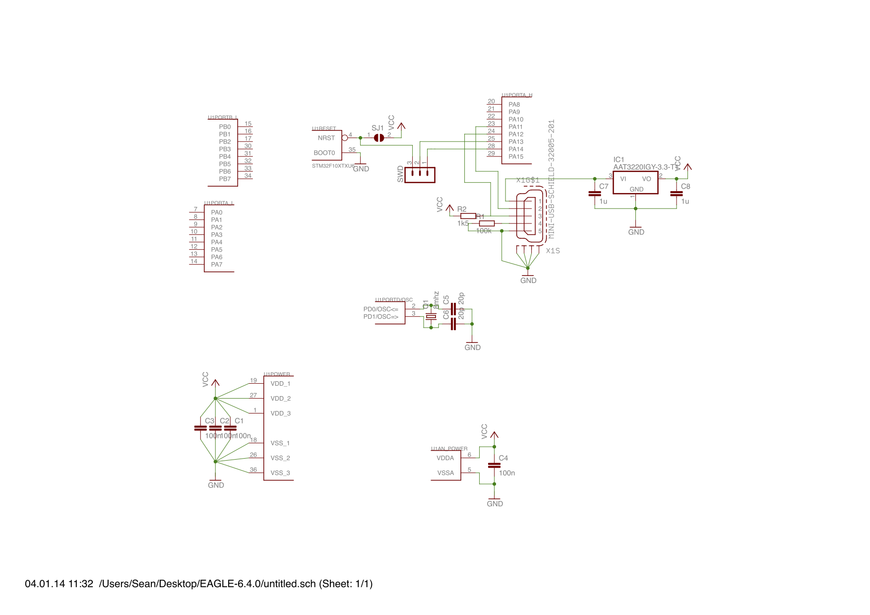

Das ist meine erste Platine mit einem STM32. Genauer STM32F103T6U6A. Es
währe nett, wenn jemand kurz darüberschauen könnte, die Funktionalität
ist minimal:
-Stromversorgung über USB und 3.3V LDO
-Programmieren 1x via SWD (3 Pins, VCC und GND kommt über den USB
Stecker um Platz zu sparen) danach wird SJ1 gesetzt und damit der Reset
deaktiviert.
Das wo ich mir nicht ganz sicher bin ist das USB, ich habe mich da an
den STM32f103 auf meinem Discovery gehalten (STM32f3 Discovery, der f103
ist nur als ST-Link drauf.)
Danke für eure Hilfe, Sean

von Pete K. (pete77)
Naja, gehen wird das wohl, ist aber auch die minimale Minimalbeschaltung

Hmm, das mit den Abblockkondensatoren sieht für mich als laie etwas
suboptimal aus - oder macht man das beim STM32 so?

von Sean G. (atmega318)
Weshalb? Wegen der Sternform? Das ist nur im Schaltplan so, im Layout
kommt Jeder C so nahe wie möglich an die entsprechenden Pins.
von Norbert M. (Gast)
Hast recht, war ein gedanklicher Fehler von mir. Hab's mir grad nochmal
auf nem schmierzettel aufgemalt, sieht nur so komisch/ungewohnt aus.
Sorry.
von W.S. (Gast)
Wo bleibt beim SWD-Stecker der GND?
Und beim USB würde ich in D+ und D- je einen 33 Ohm einschleifen.
W.S.
von Markus M. (Firma: EleLa - www.elela.de) (mmvisual)
Wenn Du schon einen kleinen JTAG-Stecker haben willst, schaue zumindest
mal noch diesen Abschnitt vom Artikel an:
http://www.mikrocontroller.net/articles/JTAG#Der_10-polige_JTAG_Stecker_von_mmvisual
