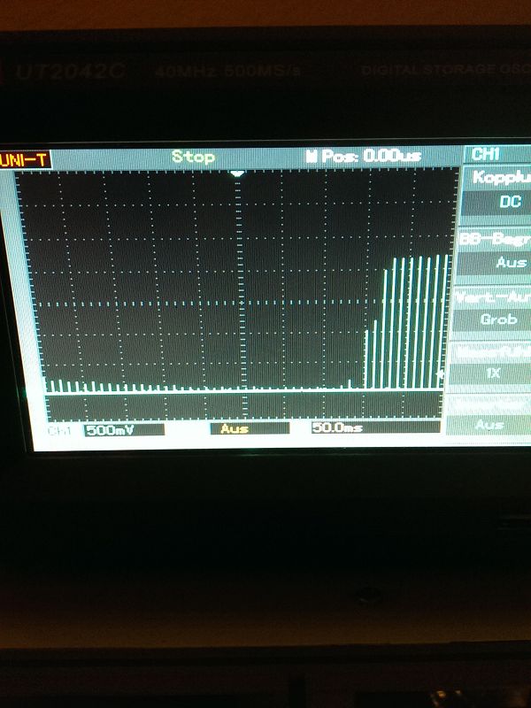

ich habe mir für ein kleines Projekt den Zero-Crossing Detektor aus
diesem Beitrag aufgebaut:
Beitrag "Re: 10 Kanal Phasenanschnitt"
http://www.mikrocontroller.net/attachment/84662/ZeroCross.png
Da ich gerade keine 100k Widerstände hatte, habe ich für R1 auch 470k
genommen, was nach Simu nichts ausmachen sollte. Im Prinzip funktioniert
die Schaltung und erzeugt ca. 75 µs breite Pulse beim Nulldurchgang.
Allerdings arbeitet die Schaltung nicht gerade kontinuierlich, sondern
eher in Form von mehr oder weniger langen Bursts mit einzelnen Pulsen.
Zum Ende eines Bursts flachen die Pulse immer mehr ab, bis schließlich
für ein paar zehntel Sekunden gar nichts mehr kommt. Der nächste Burst
fängt dann aber direkt mit fast maximalem Pegel an. Die Pausen sind im
Schnitt ~300 ms lang, die Bursts variieren deutlich stärker. Ich
versuche mal, ein Foto vom Oszi-Screen nachzuliefern.
Wodurch kann dieses Verhalten verursacht werden? Kann mir da gerade
keinen Reim drauf machen.
Viele Grüße
Timo

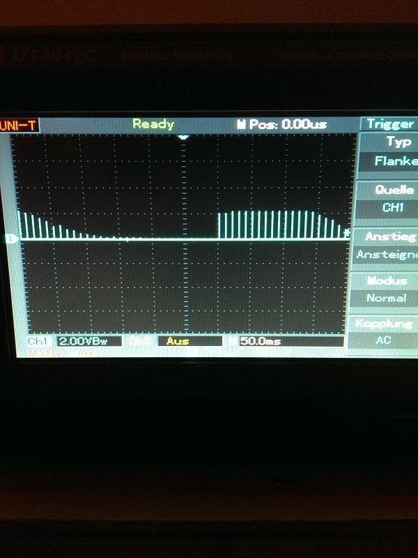

So, hier zwei Bilder, die das Verhalten zeigen.
Der OK wird mit 5,5V versorgt und gemessen wird über einen
Spannungsteiler, daher 'nur' ein Ausschlag von 2V.
Ich verstehe nicht, warum der Strom durch den OK nach einer Weile so
deutlich absinkt und dann schlagartig wieder ansteigt. Als ob der
Kondensator schnell aufgeladen und langsam entladen würde, um dann erst
nach Unterschreiten einer bestimmten Spannung wieder nachgeladen zu
werden.

Wie viele Messpunkte nimmt dein Oszi auf? (Oder anders gefragt: wie hoch
war die Abtastrate bei der Messung?)
Du versuchst 75µs breite Pulse zu messen und betrachtest insgesamt einen
Zeitraum von 500ms. Um jeden Puls sicher zu sehen brauchst du rund 10000
Messpunkte (besser deutlich mehr).
Ansonsten kann es passieren, dass das Oszi immer gerade "zwischen" den
Pulsen misst und es so aussieht, als würden die Pulse in einigen
Bereichen verschwinden.

Genau das hatte ich gerade auch im Sinn. :) Ich hatte den Vorwiderstand
der des OK auf 10 Ohm reduziert, was dazu geführt hat, dass das Bild
oben praktisch spiegelverkehrt angezeigt wurde.
Da kam mir so langsam der Verdacht, dass an der Schaltung vielleicht
alles in Ordnung ist und bloß meine Messmethode fehlerhaft ist. Mit
kleinerer Zeitbasis, z.B. 1 ms/div sind auch keine flacheren Pulse
erkennbar.
So wie es aussieht, hat dann ausgerechnet mein Versuch, das
Betriebsverhalten über einen längeren Zeitpunkt zu untersuchen, zur
falschen Anzeige eines Fehlers geführt...
Ja, kommt davon, wenn man sich vorher nicht genug Gedanken darüber
macht, was, wie und womit man misst.
Ich danke euch für eure Hilfe! :)

Dann schalte dein Oszi doch mal auf den Mode "Peak Detect". Der sollte
dir auch auf längeren Zeitskalen jeden einzelnen Puls sichtbar machen.
