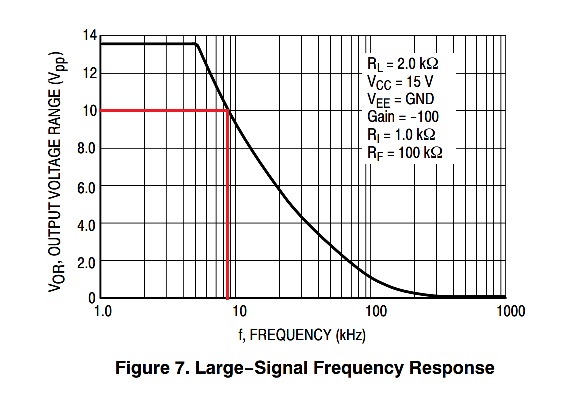

Also habe ich weiter gesucht und im Datenblatt des LM324 ein weiteres
Diagramm gefunden welches sich " LargeSignalResponse" nennt.
Und siehe da , die Werte stimmen mit unseren Messwerten überein , bei
einer  Ausgangsspannung von 10 Vpp ergibt sich eine Grenzfrequenz von
ca. 10 KHz.

von James Klatt (Gast)
@ Helmut und Harald
Sorry hab den Link zum Buch erst jetzt wirklich durchgelesen.
Die Frage nach der Formel hat sich denke ich erledigt.
Wenn ich nun die Grenzfrequenz für den LM324 für Grosssignale berechne
komm ich auf folgenden Wert.
Grenzfrequenz = SR / ( 2  Pi  Vpp)
Grenzfrequenz = 7,96 KHz
Laut Datenblatt liegt diese bei 10 Vpp eher zwichen 8-9 KHz , ist das
ein Ablesefehler oder ist das Diagramm sehr ungenau ?

von Olaf (Gast)
Also ich finde ja das 7,96khz schon hinreichend genau ist um auf 8kHz
gerundet zu werden. :)
Ausserdem ist der LM324 derzeit wohl einer der gaengigsten OPs und wird
auch von verschiedenen Herstellern hergestellt. Es wuerde mich nicht
wundern wenn es da auch leichte Unterschiede gibt.
Olaf
von Helmut L. (helmi1)
Auf ein paar kHz darfst du jetzt nicht schauen, das sind keine Angaben
die jetzt auf 10 stellen hinter dem Komma genau sind.
Deine gerechneten 7.96 kHz passen doch zu den 8-9Khz aus dem Diagramm.
Genauer wird es nicht und braucht man es auch nicht. Parametern bei
Halbleitern sind sehr grossen Streuungen unterworfen.
