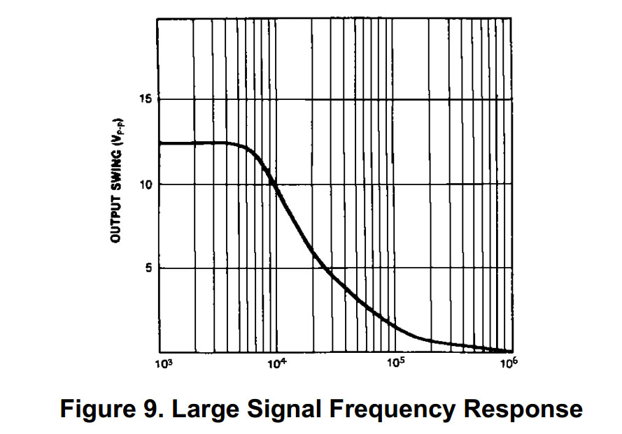

Wie berechne ich die Grenzfrequenz mit der SlewRate eines OPVs ?.
Ich habe folgende Formeln gefunden:
Grenzfrequenz = SlewRate / ( 2  Pi  Vpp )
Eine andere Formel nutzt nur einmal Pi
Grenzfrequenz = SlewRate / (  Pi * Vpp )
Wenn ich nun die Grenzfrequenz für den LM324 berechne mit einer SlewRate
von 0.5 V/us komme ich auf eine Grenzfrequenz von 7.9 KHz oder 15.9 KHz
7.9 KHz = 0.5 / ( 2  Pi  10 Vpp )
15.9 KHz = 0.5 / (Pi * 10 Vpp )
Laut dem Diagramm aus dem Datenblatt des LM324 für Grosssignale ( Large
Signals) sollte die Grenzfrequenz eher ca. 11-12 KHz betragen.
Welche Formel ist den nun richtig oder sind beide Falsch ? Ich möchte
die Grenzfrequenz für ein Signal mit 10 Vpp berechnen.
